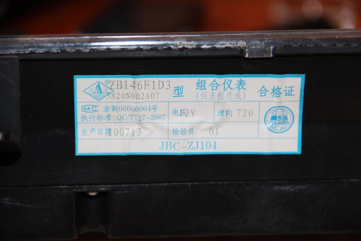

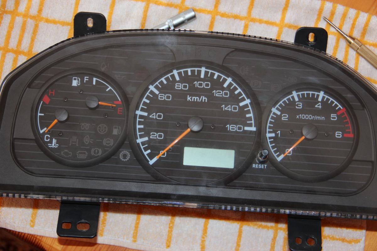

kotovit Опубликовано 31 мая, 2013 Поделиться Опубликовано 31 мая, 2013 Добрый день уважаемые коллеги. Попросил товарщ омолодить этот агрегат. Из китайцев имел дело только с Чери.Подскажите,кто делал,что внутри,есть ли нюансы? Будет полезна любая информация.Спасибо! Ссылка на комментарий Поделиться на другие сайты Поделиться

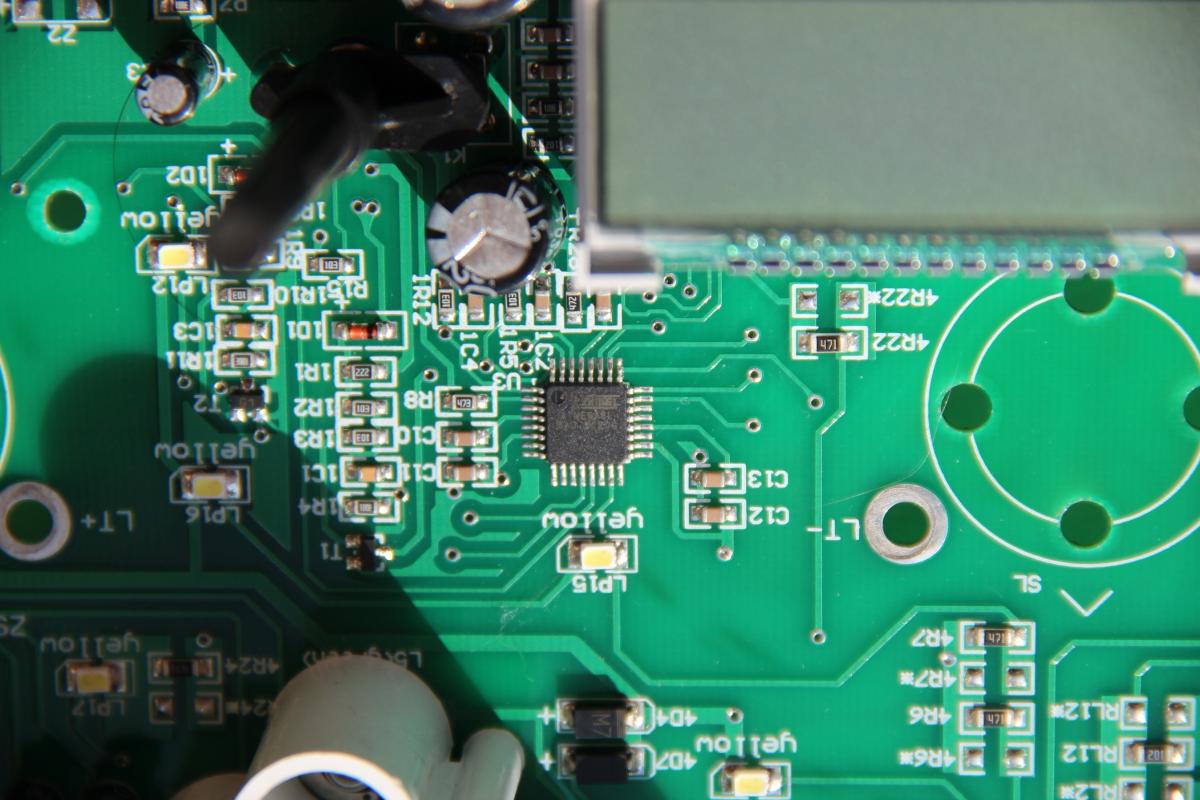

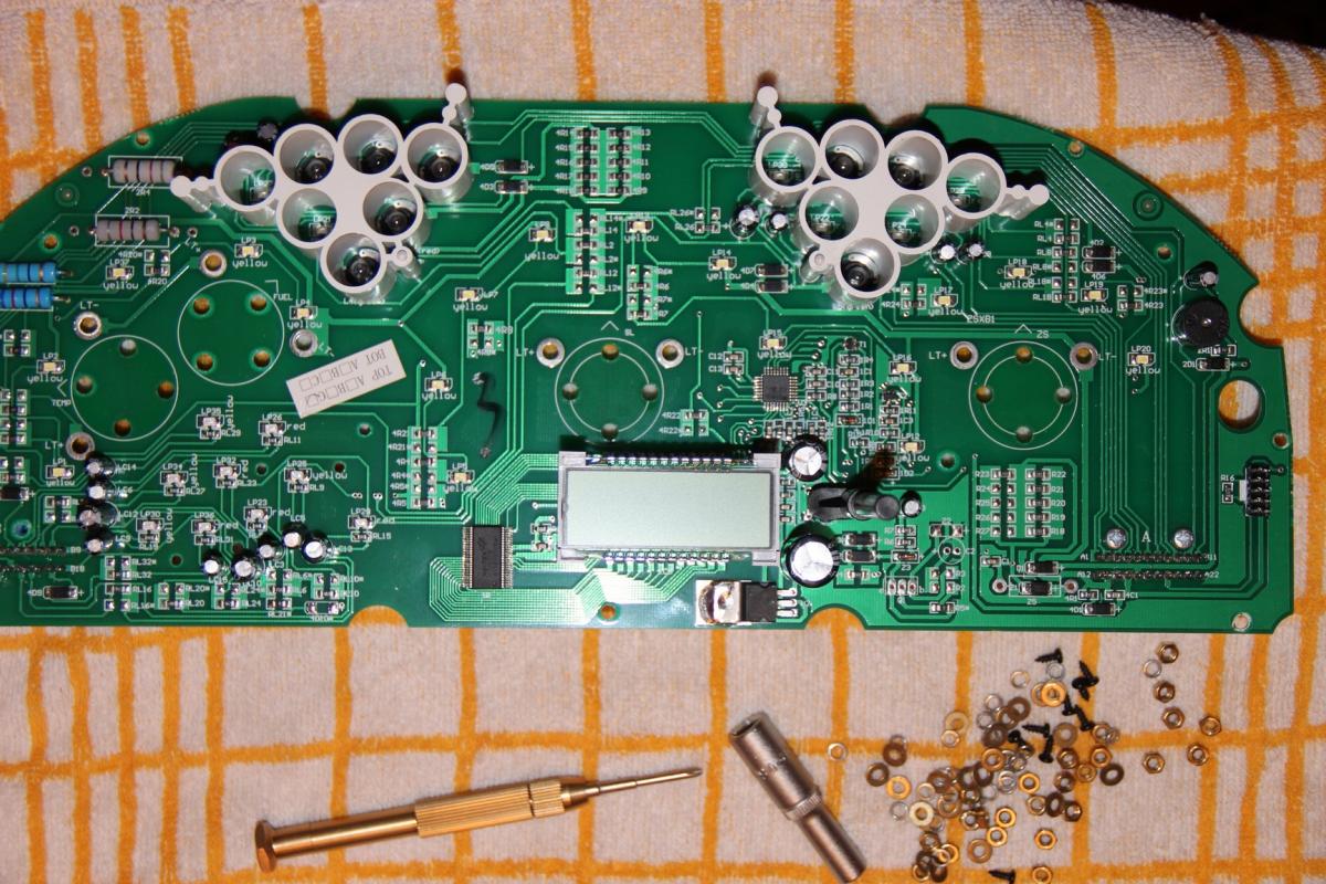

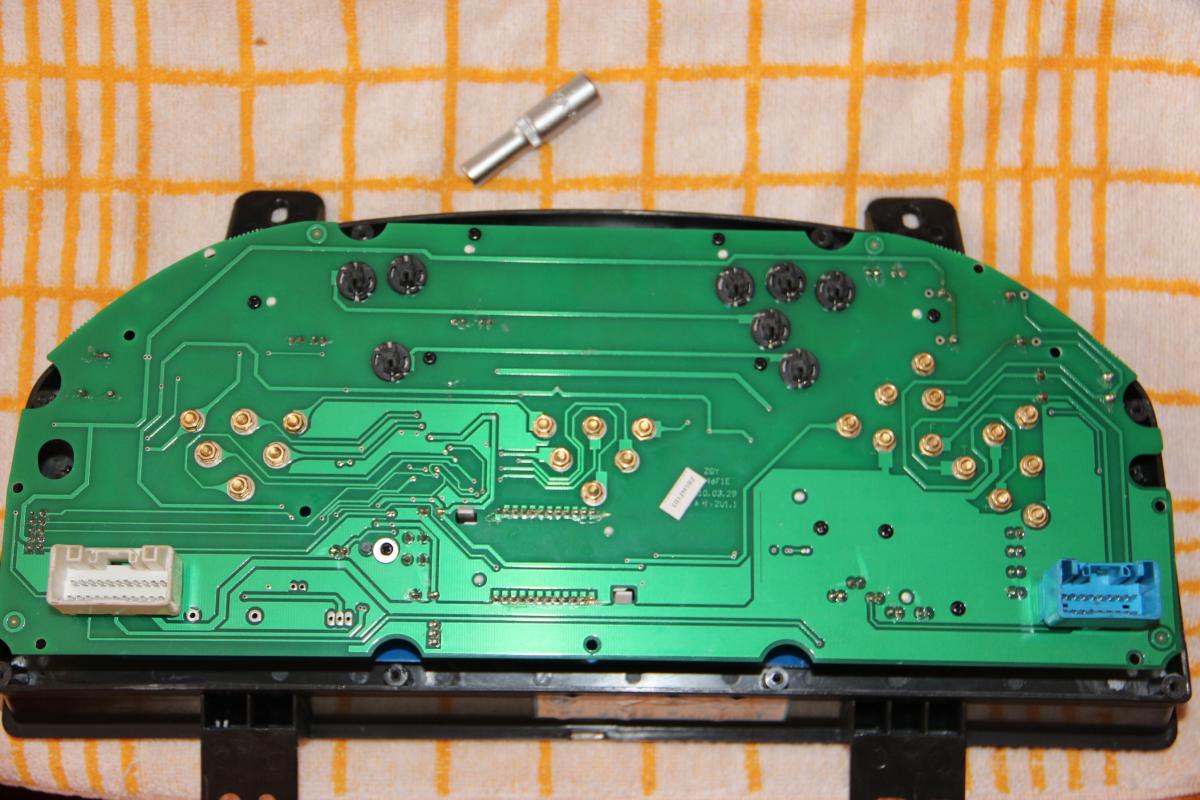

kotovit Опубликовано 1 июня, 2013 Автор Поделиться Опубликовано 1 июня, 2013 Да,Sergeii ,как всегда,оказался прав. Панелью рулит Atmega 8L,судя по инфе с форума пилить этот проц - дохлый номер. Стрелки без упоров,хотя дёргать их не обязательно,достаточно открутить 24 гайки,которыми крепятся моторчики). На данный момент решено китайца продавать с родным пробегом,по результатам будет приниматься дальнейшее решение. Sergeii большое спасибо! Фото прилагаю. Ссылка на комментарий Поделиться на другие сайты Поделиться
Sergeii Опубликовано 1 июня, 2013 Поделиться Опубликовано 1 июня, 2013 Если панельку прислать. то можно сделать..... Ссылка на комментарий Поделиться на другие сайты Поделиться
AndreyMax Опубликовано 2 июня, 2013 Поделиться Опубликовано 2 июня, 2013 обманку на дисплей можно сделать Ссылка на комментарий Поделиться на другие сайты Поделиться
