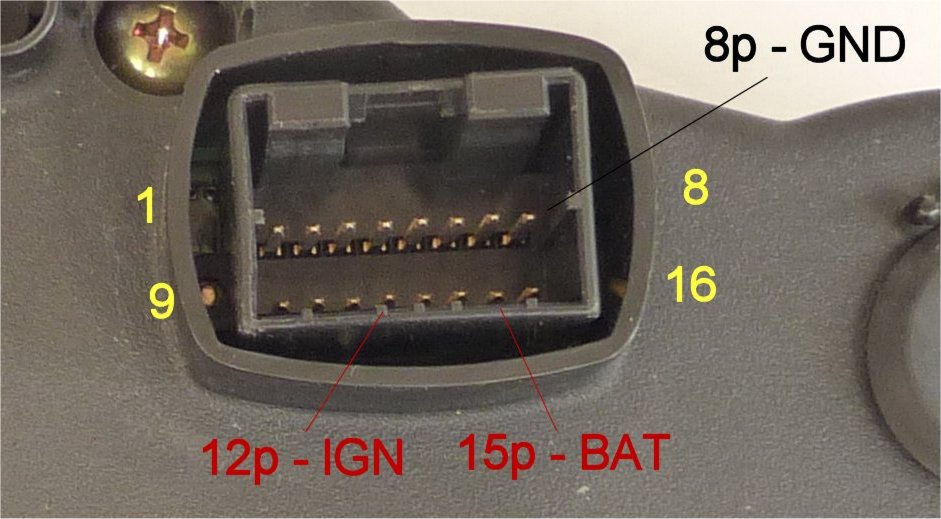

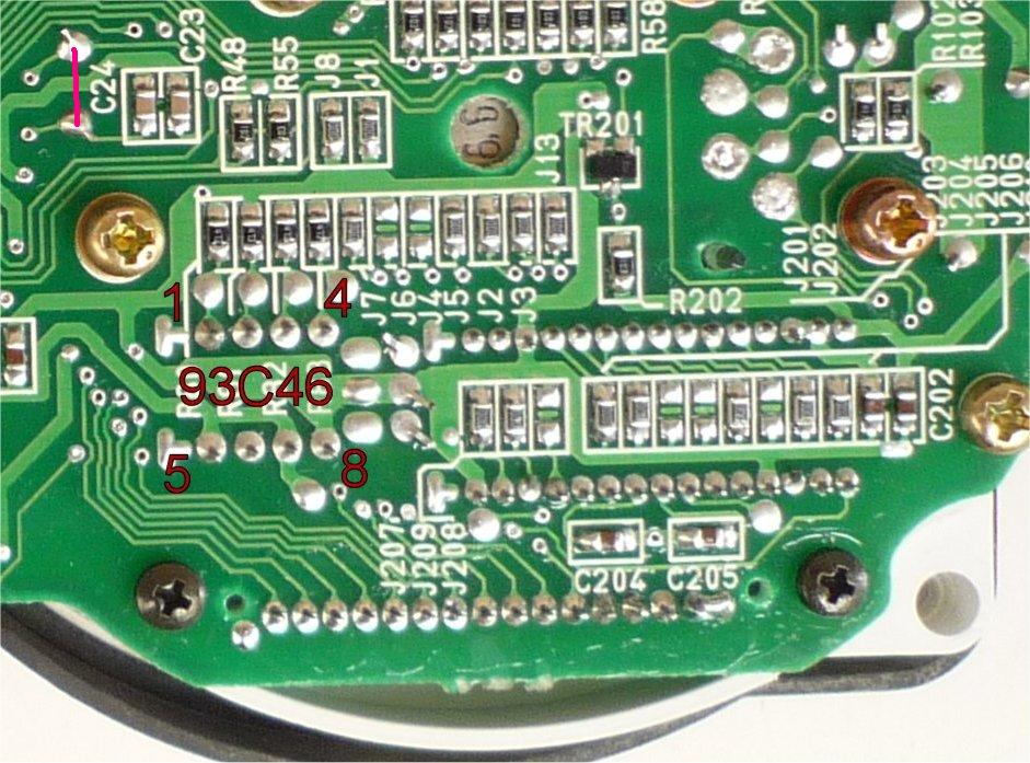

Alifan Опубликовано 4 июня, 2013 Поделиться Опубликовано 4 июня, 2013 (изменено) Клиент принёс щиток от мотоцикла Suzuki GSX (модель указана не точно) 1996-1997 год. Пробег около 70 тыс. км., просит 33 тыс. км. Памть 93c46 считал без пробем UPой, но вот с пересчетом не получается. TachoSoft ни чего похожего с моим дампом не дает, либо я не верно считал дамп. Других кальков по мотоциклам у меня нет, поэтому сравнить не с чем. Прошу проверить дамп и если у кого есть, поделитесь распиновочкой. разъёма щитка. Фото и дампы прлагаю.Suzuki 1996.zip Изменено 4 июня, 2013 пользователем Alifan Ссылка на комментарий Поделиться на другие сайты Поделиться

Alifan Опубликовано 5 июня, 2013 Автор Поделиться Опубликовано 5 июня, 2013 Сегодня вычислил-таки пин, идущий на зажигание и зажёг пробег. Точнее всех оказался electron_1984 - на одометре высветилось 72592 км. Извиняюсь перед создателями TachSoft, в данном случае они правы. Как отчет о проделанной работе выкладываю фотки с распиновкой разъёма и контрольные точки для внутрисхемного программирования. Ссылка на комментарий Поделиться на другие сайты Поделиться
