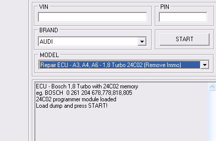

alsevsk Опубликовано 4 июня, 2013 Поделиться Опубликовано 4 июня, 2013 Не безизвестная прога Ссылка на комментарий Поделиться на другие сайты Поделиться

thunder Опубликовано 7 июня, 2013 Автор Поделиться Опубликовано 7 июня, 2013 Всем откликнувшимся спасибо. Операция прошла успешно-наждак зубами остановленн :) Ссылка на комментарий Поделиться на другие сайты Поделиться
