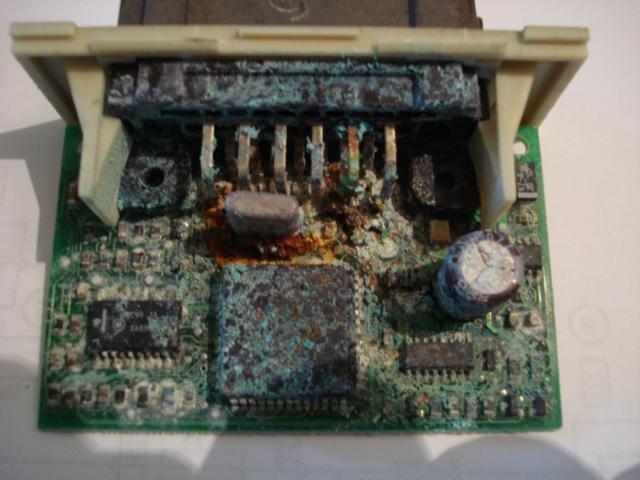

start Опубликовано 7 июня, 2013 Автор Поделиться Опубликовано 7 июня, 2013 Иммо на ЭБУ на столе.Тачка утонула два месяца назад, иммо вытащил несколько дней назад!Просто дрочили движок пытаясь завести.В данный момент на панели моргает спиралька как только вкл.зажигание,в общем заблокирован блок.ECU Siemens S111730108 c,из прочитанного понял что нужно прошиву без иммо лить и по BDM не получится .CPU MC68HCP11E1VFN mask 4E28B.Есть XProg-m чайна,но вот прошивать им такие проци не пробовал и боюсь положить блок,хотя не факт что он живой.Водички и ему досталось,погорели дорожки, переходы да деталек по мелочи.Стаб+5 в норме,генерация на кварце есть,обмен с М27С256В какой то идет, но диагностика его не видит.Буду признателен за подробное наставление в плане как слить с проца для анализа и заливки новых данных в личку. Фото иммо,может оживлю ,работает с трнспордером но названия нет,смыло наклейку. Ссылка на комментарий Поделиться на другие сайты Поделиться
start Опубликовано 8 июня, 2013 Автор Поделиться Опубликовано 8 июня, 2013 Перебрал иммо,завелась машинка .Сканматик так ничего и не видет ,буду дальше рыть. Ссылка на комментарий Поделиться на другие сайты Поделиться
