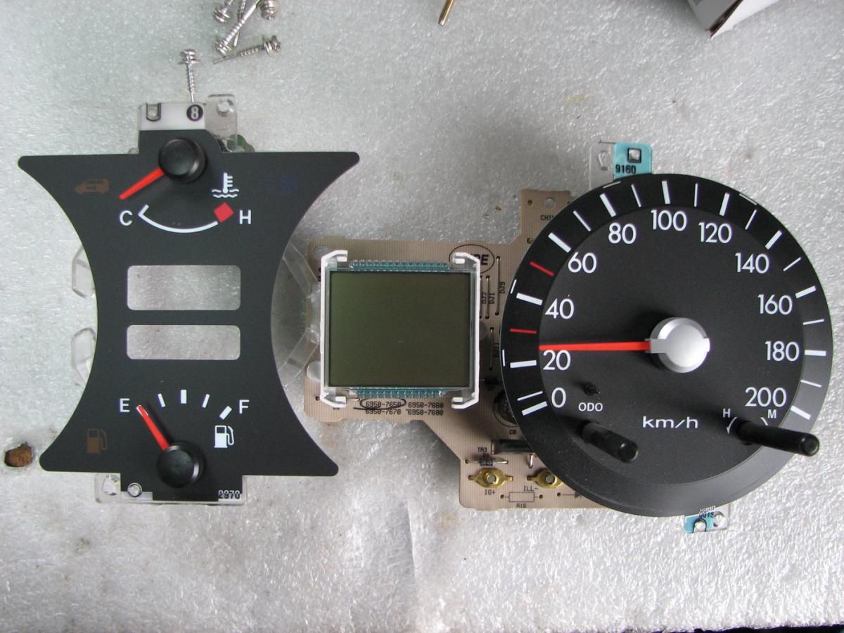

DSC07396.JPGВот такая приборка! Изменено пользователем Drossel
в первую очередь проверь сам привод стрелки - стандартная болезнь у них - при закручивании по быстрому шуруповёртом проворачивают втулку и обрывают обмотку

Всем привет! Итог таков. Прописывал , подбирал разные дампы! НИ ЧЕГО! Поехал примерно такую купил приборку! Подключил, уровень топлива показывает!, разобрал ее и мотрорник ее посмотрел , покрутил, собрал все работает.! перепаял моторник на другую приборку! все перестало работать!!! взял препаял моторники с тахометром! тахометр работает на моторнике уровня топлива! отлично! вернул все на свои места, топливо не работает! В чем прикол этого уровня топлива понять не могу! Может кто знает????!!!!
