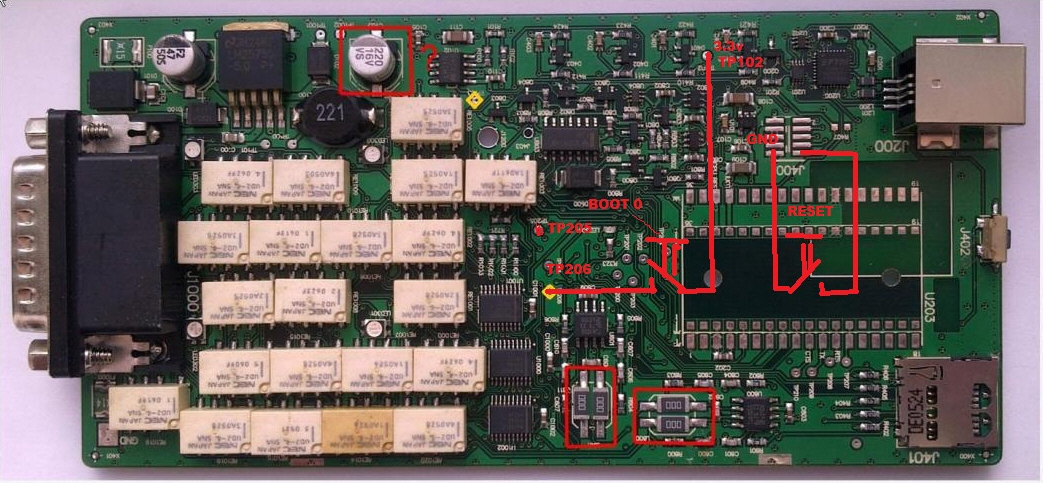

Доброго дня! Вскрыл я свой автоком! там одна плата и нет оптрона то есть не совпадает вообще с фото в вашем описании. Если не сложно подскажите как его перевести в бут
Выложи фото.

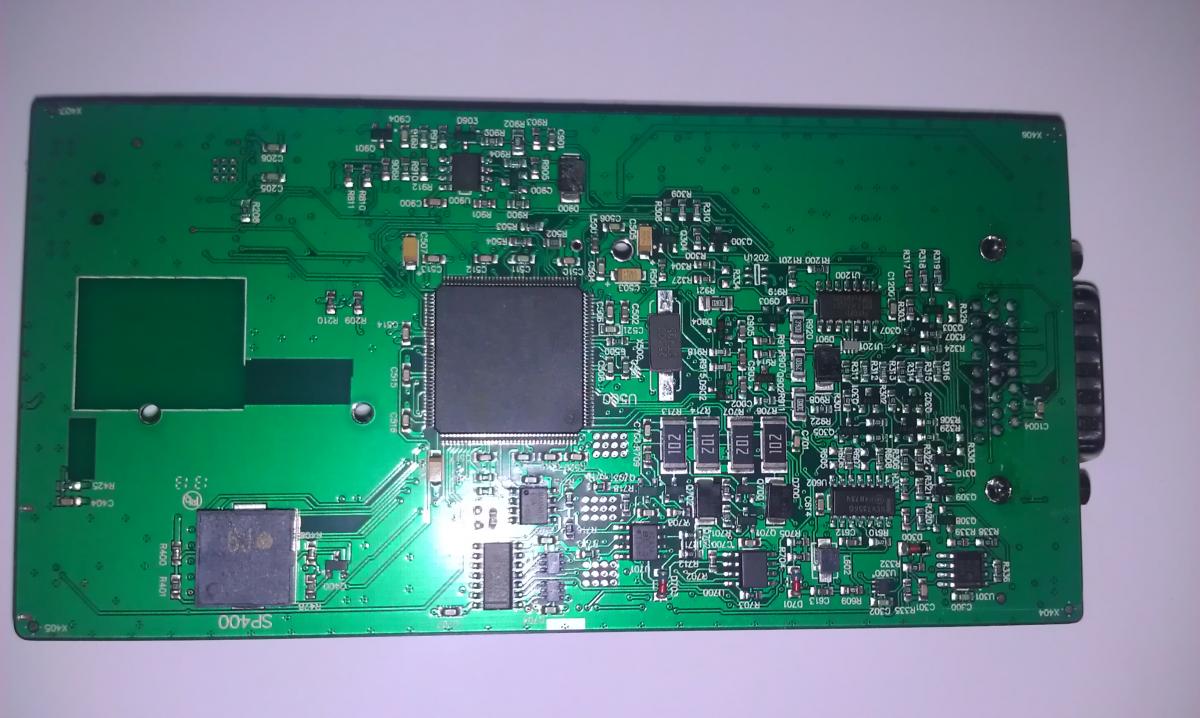

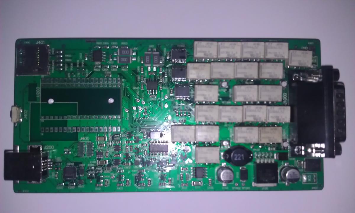

  В 24.03.2014 в 09:16, d-studio78 сказал:
Вот
На сколько можно что то разобрать исходя из качества снимков, визуально они похожи.

  В 24.03.2014 в 12:21, viktop973 сказал:
Да точно он!!! Буду пробовать
