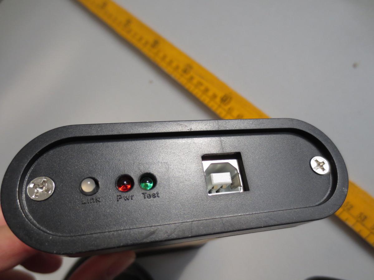

ttopaz Опубликовано 8 декабря, 2014 Поделиться Опубликовано 8 декабря, 2014 Слетела прошивка на моем autocom cdp+ одноплатник Подпаял тублер между ТР102 и ТР206. Подпаял второй тублер на J400-gnd. Подключил к USB, определилось на СОМ6. Покдючил с акума питание на OBD колодку 16/4. В момент подключения питания диоды на секунду загораются красным. Зымакаю тумблер ТР102 и ТР206, кратковременно замыкаю тумблер J400-gnd, во время Reset диоды опять загораются красным на секунду. Загружаю Flash_Loader_Demonstrator_v2.4.0 указываю COM6 и ....... Достаю бубен начинаю танцевать. Окно с надписью: No response from the target, the boot loader can not be started. Please, verify the boot mode configuration and the flash protection status. Reset your device then try again. Нет отклика от устройства, загрузчик не может быть запущен. Пожалуйста, проверьте конфигурацию загрузки и статус защиты записи на flash. Перезрузите устройство, а затем повторите попытку. Чё теперь делать, незнаю. Ссылка на комментарий Поделиться на другие сайты Поделиться

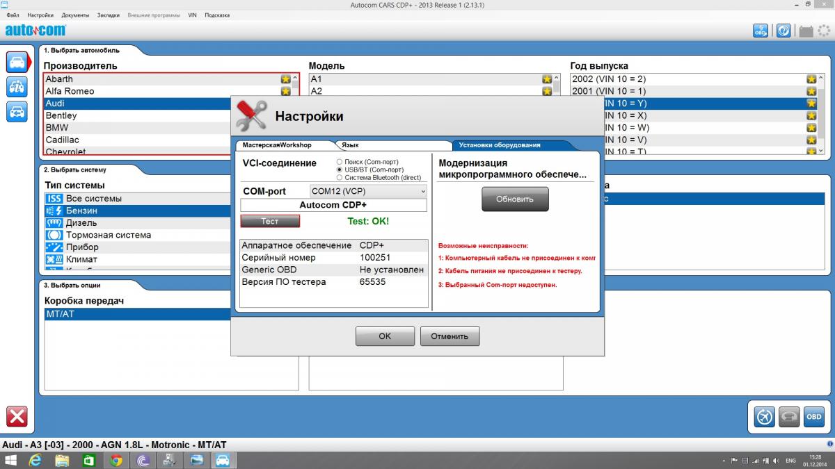

stas7640 Опубликовано 25 февраля, 2015 Поделиться Опубликовано 25 февраля, 2015 Всем доброго времени суток!помогите пожалуйста,купил себе autocom cdp serial 2014.1 серийный номер 3555 программу устоновил по инструкции а когда подключил к авто не смог пройти тест пишет Vic не найдено индикаторы горят красным , скажите в чем может быть проблема в устоновке программы или слетела прошивка Ссылка на комментарий Поделиться на другие сайты Поделиться

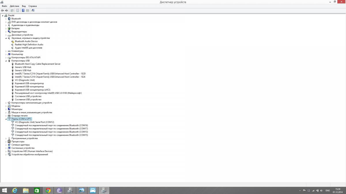

Komisar13 Опубликовано 25 февраля, 2015 Поделиться Опубликовано 25 февраля, 2015 Всем привет. есть такая проблема.. комп перестал видеть автоком cdp+ одноплатный. в деспетчере устройств автоком определяется как неизвестное устройство. помогите с проблемой, может уже кто сталкивался? Ссылка на комментарий Поделиться на другие сайты Поделиться
Komisar13 Опубликовано 26 февраля, 2015 Поделиться Опубликовано 26 февраля, 2015 разобрался. USB был не пропаян Ссылка на комментарий Поделиться на другие сайты Поделиться
stas7640 Опубликовано 26 февраля, 2015 Поделиться Опубликовано 26 февраля, 2015 Всем доброго времени суток!помогите пожалуйста,купил себе autocom cdp serial 2014.1 серийный номер 3555 программу устоновил по инструкции а когда подключил к авто не смог пройти тест пишет Vic не найдено индикаторы горят красным , скажите в чем может быть проблема в устоновке программы или слетела прошивка ребят дайте на ссылку или совет какой-то а то неохота как-то новую вещь отправлять в помойку за ранее благодарен Ссылка на комментарий Поделиться на другие сайты Поделиться
monstr-44 Опубликовано 26 февраля, 2015 Поделиться Опубликовано 26 февраля, 2015 (изменено) [/size] ребят дайте на ссылку или совет какой-то а то неохота как-то новую вещь отправлять в помойку за ранее благодарен Уверен в правильнойсти серийника? где его взял? на приборе написан? или из файла редми? Проверь серийник , наверняка 30250 или 100251 Серийник можно прогой прочитать , здесь выкладывали. Профиль заполни , а то Бомж ты вроде Изменено 26 февраля, 2015 пользователем monstr-44 Ссылка на комментарий Поделиться на другие сайты Поделиться
stas7640 Опубликовано 28 февраля, 2015 Поделиться Опубликовано 28 февраля, 2015 Мне он достался от знакомого где он его взял пока не знаю не могу дозвониться но думаю что Китай,оригинал так просто вряд ли отдал-бы,а Серийный с наклейки на приборе , кое-что здесь находил но скачать не могу у меня не достаточно прав Ссылка на комментарий Поделиться на другие сайты Поделиться

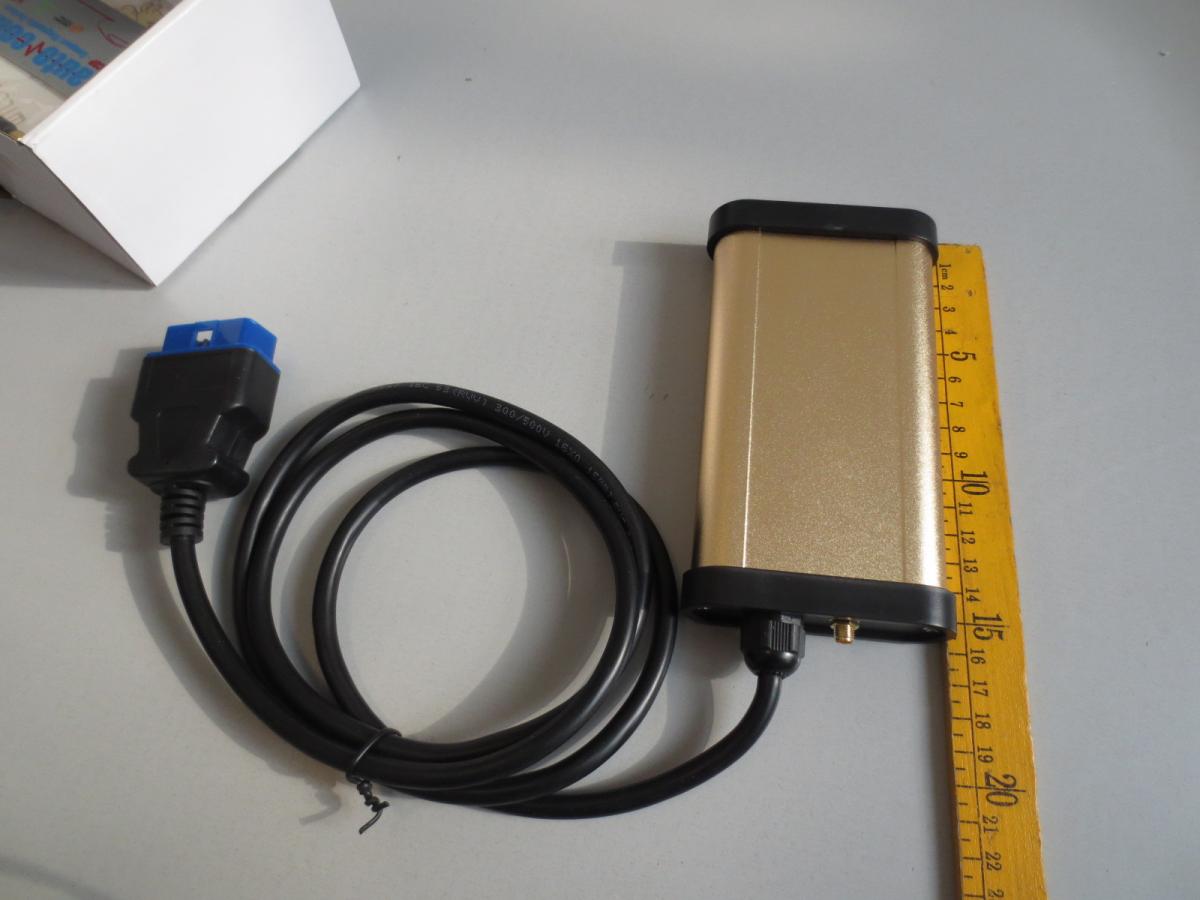

monstr-44 Опубликовано 28 февраля, 2015 Поделиться Опубликовано 28 февраля, 2015 (изменено) Мне он достался от знакомого где он его взял пока не знаю не могу дозвониться но думаю что Китай,оригинал так просто вряд ли отдал-бы,а Серийный с наклейки на приборе , кое-что здесь находил но скачать не могу у меня не достаточно прав серийник на наклейке от фонаря написан, в каком корпусе адаптер сделан, фото в студиюпробуй прогу поставить с правильным серийником. серийники тут ищи, их не много Изменено 28 февраля, 2015 пользователем monstr-44 Ссылка на комментарий Поделиться на другие сайты Поделиться
stas7640 Опубликовано 28 февраля, 2015 Поделиться Опубликовано 28 февраля, 2015 Фото только с сайта где он его покупал Ссылка на комментарий Поделиться на другие сайты Поделиться
monstr-44 Опубликовано 28 февраля, 2015 Поделиться Опубликовано 28 февраля, 2015 (изменено) Фото только с сайта где он его покупал личку проверь , давно скинул проги серийник или 20418 или 30250 Изменено 28 февраля, 2015 пользователем monstr-44 Ссылка на комментарий Поделиться на другие сайты Поделиться
monstr-44 Опубликовано 28 февраля, 2015 Поделиться Опубликовано 28 февраля, 2015 (изменено) Фото только с сайта где он его покупал судя по линейке , у портного покупали . ладно скроен Изменено 28 февраля, 2015 пользователем monstr-44 Ссылка на комментарий Поделиться на другие сайты Поделиться
