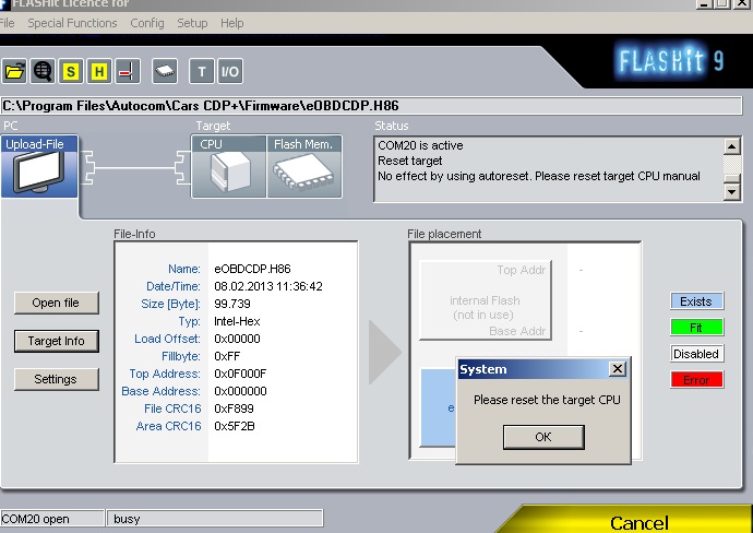

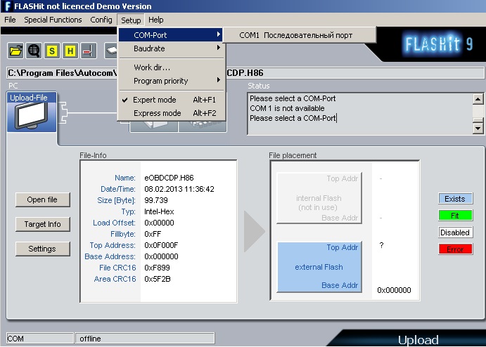

aaww Опубликовано 6 августа, 2013 Поделиться Опубликовано 6 августа, 2013 Держи инфу по прошивке CDP Ставить 2013.1 и активировать патчем активатором, все встает сразу. У меня плата такая же ка на фото, FlashiT9 качнул, но в настройках только com1, а у меня com20, причем качал даже с оф.сайта, есть ссылка на нормальную прогу? Ссылка на комментарий Поделиться на другие сайты Поделиться
viktop973 Опубликовано 6 августа, 2013 Поделиться Опубликовано 6 августа, 2013 У меня плата такая же ка на фото, FlashiT9 качнул, но в настройках только com1, а у меня com20, причем качал даже с оф.сайта, есть ссылка на нормальную прогу? Поменяй порт, у себя на компе, обычно они свободные com1 и com2 Ссылка на комментарий Поделиться на другие сайты Поделиться
aaww Опубликовано 7 августа, 2013 Поделиться Опубликовано 7 августа, 2013 Вы не совсем поняли.У меня в программе даже нет выбора com порта, только 1 (первый), а вот мой VCI определяется на 20 ( двадцатом). Ссылка на комментарий Поделиться на другие сайты Поделиться
viktop973 Опубликовано 7 августа, 2013 Поделиться Опубликовано 7 августа, 2013 Вы не совсем поняли.У меня в программе даже нет выбора com порта, только 1 (первый), а вот мой VCI определяется на 20 ( двадцатом). Вот с 20 и переназнач на первый. Ссылка на комментарий Поделиться на другие сайты Поделиться
aaww Опубликовано 9 августа, 2013 Поделиться Опубликовано 9 августа, 2013 Переименование com портов не дает ничего.Пишет порт не активен Ссылка на комментарий Поделиться на другие сайты Поделиться
viktop973 Опубликовано 9 августа, 2013 Поделиться Опубликовано 9 августа, 2013 Переименование com портов не дает ничего.Пишет порт не активен Программа демо версия, функционал не работает. Вот описание1.rar Ссылка на комментарий Поделиться на другие сайты Поделиться
aaww Опубликовано 9 августа, 2013 Поделиться Опубликовано 9 августа, 2013 Вобще капец, не могу забутить проц.Поменял кварц, толку ноль. Ссылка на комментарий Поделиться на другие сайты Поделиться

aaww Опубликовано 19 августа, 2013 Поделиться Опубликовано 19 августа, 2013 Пере прошил флеху 29F800 в программаторе.Теперь программой Flashit соединяется с процем, с флешкой. Все пере прошил, но по USB нет соединения, а по blueteeth соединятся, подключался к авто-параметры читает.По USB программой по смене серийника соединяется (даже серийник меняет).Уже мыслей нет , можно заморочится дальше с ремонтом или отправить в зад Китайцам? Ссылка на комментарий Поделиться на другие сайты Поделиться
