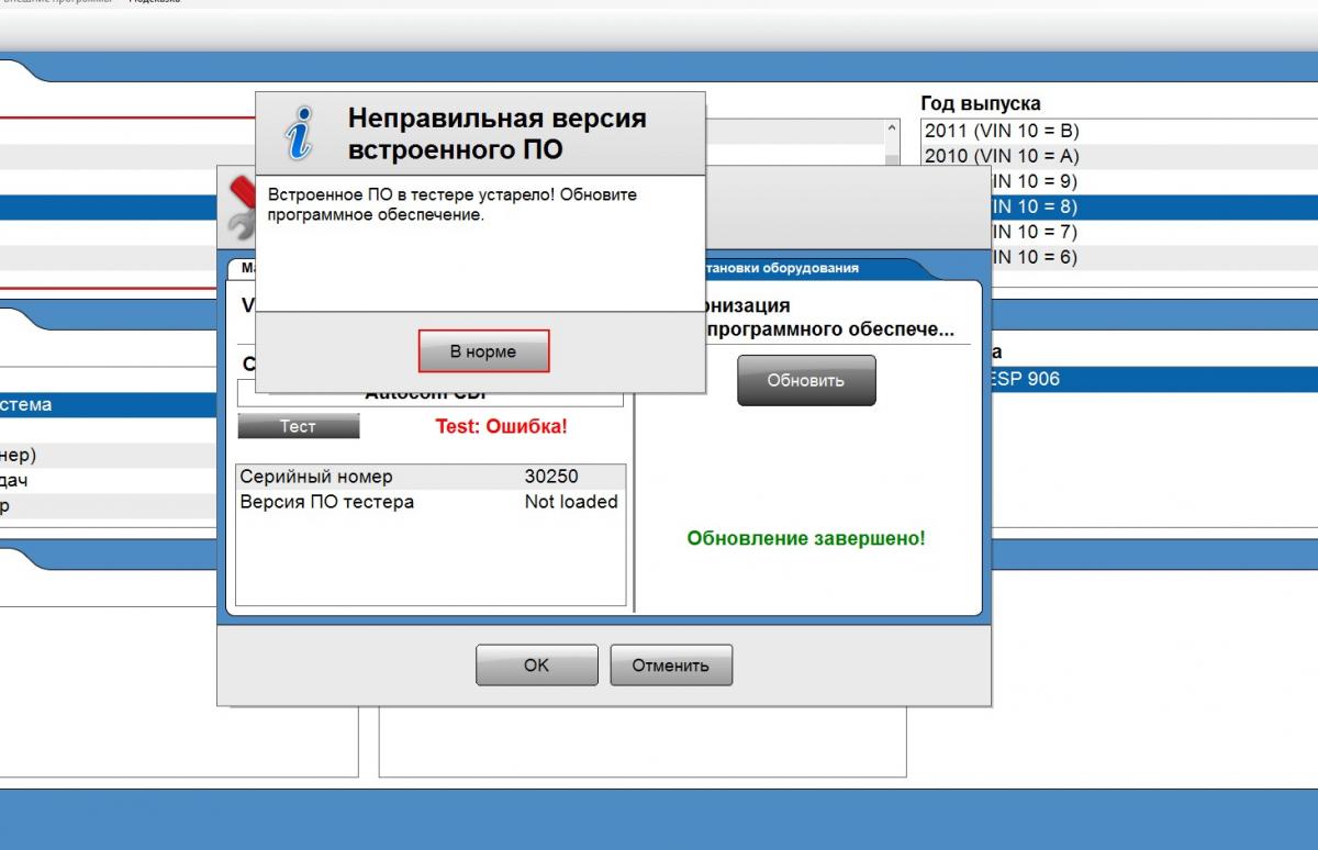

FedorOff Опубликовано 25 декабря, 2013 Поделиться Опубликовано 25 декабря, 2013 а у кого нибудь есть версия 2013 релиз1 с черными по краям резиновыми вставками и в центре серебристый?с Кардридер? Установил,все по китай-технологии,во-первых не хотел патч распаковываться(добавил права админа в папку распаковки),распаковал,ввел серийник и т.д. Запускаю программу пытаюсь найти юсб,видит его 7сомVCI жму тест порта и ОШИБКА одинаковый результат при подачи питания и без питания.Как это так то? Ссылка на комментарий Поделиться на другие сайты Поделиться

FedorOff Опубликовано 25 декабря, 2013 Поделиться Опубликовано 25 декабря, 2013 Сам мучался с установкой, раза с пятого получилось, во первых после каждой ошибки удаляй все и начинай все заново так как что может остатся от неудачной установки и помешает следующей, во вторых патч распаковывай в папку автоком а не CDP как в инсталяторе патча по умолчанию, ком порт по барабану какой прога сама автоматом его определяет. Я понимаю у тебя семерка, то там патч в папку program files86/autocom. Обязательно отключи тырнет. Активации пройдет автоматически. проверь соответствие всех серийных и софтовых номеров и версии программы. Загорается ли лампочка при подключении к компу? к OBD ? И попробуй программно в винде перекинуть на другой ком порт 1-4 при подаче питания,загорается синий квадратик, а при подключении к компу тишина. Порты на компе менял, и дрова переустанавливал. Винда 7 но 32х битная Видимо вы вообще ни читаете ветку, если пишите называете прибор версией программы. Автокомов три вида 1 CDP PRO Двух платник светодиоды с торца корпус зависит от фантазии китайцев. 2. CDP+ одноплатник четыре свето диода на широкой плоскости в виде квадрата с картридером. 3. CDP+ в новом исполнение двухплатник. с картридером. После запуска программы нужно выставить порт (усб\бт (ком порт) Напряжение нужно подавать. виноват,больше так обзывать его не буду. У меня последний вариант получается.Прога там все сама делает,выбирает как раз то что вы указали,потом жму тест и все,Ошибка. Ссылка на комментарий Поделиться на другие сайты Поделиться
viktop973 Опубликовано 25 декабря, 2013 Поделиться Опубликовано 25 декабря, 2013 при подаче питания,загорается синий квадратик, а при подключении к компу тишина. Порты на компе менял, и дрова переустанавливал. Винда 7 но 32х битная виноват,больше так обзывать его не буду. У меня последний вариант получается.Прога там все сама делает,выбирает как раз то что вы указали,потом жму тест и все,Ошибка. Проверь шнур усб может он глючит. Подойдет от принтера. Даже крякнутый прибор видит комп. Посмотри в диспетчере на каком порту усб и ком порту сидит и как определяется, как VCI?Чем подаешь питание?, Ссылка на комментарий Поделиться на другие сайты Поделиться
FedorOff Опубликовано 25 декабря, 2013 Поделиться Опубликовано 25 декабря, 2013 Проверь шнур усб может он глючит. Подойдет от принтера. Даже крякнутый прибор видит комп. Посмотри в диспетчере на каком порту усб и ком порту сидит и как определяется, как VCI? Чем подаешь питание?, Питание подаю через шнур в комплектеPSA 2Pin комп видит всегда и определяет как VCI Диагностик Юнит ком7 шнур менял и от принтера и от галетты мастер все одинаково. В самой программе он находит ком7 VCI но нажимаю тест и выдает Ошибка,рядом там где обновление микропроцессора жму обновить,пошла строка состояния и примерно на 5% Ошибка,возможные причины,неверный ком порт - шнур питания не подключен - не подклчен девайс Ссылка на комментарий Поделиться на другие сайты Поделиться

FedorOff Опубликовано 25 декабря, 2013 Поделиться Опубликовано 25 декабря, 2013 Добрый час. Программа не видит ваш прибор, тут в темах лежит програмка для определения серийника, поищите, уточните серийный номер прибора и поставте под него программу. серийник у меня 20418 Ссылка на комментарий Поделиться на другие сайты Поделиться
kve111 Опубликовано 25 декабря, 2013 Поделиться Опубликовано 25 декабря, 2013 Найди программу revouninstaller она простая и поможет удалять ненужное. в архиве прогр. для уточнения серийника. И ненадо по всем темам вести диалог. 11.rar Ссылка на комментарий Поделиться на другие сайты Поделиться
FedorOff Опубликовано 25 декабря, 2013 Поделиться Опубликовано 25 декабря, 2013 Найди программу revouninstaller она простая и поможет удалять ненужное. в архиве прогр. для уточнения серийника. И ненадо по всем темам вести диалог. программа должна быть установлена?Или просто запускаю архив? Ссылка на комментарий Поделиться на другие сайты Поделиться
kve111 Опубликовано 25 декабря, 2013 Поделиться Опубликовано 25 декабря, 2013 (изменено) Распакуй и запускай(она работает сразу). Питание на OBD нужно подать. Изменено 25 декабря, 2013 пользователем kve111 Ссылка на комментарий Поделиться на другие сайты Поделиться
FedorOff Опубликовано 25 декабря, 2013 Поделиться Опубликовано 25 декабря, 2013 Распакуй и запускай(она работает сразу). Питание на OBD нужно подать. распоковал и запустил(питание было подано) выдал тра-та та Ерорр прога то удалена была(из за этого или нет) сейчас устанавливаю и еще раз попробую Ссылка на комментарий Поделиться на другие сайты Поделиться
