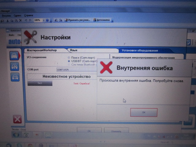

Вот скриншот))
Изменено пользователем FedorOff
и все?????????так просто....Спасибо!!!!!!!!
Вот скриншот))

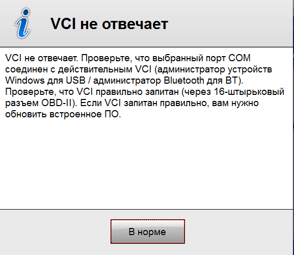

Ты под свой прибор установил программу? Ошибка не по тесту а по программе. Скинь фото прибора внешний вид.
Вот сообщение если прога не видит прибор.

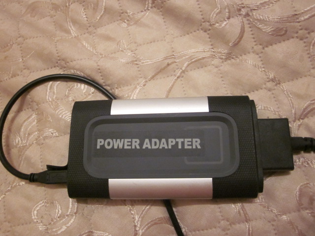

вот фото адаптера.
при подаче питания,тот квадрат справа горит синим.
прога как бы видит прибор,видит ком7,но жмем ТЕСТ и тут же через 4 сек. Ошибка.
вот фото адаптера.
Прибор по внешнему виду CDP+ но к Китайцам нужно относиться с осторожностью. С торца где порт USB есть карт приемник и кнопка? Если есть он CDP+ и программу нужно ставить под него, с программой под CDP PRO он работать не будет при установке анвайс a-710-142 диск с софтом один под все приборы, что устанавливать выбираешь при установке с него можно поставить и автоком и еклипсе и так далее. Изменено пользователем viktop973
с торца есть только кардридер и юсб,кнопки нету. Кнопка есть на самом обд2 подсветка
