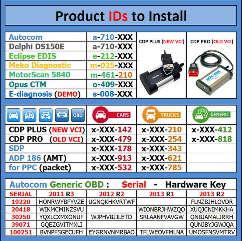

FedorOff Опубликовано 28 декабря, 2013 Поделиться Опубликовано 28 декабря, 2013 может вообще дело не в бобине, а ... я сидел в кабине... у меня значится так прога CDP.ставлю ее,запускаю архив патч Автоком\Делфи\патч.ехе распаковывю в папку с автоком..Напускаю Автоком на рабочем столе ярлык в виде автомобиля.Там кстати нету ни слова про Делфи.И Оболочка Автоком. как на скриншоте. мои серийники 20418 код продукта а-710-479 ключ WMNPTZMBHZJM У МЕНЯ ДЕЛФИ НЕ ЗАПУСКАЛАСЬ НИ РАЗУ Ссылка на комментарий Поделиться на другие сайты Поделиться
viktop973 Опубликовано 28 декабря, 2013 Поделиться Опубликовано 28 декабря, 2013 (изменено) может вообще дело не в бобине, а ... я сидел в кабине... у меня значится так прога CDP.ставлю ее,запускаю архив патч Автоком\Делфи\патч.ехе распаковывю в папку с автоком..Напускаю Автоком на рабочем столе ярлык в виде автомобиля.Там кстати нету ни слова про Делфи.И Оболочка Автоком. как на скриншоте. мои серийники 20418 код продукта а-710-479 ключ WMNPTZMBHZJM У МЕНЯ ДЕЛФИ НЕ ЗАПУСКАЛАСЬ НИ РАЗУ Я писал что в делфи при установке выбираешь тип прибора, а в автокоме в водишь анвайс под какой прибор ставишь программу. С программой под CDP CDP+ работать не будет. У CDP нет картридера и сторца где порт USB три светодиода. Если ты веришь тому что тебе пишет продован продолжай дальше убивать прибор.может вообще дело не в бобине, а ... я сидел в кабине... ты сидишь не в кабине, а в танке. Изменено 28 декабря, 2013 пользователем viktop973 Ссылка на комментарий Поделиться на другие сайты Поделиться
FedorOff Опубликовано 28 декабря, 2013 Поделиться Опубликовано 28 декабря, 2013 Я писал что в делфи при установке выбираешь тип прибора, а в автокоме в водишь анвайс под какой прибор ставишь программу. С программой под CDP CDP+ работать не будет. У CDP нет картридера и сторца где порт USB три светодиода. Если ты веришь тому что тебе пишет продован продолжай дальше убивать прибор. может вообще дело не в бобине, а ... я сидел в кабине... ты сидишь не в кабине, а в танке. так,я понял вас,отбросил общение с китайкой,полностью доверюсь вам!Без шуток и иронии,друзья что подскажете,точнее где под мой прибор подобрать прогу с серийниками?Я честно совсем запутался уже... Ссылка на комментарий Поделиться на другие сайты Поделиться
viktop973 Опубликовано 28 декабря, 2013 Поделиться Опубликовано 28 декабря, 2013 так,я понял вас,отбросил общение с китайкой,полностью доверюсь вам!Без шуток и иронии,друзья что подскажете,точнее где под мой прибор подобрать прогу с серийниками?Я честно совсем запутался уже... Программа у тебя есть Автоком 2.13.1 при установке а-710-142 OSIFKCIGBOCT Ссылка на комментарий Поделиться на другие сайты Поделиться

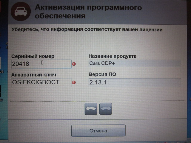

FedorOff Опубликовано 28 декабря, 2013 Поделиться Опубликовано 28 декабря, 2013 Программа у тебя есть Автоком 2.13.1 при установке а-710-142 OSIFKCIGBOCT а при активации проги вон чиво выскочило....красными крестиками,по ходу дела только подходит то,что китайка прислала? Ссылка на комментарий Поделиться на другие сайты Поделиться
FedorOff Опубликовано 28 декабря, 2013 Поделиться Опубликовано 28 декабря, 2013 Программа у тебя есть Автоком 2.13.1 при установке а-710-142 OSIFKCIGBOCT Программа у тебя есть Автоком 2.13.1 при установке а-710-142 OSIFKCIGBOCT Заработалооооооооооооооооо! Вообщем все заработало,я первый раз ввел серийиник свой 20418,потом решил попробовать выбрать из таблицы(картинки) выбрал 100251 и сразу стало зелененько все))запустил,сразу ТЕСТ- тест ОК!Обновил адаптер-ОК))))))все видится))) и вы правы,китайка конечно вредитель))) прога у меня значит CDP+)))) надо теперь опробовать на авто,но это уже завтра))) Спасибо за помощь!Вы стойко вынесли моё занудство))))Благодарю!Будете в Воронеже,чаем угощу))) Ссылка на комментарий Поделиться на другие сайты Поделиться
