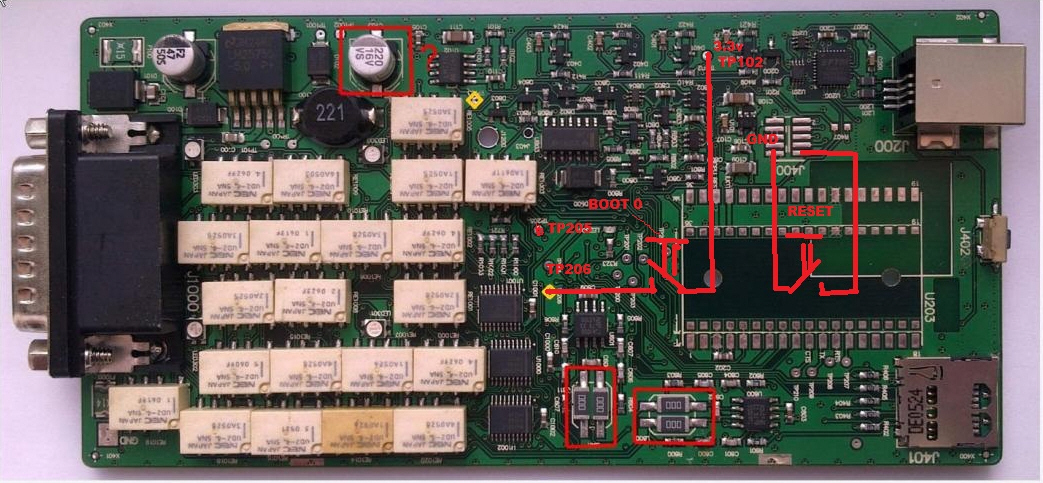

viktop973 Опубликовано 1 февраля, 2014 Поделиться Опубликовано 1 февраля, 2014 По началу работал с 2012.2, версию прошивки не смотрел. На первом запуске прошел тест и обновил ПО. Далее установил себе на комп 2013.2 (накатил update до 2013.2.2). Тест прошел. Попробовал прошить ничего не получилось. Копировать папку фирм варе в старую версию пробовал, не получается. После всех манипуляций тестер на программе 2012.2 тест уже не проходит ( Вот такая ситуация. А как прошить на столе !? Вто программа для прошивки на столе http://yadi.sk/d/-UT50iy75oOEe ТР102 и ТР206 ставишь перемычку, короткое замыкание J400 резет между 9-10 контактами. Замыкаешь ТР102 и ТР206, запускаешь программу лодыря делаешь короткое замыкание на J400 между контактами 9-10 вот посмотри как шить http://chipspace.ru/stm32-bootloader-flash-loader-demonstrator/ Ссылка на комментарий Поделиться на другие сайты Поделиться
Serj_spb Опубликовано 1 февраля, 2014 Поделиться Опубликовано 1 февраля, 2014 (изменено) Посмотрел рисунок плата такая же. А есть алгоритм действий !? Перемычки лучше напаивать и можно попробовать прижать в четыре руки ? Вот только на боченке со знаком вопроса написано - 0h,220,16v Изменено 1 февраля, 2014 пользователем Serj_spb Ссылка на комментарий Поделиться на другие сайты Поделиться
viktop973 Опубликовано 2 февраля, 2014 Поделиться Опубликовано 2 февраля, 2014 Посмотрел рисунок плата такая же. А есть алгоритм действий !? Перемычки лучше напаивать и можно попробовать прижать в четыре руки ? Вот только на боченке со знаком вопроса написано - 0h,220,16v Программа для прошивки http://yadi.sk/d/-UT50iy75oOEe Ссылка на комментарий Поделиться на другие сайты Поделиться

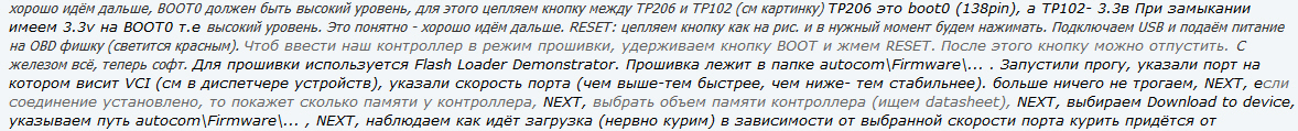

Serj_spb Опубликовано 3 февраля, 2014 Поделиться Опубликовано 3 февраля, 2014 (изменено) Программа для прошивки http://yadi.sk/d/-UT50iy75oOEe Выбрал папку Firmware. По умолчанию программа ждёт файл с расширением bin. Выбрал показать все файлы. Прошил с файлом OBD_VCI+.hex. (правильно ли я сделал ?). Запустил программу. Нажимаю тест, в ответ выводит сообщение как в посту №116 (6 лист). Запитана плата на столе. Что я неправльно делаю !? Полная ли инструкция (обрываются слова на курим...) ? Передернул USB кабель. Теперь программа снова жалуется на ПО тестера. Инфа из теста: Версия ПО тестера: 1321 (была 1131); Прогу устанавливал версии 2013.1. Затем накатывал update 2013.2.2 Все брал с сайта - lucky-seller.ru. ПОдскажите что теперь делать ? Изменено 3 февраля, 2014 пользователем Serj_spb Ссылка на комментарий Поделиться на другие сайты Поделиться
viktop973 Опубликовано 3 февраля, 2014 Поделиться Опубликовано 3 февраля, 2014 Выбрал папку Firmware. По умолчанию программа ждёт файл с расширением bin. Выбрал показать все файлы. Прошил с файлом OBD_VCI+.hex. (правильно ли я сделал ?). Запустил программу. Нажимаю тест, в ответ выводит сообщение как в посту №116 (6 лист). Запитана плата на столе. Что я неправльно делаю !? Полная ли инструкция (обрываются слова на курим...) ? Передернул USB кабель. Теперь программа снова жалуется на ПО тестера. Инфа из теста: Версия ПО тестера: 1321 (была 1131); Прогу устанавливал версии 2013.1. Затем накатывал update 2013.2.2 Все брал с сайта - lucky-seller.ru. ПОдскажите что теперь делать ? На версию 2013.1 нельзя накатывать 2013.2. Версии были 2013.1 обновление до 2013.1.1 Версия 2013.2.до 2013.2.1 до 2013.2.2. И новая версия 2013.3. Версия ПО сменилась значит он прошился. Ты сначала настрой прибор с одной какой то версией. В этой каше не разберёшься. Прибор тест проходит, теперь его надо настраивать и пробовать подключаться к авто. Ссылка на комментарий Поделиться на другие сайты Поделиться
Serj_spb Опубликовано 4 февраля, 2014 Поделиться Опубликовано 4 февраля, 2014 На версию 2013.1 нельзя накатывать 2013.2. Версии были 2013.1 обновление до 2013.1.1 Версия 2013.2.до 2013.2.1 до 2013.2.2. И новая версия 2013.3. Версия ПО сменилась значит он прошился. Ты сначала настрой прибор с одной какой то версией. В этой каше не разберёшься. Прибор тест проходит, теперь его надо настраивать и пробовать подключаться к авто. Я вас немного запутал. Ставил версию 2013.2.1 и накатывал update 2013.2.2. Прибор перепрошил согласно инструкции, пост №143. Мои ошибки: прошивал только одним файлом - OBD_VCI+.hex. В Папке Firmware есть два файла OBD_VCI+.hex и eOBD_VCI+.hex. Один отвечает за "версию ПО тестера", второй за "Generic OBD". Программатором нужно залить и тот и другой. Проверил на Golf 3. Всё гуд. viktop973 спасибо за помощь !!! Ссылка на комментарий Поделиться на другие сайты Поделиться
