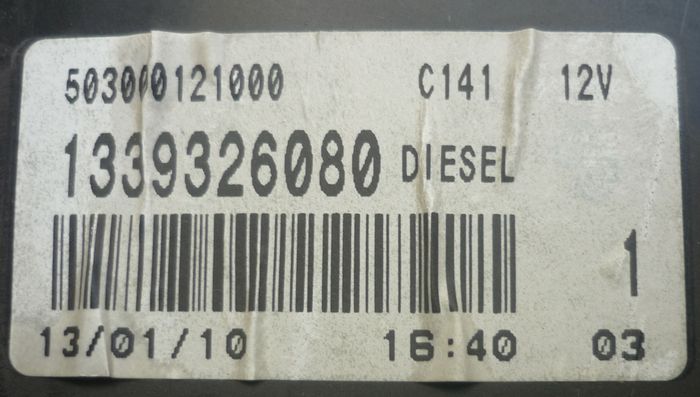

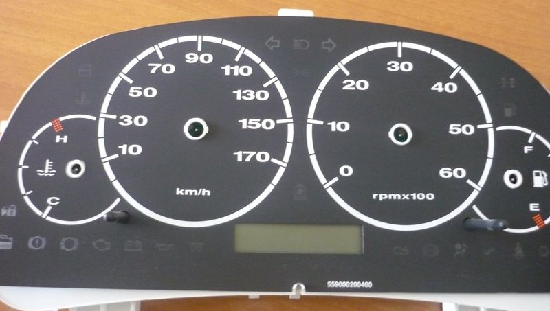

Suzuki1200 Опубликовано 11 января, 2014 Опубликовано 11 января, 2014 (изменено) не буду новую тему создавать , спрошу здесь. Пните в нужном направлении, итак имеем fiat ducato 2010 г.в. , дизель. 1. если сделать только панель, этого хватит? дубль в моторном не активный? 2. с дампом не могу разобраться, читал UPA - оригинал, внутрисхемно на 3,3 V, (микра: 95040) посмотрите нормальный дамп. не кривой? Спасибо. п.с. я так понял по правилам форума нельзя писать какой у меня пробег в дампе? или можно? п.п.с. фото стикера и панели прилагаю. fiat_ducato__orig_10.rarПолучение информации... Изменено 11 января, 2014 пользователем Suzuki1200
Sergeii Опубликовано 11 января, 2014 Опубликовано 11 января, 2014 Дамп вполне адекватен. Для вида панели хватит.
