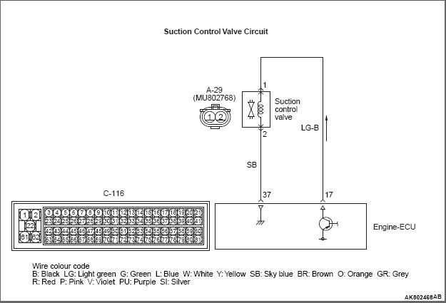

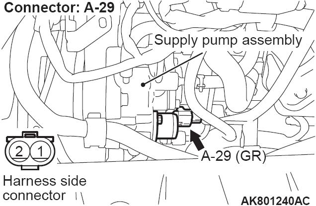

Dr. Mario Опубликовано 17 июня, 2013 Поделиться Опубликовано 17 июня, 2013 (изменено) Описание этого кода немного не полное. На самом деле P0628: Suction Control Valve Open. Если проводка от клапана до ЭБУ и сам клапан в порядке то в этом случае необходимо смотреть питание (17) и управляющие импульсы (37). Фрагмент инструкции по ремонту в помощь. Возможно омный резистор в ЭБУ поджарился P0628.pdf Изменено 17 июня, 2013 пользователем Dr. Mario Ссылка на комментарий Поделиться на другие сайты Поделиться

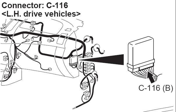

napic Опубликовано 25 июля, 2013 Поделиться Опубликовано 25 июля, 2013 Парни, Вы чего? Чего прописывать если скорее всего обрыв провода.... Code No. P0628: Suction Control Valve Open OPERATION The current is applied from the engine ECU (terminal No. 17) to the suction control valve (terminal No. 1) and earthed to the engine-ECU (terminal No. 37) from the suction control valve (terminal No. 2). FUNCTION The engine-ECU performs duty control over the suction control valve. The engine-ECU checks whether the amount of current for driving duty is adequate. TROUBLE JUDGMENT Check Conditions Battery positive voltage is 8 - 16 V 2 seconds later after the ignition switch has been in "ON" position or the engine has started up. The supply pump and injector are being normally controlled. The fuel injection rate is 4 mm3/st or more. Judgment Criterion When the driving duty ratio of the suction control valve is higher than the specified value, the driving current is lower than the specified value. FAIL-SAFE AND BACKUP FUNCTION Rail pressure is controlled in the range from 50 to 100 MPa. Fuel injection is restricted (output restriction). The open angle of the accelerator pedal is controlled. The throttle valve is shut (opening fixed). Exhaust gas recirculation control is stopped (fully closed). PROBABLE CAUSES Failed suction control valve Open circuit or harness damage in suction control valve circuit or loose connector contact Failed engine-ECU Ссылка на комментарий Поделиться на другие сайты Поделиться
