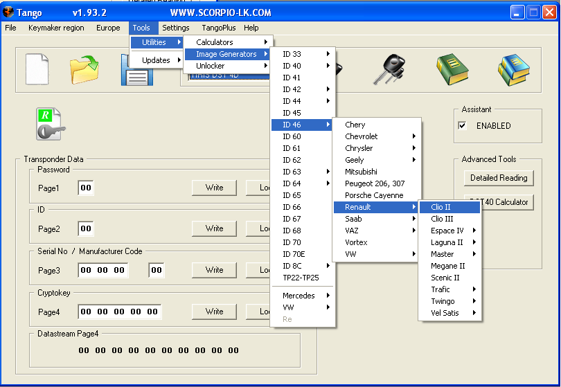

vadikk Опубликовано 9 января, 2014 Поделиться Опубликовано 9 января, 2014 не непрокатит без подготовки - попробуй подготовить как клио 2 Ссылка на комментарий Поделиться на другие сайты Поделиться
jenek48 Опубликовано 14 января, 2014 Поделиться Опубликовано 14 января, 2014 В 09.01.2014 в 13:36, Villainius сказал: Что такая секретная информация?) переведи чип 7936 в crypto mode вся подготовка заключается в записи 06 в 3-й page Ссылка на комментарий Поделиться на другие сайты Поделиться
