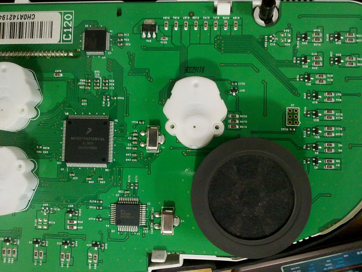

Батыр Опубликовано 21 июня, 2013 Опубликовано 21 июня, 2013 (изменено) Не раздувайте тему, никаких активных и пасс копий в БСМ капы 100 и 140 нет! Проблема в панели, ресет через резистор, подпаивайте провод ресет на 40 ногу проца и вперёд....штук 20 сделал после неудачных попыток коллег! Но расколотся пришлось...уже схавали тему. Упа, Ипрог...ок Фото платы с 128 и 256 на борту: Изменено 21 июня, 2013 пользователем Батыр

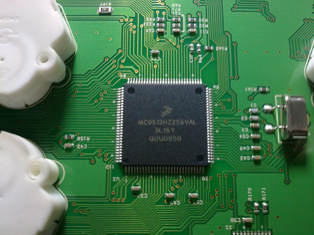

vbv Опубликовано 13 сентября, 2013 Опубликовано 13 сентября, 2013 вчера делал captiva 2012 (9S12HZ256) упой, прочитал с первого раза по точкам как в мануале к упе, без резисторов
Ivansk Опубликовано 13 сентября, 2013 Опубликовано 13 сентября, 2013 В 13.09.2013 в 02:49, vbv сказал: вчера делал captiva 2012 (9S12HZ256) упой, прочитал с первого раза по точкам как в мануале к упе, без резисторов Люди нечего разбитат инструмент там пазади все BKGR , RESET , 5V и Graund .

Pafka Опубликовано 10 сентября, 2014 Опубликовано 10 сентября, 2014 Зачем дампы BCM? Все в панели, моторолла, под задней крышкой есть БДМ разъем, чуть выше на фото у Батыра видно, все выводы на этом разъеме. дольше снимать чем мотать.
RogerAder Опубликовано 10 сентября, 2014 Опубликовано 10 сентября, 2014 Да нет там нифига особенного... Просто "ресет" не выходит на BDM-разъём напрямую... Недавно делал пару "каптив" 2013 года, ресет подпаивал к резистору (R25 вроде бы, точно не помню). Всё читается/пишется без всяких замен кварца и поднятий ног... Читал Х-прогом... В ВСМе - никаких дублей нет, только в моторном почистить ошибки и ... "вперёд на ТО"

nail1978 Опубликовано 14 сентября, 2014 Опубликовано 14 сентября, 2014 (изменено) Делал на днях сие авто 2013 года. Красный тетрис показал реальный пробег - скорректировал им. На щитке всё тот же старый пробег. Проверил тетрисом опять - циферки новые. Скинул АКБ - всё по старому. Пришлось руками и Упой делать. Вопрос - так чтож Тетрис корректировал - в BCM чтоль? Да, пришлось на ресет подпаиваться, иначе никак не хотела считываться Изменено 14 сентября, 2014 пользователем nail1978
