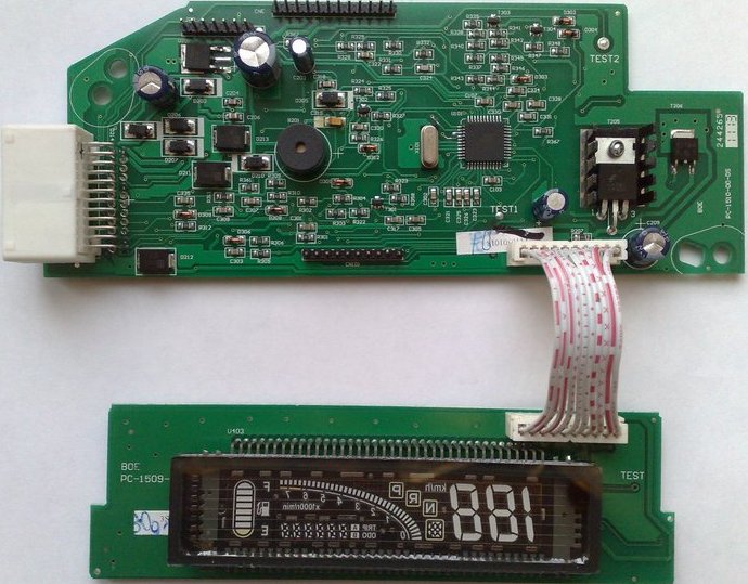

Sergeii Опубликовано 18 июня, 2013 Поделиться Опубликовано 18 июня, 2013 (изменено) Как помощь нужна. так аж пищат....и долгие рассуждения для чего нужен форум. Наверное такая (как это китайцы так лоханулись....лежит на столе панель SMA-атмега закрыта...)- Изменено 18 июня, 2013 пользователем Sergeii Ссылка на комментарий Поделиться на другие сайты Поделиться
AndreyMax Опубликовано 18 июня, 2013 Поделиться Опубликовано 18 июня, 2013 на плате дисплея Attiny стоит ? Пытался сделать обманку ,обмен идет 2-х стороний локализовать передачу пробега не удалось Ссылка на комментарий Поделиться на другие сайты Поделиться
