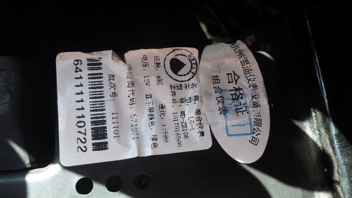

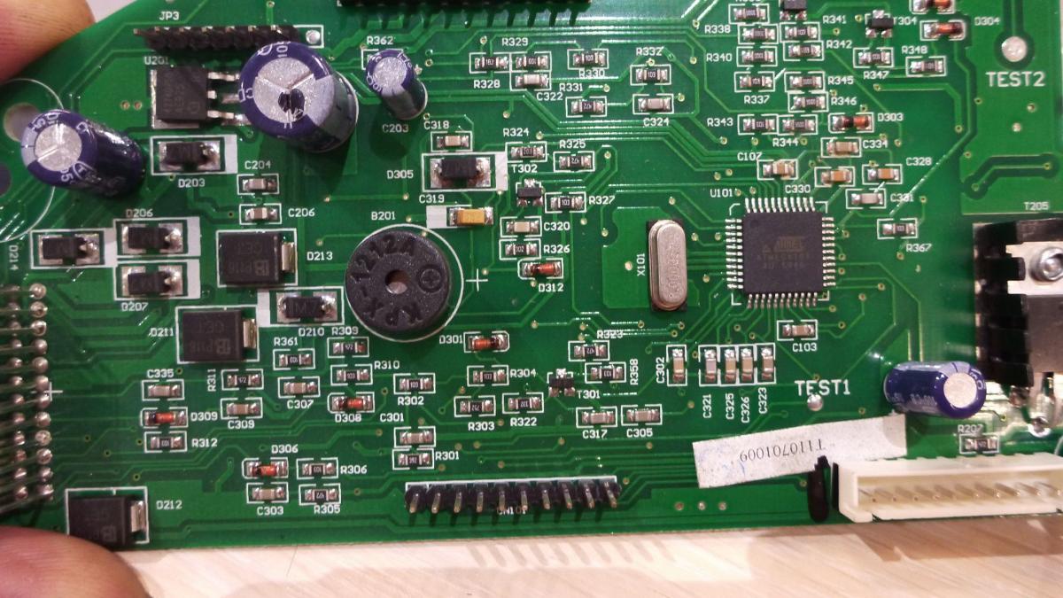

fisherr Опубликовано 19 июня, 2013 Автор Поделиться Опубликовано 19 июня, 2013 (изменено) Фото шильдика и платы Изменено 19 июня, 2013 пользователем Slavik k Ссылка на комментарий Поделиться на другие сайты Поделиться
serrg Опубликовано 19 июня, 2013 Поделиться Опубликовано 19 июня, 2013 Фото шильдика и платы Спасибо Ссылка на комментарий Поделиться на другие сайты Поделиться

astronom Опубликовано 15 декабря, 2013 Поделиться Опубликовано 15 декабря, 2013 Вот flash и eeprom !GEELY MK CROSS 2012_МЕХ_1.5_19340км.rar это скорее всего не правильный епром! если проц закрытый то считывать будет всякий мусор вместе с прошивкой и верификацию не пройдет. Ссылка на комментарий Поделиться на другие сайты Поделиться
desufa Опубликовано 16 декабря, 2013 Поделиться Опубликовано 16 декабря, 2013 это скорее всего не правильный епром! если проц закрытый то считывать будет всякий мусор вместе с прошивкой и верификацию не пройдет. был бы другой дамп,видно было бы,а в этом пробег и возможно пара трипов открыты.имхо. Ссылка на комментарий Поделиться на другие сайты Поделиться
rasel Опубликовано 16 декабря, 2013 Поделиться Опубликовано 16 декабря, 2013 у китаёз есть вроде решение для этих панелей прогер для китаймарки )) Ссылка на комментарий Поделиться на другие сайты Поделиться
oleg358 Опубликовано 16 декабря, 2013 Поделиться Опубликовано 16 декабря, 2013 это скорее всего не правильный епром! если проц закрытый то считывать будет всякий мусор вместе с прошивкой и верификацию не пройдет. Не всякий мусор, а нули Ссылка на комментарий Поделиться на другие сайты Поделиться
AndreyMax Опубликовано 16 декабря, 2013 Поделиться Опубликовано 16 декабря, 2013 у Atmel при защите читается "мусор" с повторами у PIC - нули Ссылка на комментарий Поделиться на другие сайты Поделиться
oleg358 Опубликовано 16 декабря, 2013 Поделиться Опубликовано 16 декабря, 2013 у Atmel при защите читается "мусор" с повторами у PIC - нули Точно! С пиком спутал. Ссылка на комментарий Поделиться на другие сайты Поделиться
electron_1984 Опубликовано 16 декабря, 2013 Поделиться Опубликовано 16 декабря, 2013 Так вроде в дампе еепром пробег в явном виде просматривается. Ссылка на комментарий Поделиться на другие сайты Поделиться
b_m_v Опубликовано 17 декабря, 2013 Поделиться Опубликовано 17 декабря, 2013 Здравствуйте! Авто Geely MK Cross 2012 мех 1.5 приехал на корректировку пробега в щитке ATMEGA 16,прочитал упой EEPROM несколько раз,читает стабильно без изменений. Попробовал записать правленый eeprom,при повторном чтении выяснилось данные в eeprom не пишутся . Собрал машину ,завёл,тахометр показывает на всю шкалу ,стрелка бака на минимум. Попросил клиента проехать пару километров ,результат без изменений ,но при этом километраж меняется согласно пройденному пути. так то оно так :) Ссылка на комментарий Поделиться на другие сайты Поделиться
