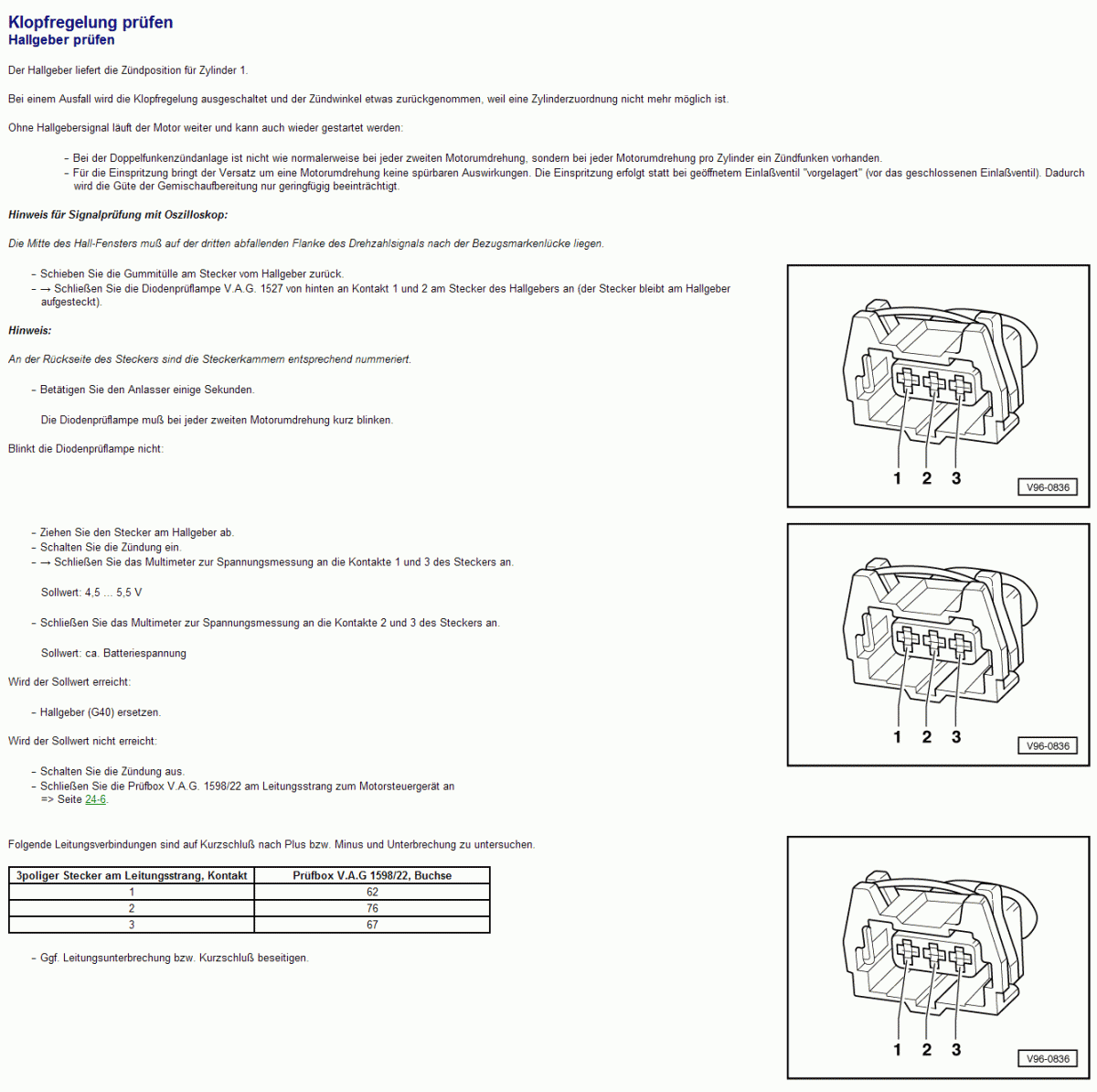

ДТВ там появились на поздних вариантах. но нахрена искать датчик, если можно вначале посмотреть схему? какие могут быть проблемы при проверке датчика холла?! ну есть нюансы, не спорю - ну так о них написано было в самом начале...

да поменял датчик холла и отправил. или метки все же выставил. просто человек, как все нормальные герои, не ищет легких путей. издалека заходит. о - ошибка по датчику холла. а не проверить ли мне ДПДЗ и ДТВ? :noflood:

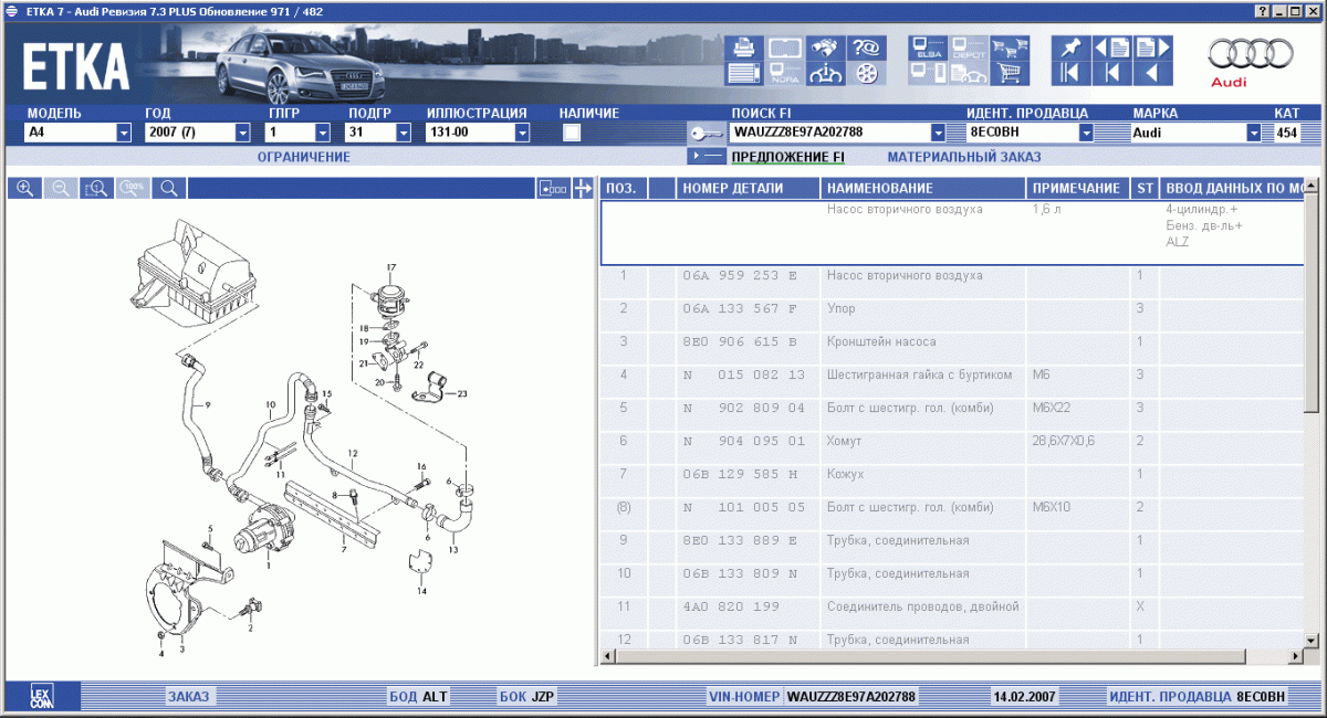

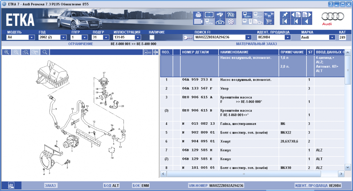

Вот вот , только в етке ошибок масса.В эльзе гораздо лучше. Вот из примеров косяк по СВВ в ALT, заводящий в заблуждение, в эльзе того нет. http://vin-online.ru/etka.php?vag=AU&rgn=RDW&mod=A4&year=2003&kat=249&gr=13105
Так может надо правильно пользоваться правильной Еткой . :smile: А не демо
Берём VIN вбиваем и нет уже никакого косяка и заблуждений
По 2007 году правильно и демо http://vin-online.ru/etka.php?vag=AU&rgn=RDW&mod=A4&year=2007&kat=454&gr=13100 Нет там разницы демо не демо-одно и то же

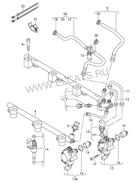

Ты не помнишь, а я вот помню. Q7 BHK VR6 3.6FSI - совсем не давно пришлось полезть в форсы второго ряда - цилиндры 2-4-6. Менял колечки, железки да тефлонки, ремкомплект, одним словом. Лезу первый раз, значит приходится читать Эльзу. Прочёл, всё понял, полез. Тосолы-шмасолы, два патрубка, четыре болта 3 самореза, напрвляйка щупа, штуцер на рейке и всё - снимайте рейку. Ох и удобно всё там ( кто там был поймёт меня )! Но таки снял.
А теперь возьмите спешиал тулл для выемки FSI форсов и выбивайте! - Взял. Но подлезть то не могу!!! Коллектор мешает!!! - первый баг. Мат-перемат - вытащил форсы, заменил всё что нужно, пихаю обратно. Всё чётко по программе! Подтянул на болтах рейку, очередь прикручивать магистраль топливную к другой рейке, - ан нет!!!! Не совпадает штуцерок трубки и рейки! Да и не мог он совпасть, если собирать так как пишет Эльза, ибо я трубочку 10 загнул и не мог не загнуть! Там всё очень жёстко в направляющих! За три раза подогнули трубку 10, попустили штуцер на рейке 4 и всё произошло с большим количеством матючча, потому как к штуцеру можно просунуть только полтора пальца, не больше.
Эльзу читай, а головой думай!))) ПЛЯ! Всегда любил ремонтировать VRмотры! :emot62:
