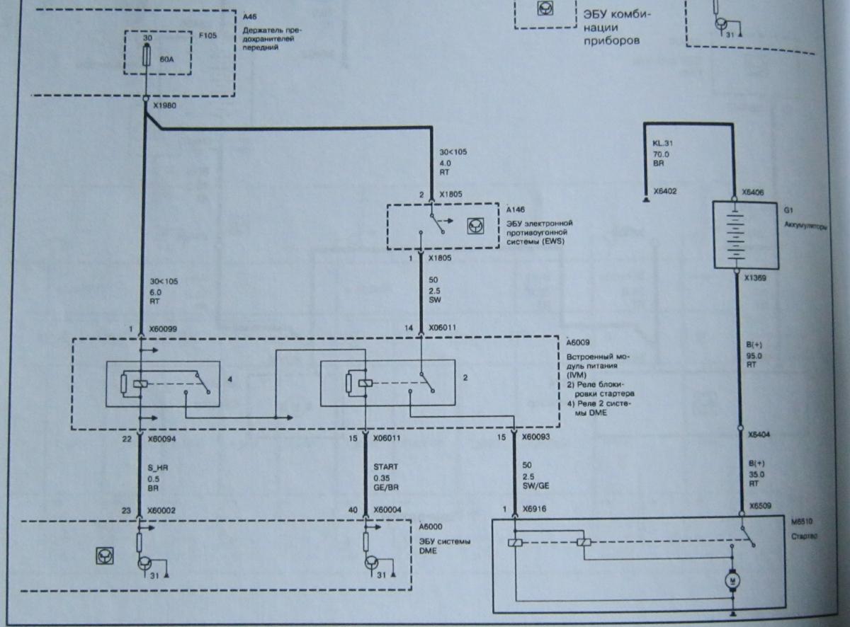

Alex64 Опубликовано 27 июня, 2013 Автор Поделиться Опубликовано 27 июня, 2013 Схемы есть. Только на стартер приходит два тонких провода, а по схеме один. Для чего второй? Где расположен блок EWS и встроенный модуль питания IVM? Ссылка на комментарий Поделиться на другие сайты Поделиться

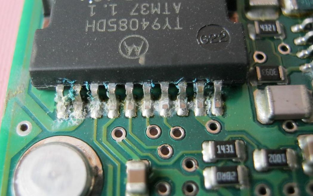

Alex64 Опубликовано 27 июня, 2013 Автор Поделиться Опубликовано 27 июня, 2013 На раз"еме ЭБУ АКПП ножка отгнила. Придется провод выводить. Ссылка на комментарий Поделиться на другие сайты Поделиться

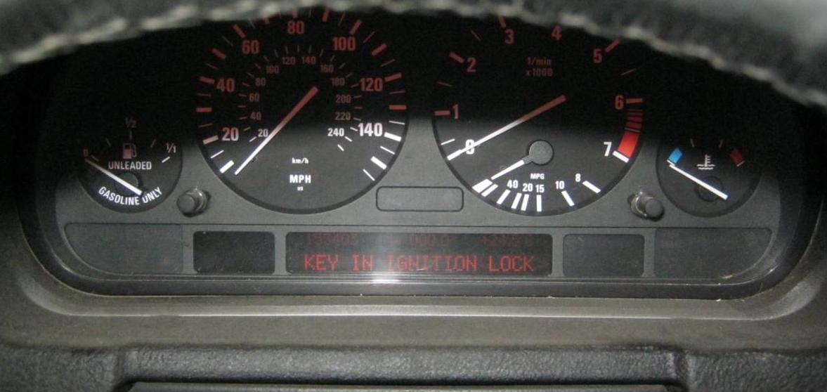

Alex64 Опубликовано 29 июня, 2013 Автор Поделиться Опубликовано 29 июня, 2013 Соединил отгнивший проводник, не помогло. В ЭБУ АКПП на драйвере зелень, почистил, помыл. В багажнике раз"ем усилителя выгорел уже давно. Раз"единил все провода. При включении зажигания, на панели приборов вроде не все лампы горят. Один раз включилась вся и тишина. Где может контакта не быть, что не включается? Ссылка на комментарий Поделиться на другие сайты Поделиться
Alex64 Опубликовано 1 июля, 2013 Автор Поделиться Опубликовано 1 июля, 2013 Есть у кого схема зажигания и стартера? В книге есть, но какая-то бедная, ничего не поймешь. Ссылка на комментарий Поделиться на другие сайты Поделиться
Emilo Опубликовано 1 июля, 2013 Поделиться Опубликовано 1 июля, 2013 (изменено) В 01.07.2013 в 03:43, Alex64 сказал: Есть у кого схема зажигания и стартера? В книге есть, но какая-то бедная, ничего не поймешь. Для нормальной работы пришли себе BMW WDS. Изменено 1 июля, 2013 пользователем Emilo Ссылка на комментарий Поделиться на другие сайты Поделиться

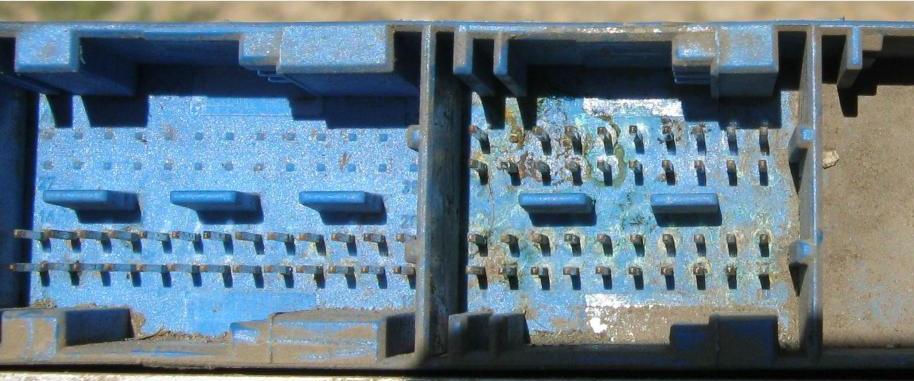

domen Опубликовано 1 июля, 2013 Поделиться Опубликовано 1 июля, 2013 А блок управления ДВС вскрывали? может там зелень в пол блока! у подруги своей поменял блок на днях тоже хорошо помылась. Ссылка на комментарий Поделиться на другие сайты Поделиться

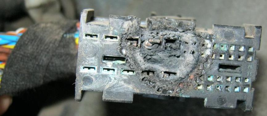

Alex64 Опубликовано 1 июля, 2013 Автор Поделиться Опубликовано 1 июля, 2013 WDS установить не получается. Авто завел, подгорела пара контактов в замке зажигания. Кто разбирал замки, что там и как? Ссылка на комментарий Поделиться на другие сайты Поделиться
