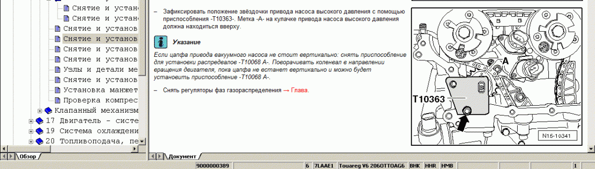

leon163 Опубликовано 22 июня, 2013 Автор Поделиться Опубликовано 22 июня, 2013 Я же написал,всё проверено,включая 1единственный предохранитель. Пожалуйста будьте толерантней! Совершенно верно. Иногда процедура не запускается. Возможно - при ошибке, скажем, или немцы не встроили программку в мозк, или канал не правильный в ВАС прописали. Не надейся на эту адаптацию как на панацею. Это как проверили? Он не переехан КАМАзом?))) Показания вход\выход на датчики норм,не один раз проверил согласно инструкциям и так далее. Ссылка на комментарий Поделиться на другие сайты Поделиться

masterok Опубликовано 22 июня, 2013 Поделиться Опубликовано 22 июня, 2013 Этой системе абсолютно "фиолетово" в каком положении кулачки привода,ГРМ не трогали! Я чётко написал что делал,менял и проверял!!!!!!!!!!! Откинь имоции и включи голову Немчуги замутили фазированный впрыск , там одно плунжерный насос . И что будет если не по меткам будет выставлен привод насоса Допустим если цепь растянута или неправильно установлена? И если ты сам не лазил ,то это не означает что до тебя уже ни кто не побывал . Так что не так все просто , и нах спрашивается немцам мутить с приспособой Т10332 . . Ссылка на комментарий Поделиться на другие сайты Поделиться

masterok Опубликовано 22 июня, 2013 Поделиться Опубликовано 22 июня, 2013 Если метки побоку ,зачем тогда в талмуте расписано по установке ТНВД Условие: l Коленвал установлен в положение »ВМТ“ l звёздочка привода насоса высокого давления застопорена приспособлением -T10363- l Распредвалы зафиксированы с помощью приспособления -T10068 A- Обоснуй . И Это почитай SSP 296 и 360 там правда косвенно но описано. Больше доказывать ничего не буду . Ссылка на комментарий Поделиться на другие сайты Поделиться
