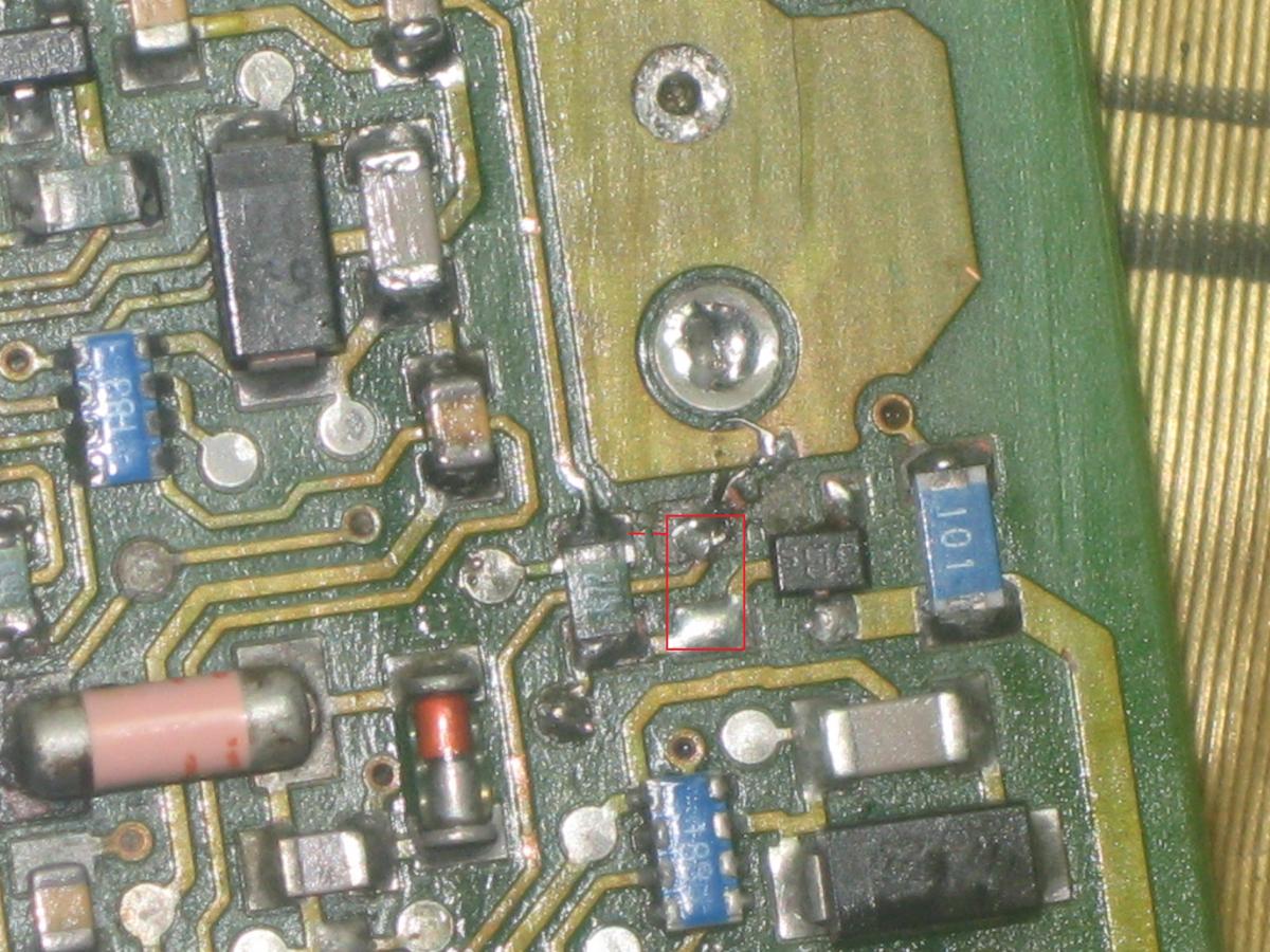

vizhuk Опубликовано 22 июня, 2013 Поделиться Опубликовано 22 июня, 2013 Добрый день! Был залит модуль управления системой охлаждения. Нужен номинал резистора расположенный чуть ниже конденсатора (бочонок под минусовым выводом), рядом с транзистором с маркировкой 3B, резистором 4700 Ом. Нужно срочно!!!! Может у кого модуль в разборе есть. Ссылка на комментарий Поделиться на другие сайты Поделиться

vizhuk Опубликовано 22 июня, 2013 Автор Поделиться Опубликовано 22 июня, 2013 (изменено) Красным прямоугольником помечен требуемый резистор, и есть ли соединение указанное пунктиром с резистором 4,7 кОм. Буду очень признателен. Изменено 22 июня, 2013 пользователем vizhuk Ссылка на комментарий Поделиться на другие сайты Поделиться
RogerAder Опубликовано 22 июня, 2013 Поделиться Опубликовано 22 июня, 2013 (изменено) Красным прямоугольником помечен требуемый резистор, и есть ли соединение указанное пунктиром с резистором 4,7 кОм. Буду очень признателен. Соединения, указанного пунктиром, быть не должно - в нём нет никакого смысла. А запирающий резистор между эмиттером и базой можно попробовать найти где-нибудь рядом, если есть на плате ещё такие транзисторы (3Bs). В крайнем случае можно поставить резистор примерно 1,2 - 1,5 кОм, посмотреть что будет дальше. А такого блока в живом открытом виде, скорее всего не найдёшь. Ну может если повезёт.... PS. Надеюсь ТС видел, что от транзистора отгорела ножка (эмиттер) и часть дорожки, идущей к "будущему" резистору. (вправо от резистора, а не влево по пунктиру?) Изменено 22 июня, 2013 пользователем RogerAder Ссылка на комментарий Поделиться на другие сайты Поделиться
vizhuk Опубликовано 23 июня, 2013 Автор Поделиться Опубликовано 23 июня, 2013 С транзистором понятно, резистор явно больше 10 кОм, т.к. последняя цифра была тройка, соответственно 10 в 3 степени. про дорожку тоже так думал, просто под лупой такое ощущение что там была дорожка, хотя смысла в ней тоже не увидел. не хочет открываться данный транзистор. Думаю может его принудительно открыть. Вопрос только в том он должен выдать 12 В или понизить. Ниже есть помощней транзистор BCP5, после него по идее должно быть 5 В для питания контроллера. пока нет питания контроллера блок не отвечает. Ссылка на комментарий Поделиться на другие сайты Поделиться
