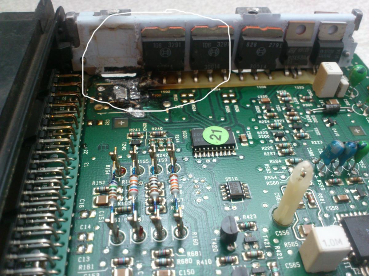

pasharoma Опубликовано 23 июня, 2013 Поделиться Опубликовано 23 июня, 2013 Добрый день! Подскажите пожалуйста, в бмв 525,1991 года, без ваноса, в болке управления двигателем сгорел транзистор. На нём написано 106 3291 30014. Чем его можно заменить ? Ссылка на комментарий Поделиться на другие сайты Поделиться
борис125 Опубликовано 23 июня, 2013 Поделиться Опубликовано 23 июня, 2013 а чем управляет этот транзистор? дам подсказку точно такой же транзистор стоит в опелевских блоках типа вектра астра, Ссылка на комментарий Поделиться на другие сайты Поделиться
Alex64 Опубликовано 23 июня, 2013 Поделиться Опубликовано 23 июня, 2013 http://forum.opel-club.ru/index.php?showtopic=79077&st=40 Поиском пользуйтесь...и профиль заполните. Ссылка на комментарий Поделиться на другие сайты Поделиться
pasharoma Опубликовано 23 июня, 2013 Автор Поделиться Опубликовано 23 июня, 2013 Благодарю великодушно ))))) Прям сильно помогли )))) Ссылка на комментарий Поделиться на другие сайты Поделиться
den1011 Опубликовано 24 июня, 2013 Поделиться Опубликовано 24 июня, 2013 Добрый день! Подскажите пожалуйста, в бмв 525,1991 года, без ваноса, в болке управления двигателем сгорел транзистор. На нём написано 106 3291 30014. Чем его можно заменить ? Укажите модель блока управления, а там посмотрим.... Ссылка на комментарий Поделиться на другие сайты Поделиться
