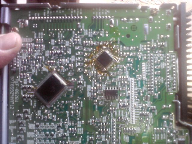

Гость Опубликовано 25 июня, 2013 Поделиться Опубликовано 25 июня, 2013 Штатная 2 DIN магнитола с Леганзы. Магнитола, как и авто, теперь уже мои. Неизвестен код. Пробовал калькуляторы, с этого форума, вводил номера, которые есть на корпусе. В обоих случаях генерировался код, который не ввести-в первом коде присутсвует цифра 9, во втором 0. Допустимый диапазон от1 до 6! Опыта в этом вопросе нет, подскажите как раскодировать. Поменять не предлагайте-машину взял не на ходу, поэтому другие приолритеты. Пока! Ссылка на комментарий Поделиться на другие сайты Поделиться

Гость Опубликовано 29 июня, 2013 Поделиться Опубликовано 29 июня, 2013 (изменено) Хорошо. Только, что в ней является памятью? Я вижу, что была паяна микросхема-на фото сверху. Маркировка читается плохо-что то вроде l875385 Она? Кстати, не вижу диодов, которыми якобы задается кодировка!? И на плате почему то маркировка AKF 0626!? Изменено 29 июня, 2013 пользователем karel Ссылка на комментарий Поделиться на другие сайты Поделиться
Jurij Опубликовано 29 июня, 2013 Поделиться Опубликовано 29 июня, 2013 (изменено) Там нет памяти,там диоды. Изменено 29 июня, 2013 пользователем Jurij Ссылка на комментарий Поделиться на другие сайты Поделиться

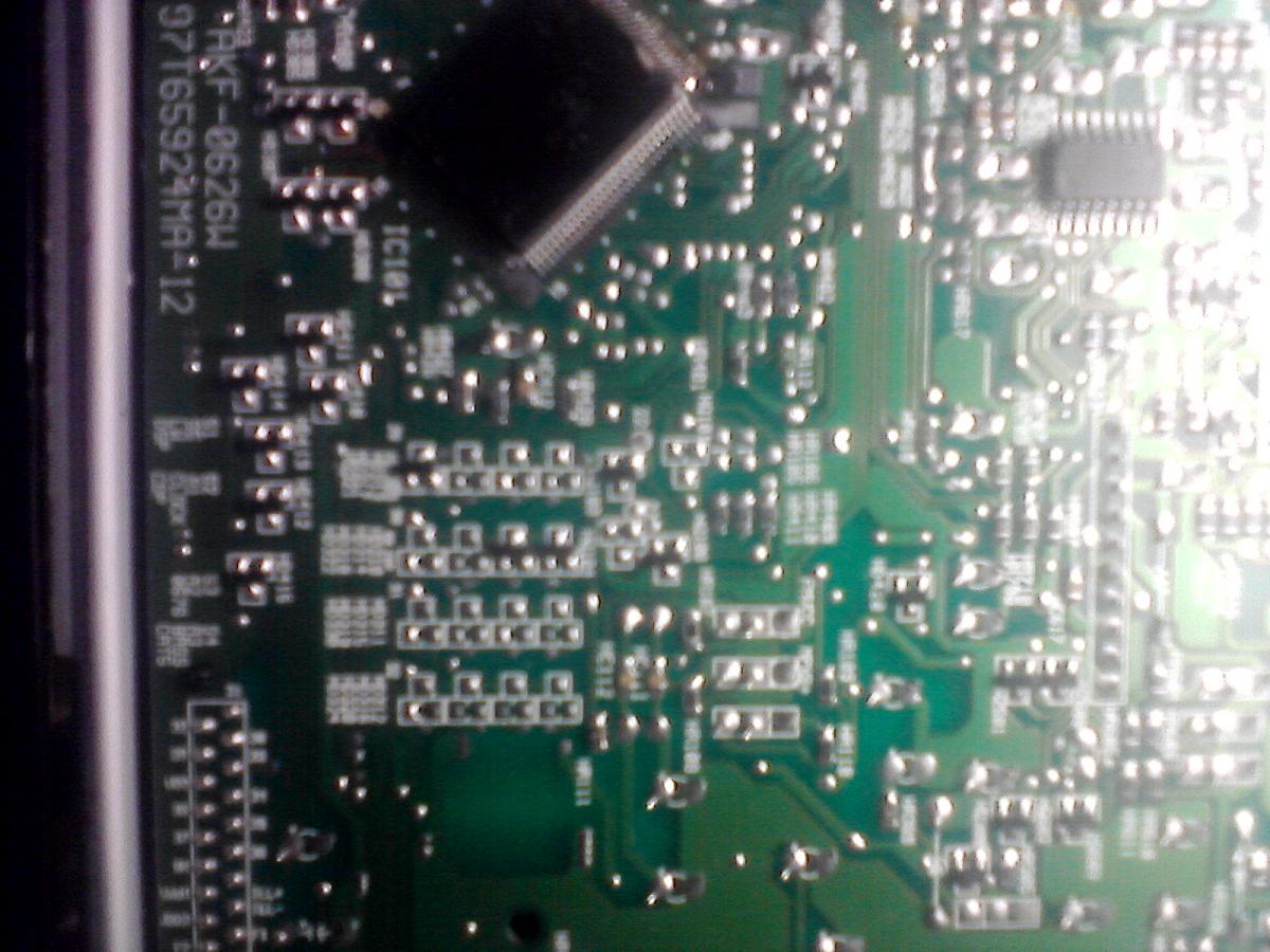

papapasha Опубликовано 29 июня, 2013 Поделиться Опубликовано 29 июня, 2013 Нижний левый угол твоей фотки... Можно качество получше... Чтобы типа фотка не была сделана паяльником или коробкой с флюсом... Но только завтра...потому как у нас сегодня день Города... Гуляем... Ссылка на комментарий Поделиться на другие сайты Поделиться
Гость Опубликовано 30 июня, 2013 Поделиться Опубликовано 30 июня, 2013 Переснял диоды. Качество не очень-фотографировал телефоном. Если надо лучше, позже возьму фотоаппарат. Ссылка на комментарий Поделиться на другие сайты Поделиться
papapasha Опубликовано 30 июня, 2013 Поделиться Опубликовано 30 июня, 2013 (изменено) Попробуй хххх Изменено 30 июня, 2013 пользователем papapasha Ссылка на комментарий Поделиться на другие сайты Поделиться
Гость Опубликовано 30 июня, 2013 Поделиться Опубликовано 30 июня, 2013 Не знаю как у тебя это получилось, но код подошел))))) Спасибо!!!!!!! Ссылка на комментарий Поделиться на другие сайты Поделиться
