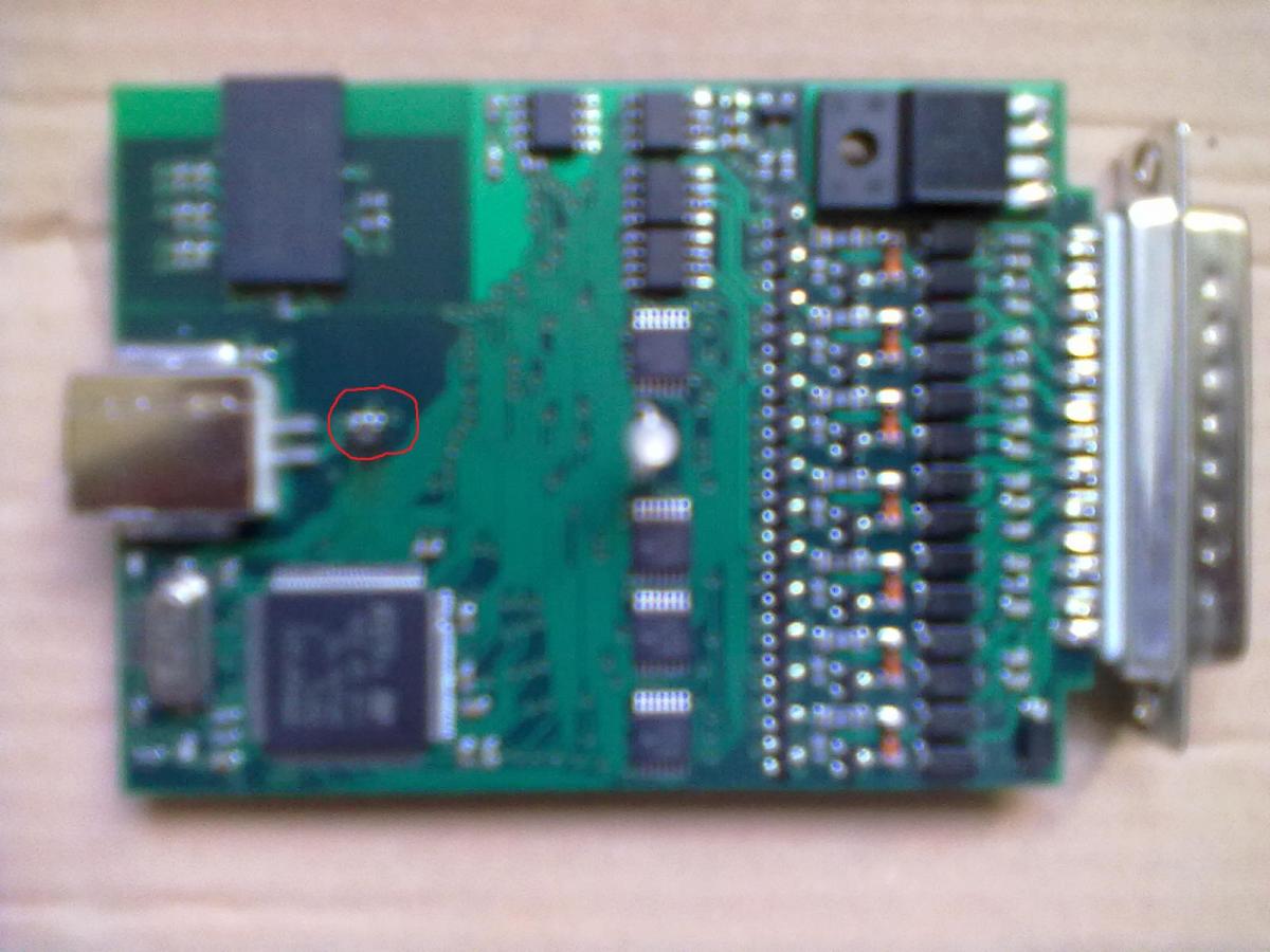

пишет нет питания или не подключён адаптер, диот горит красным, поключаю к машине зелёным, а связи нет вскрыл его а проц горячий аж рука не терпит, рядом с гниздом питания от компа стоит микросема из 6 ног она вспучилась, и одна нога отваленая на ней что делать?
Фото бы положили там где микра сгорела...скорее всего LM'ка какая нить...по питалову...
После чего случилось это всё или само по себе ???
Изменено пользователем SERGEII 2011
на машине сматрел всё работало выключил опять, включил такая беда и он горячий, разобрал к процу не притронутся? вот это микруха извините за фотки с телефона ,название не видно её ,выгорила и нога центральная одна и ещё вопрос могла ли она за сабой потянуть проц?сканматик 2.jpgсканматик 2.jpg

Тоже беда была с переходником обд2, точнее в разьеме главного кабеля, Потрясеш разьем работает , потом снова " нет". Отрезал сьемный разьем обд2 и припаял новый и теперь работает без проблем.
Недавно отказася работать СМ- 2.Проверив оказалось оборвались четыре пина внутри разъёма DB 25.Вытащив этот разъём из адаптера в нём торчали отлетевшие четыре штырька.Пришлось разбирать корпус адаптера и менять на плате 25 ти пиновый разъём папа в нём.Как они отлетели непонятно .Никогда не игрался разъёмом и был всегда хорошо прикручен...А так, аппарат нормальный,мне нравиться удобно работать.
