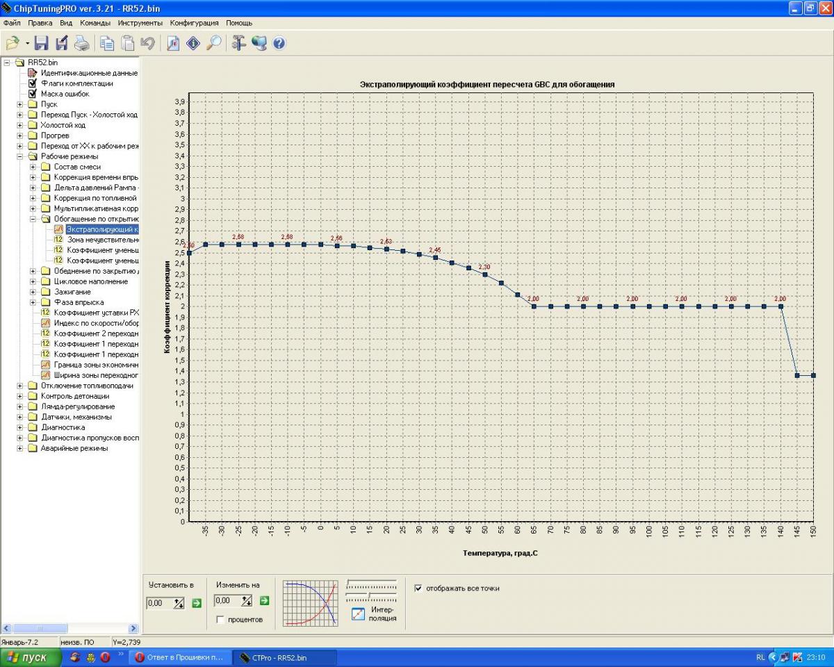

Pasha_Mortis Опубликовано 3 января, 2013 Поделиться Опубликовано 3 января, 2013 Подскажите про экстраполирующий коэффициент пересчета gbc для обогащения плиз!!! у меня он где-то 0,6. Такой низкий это нормально? Или он должен быть больше единицы? И как он зависит от температуры? Ссылка на комментарий Поделиться на другие сайты Поделиться
Strike87 Опубликовано 3 января, 2013 Поделиться Опубликовано 3 января, 2013 В 03.01.2013 в 14:00, Pasha_Mortis сказал: Подскажите про экстраполирующий коэффициент пересчета gbc для обогащения плиз!!! у меня он где-то 0,6. Такой низкий это нормально? Или он должен быть больше единицы? И как он зависит от температуры? Обогащение при открытии дроселя, реакция на педаль газа, смотри относительно стока, ну на валящих прошах ставят 1.38, мало для тебя или нет, дело твое, каму как нарвится, Ссылка на комментарий Поделиться на другие сайты Поделиться
Pasha_Mortis Опубликовано 3 января, 2013 Поделиться Опубликовано 3 января, 2013 В 03.01.2013 в 18:46, Strike87 сказал: Обогащение при открытии дроселя, реакция на педаль газа, смотри относительно стока, ну на валящих прошах ставят 1.38, мало для тебя или нет, дело твое, каму как нарвится, т.е. чем больше коэффициент, тем чувствительней педаль газа?было вот так, мне показалось много Ссылка на комментарий Поделиться на другие сайты Поделиться
andreynt1 Опубликовано 3 января, 2013 Поделиться Опубликовано 3 января, 2013 парни прочитав бегло эту тему не обнаружил прошивок под распредвал на М7.3 или под увеличенный объём... помоги плиз для анализа и не болие того... зарание спасибо можно на почту andreynt1"@"yandex.ru Ссылка на комментарий Поделиться на другие сайты Поделиться
Strike87 Опубликовано 3 января, 2013 Поделиться Опубликовано 3 января, 2013 (изменено) В 03.01.2013 в 19:17, Pasha_Mortis сказал: т.е. чем больше коэффициент, тем чувствительней педаль газа? было вот так, мне показалось много больше 1.38 не советую ставить, да и один этот коэффициент не стоит крутить, при резкой перегазовке с хх на стоячей машине не чувствуются пропуски? не заливает?, после прибавления этого коэффициента не что другое не крутил? Выложи прошу посмотрю Изменено 3 января, 2013 пользователем Strike87 Ссылка на комментарий Поделиться на другие сайты Поделиться
Pasha_Mortis Опубликовано 4 января, 2013 Поделиться Опубликовано 4 января, 2013 (изменено) В 03.01.2013 в 20:11, Strike87 сказал: больше 1.38 не советую ставить, да и один этот коэффициент не стоит крутить, при резкой перегазовке с хх на стоячей машине не чувствуются пропуски? не заливает?, после прибавления этого коэффициента не что другое не крутил? Выложи прошу посмотрю Когда мне эту прошивку тока поставили с коэф. = 2 как на картинке при резком газе был провал, как будто переливает.Вобще относительно стока тут еще поправка цн поднята была и уоз на пару градусов. я решил так и оставить и отталкиваться от того что мне сделали на сервисе. У меня стоит нуждин 10.93 и выпуск паук 4-2-1 и до конца стингер. мне говорили что экстр коэф. надо настраивать с меньших значений пока при езде при резком нажатии на газ провал не пропадет. Ну у меня щас никаких провалов нет, хотя коэф. очень низкий... и еще если на хх стоять и резко газ нажимать, то звук какой то глухой и басовый, нет резкости такой. Но провалов нет. Думал что может это был слишком высокий экстр коэф. 4ОL new 8.rarПолучение информации... Изменено 4 января, 2013 пользователем Pasha_Mortis Ссылка на комментарий Поделиться на другие сайты Поделиться
Strike87 Опубликовано 4 января, 2013 Поделиться Опубликовано 4 января, 2013 В 04.01.2013 в 07:57, Pasha_Mortis сказал: Когда мне эту прошивку тока поставили с коэф. = 2 как на картинке при резком газе был провал, как будто переливает. Вобще относительно стока тут еще поправка цн поднята была и уоз на пару градусов. я решил так и оставить и отталкиваться от того что мне сделали на сервисе. У меня стоит нуждин 10.93 и выпуск паук 4-2-1 и до конца стингер. мне говорили что экстр коэф. надо настраивать с меньших значений пока при езде при резком нажатии на газ провал не пропадет. Ну у меня щас никаких провалов нет, хотя коэф. очень низкий... и еще если на хх стоять и резко газ нажимать, то звук какой то глухой и басовый, нет резкости такой. Но провалов нет. Думал что может это был слишком высокий экстр коэф. Провал был, значит переливало, надо корректировать с ШДК, тогда будет все хорошо, надо все под твой двигатель, уоз на пару градусов больше стока? если да , то машина не валит Ссылка на комментарий Поделиться на другие сайты Поделиться
Pasha_Mortis Опубликовано 4 января, 2013 Поделиться Опубликовано 4 января, 2013 В 04.01.2013 в 08:43, Strike87 сказал: Провал был, значит переливало, надо корректировать с ШДК, тогда будет все хорошо, надо все под твой двигатель, уоз на пару градусов больше стока? если да , то машина не валит не знаю что считать стоком в этой ситуации, по сравнению с EL36 которая стояла у меня с завода тут все совершенно по другому...Я сравнивал ту которую мне в сервисе сделали с прошивкой от паулюса и по сравнению с ней в сервисной уоз поднят на 2-3 градуса в мощностном режиме. И поправка цн тупо поднята на 10% во всех наполнениях. Ссылка на комментарий Поделиться на другие сайты Поделиться
Strike87 Опубликовано 4 января, 2013 Поделиться Опубликовано 4 января, 2013 В 04.01.2013 в 08:58, Pasha_Mortis сказал: не знаю что считать стоком в этой ситуации, по сравнению с EL36 которая стояла у меня с завода тут все совершенно по другому... Я сравнивал ту которую мне в сервисе сделали с прошивкой от паулюса и по сравнению с ней в сервисной уоз поднят на 2-3 градуса в мощностном режиме. И поправка цн тупо поднята на 10% во всех наполнениях. Тупо поднимать я думаю не всегда верно, Коэффициент по открытию дроселя маленький, углы хорошие, фаза впрыска не откатаная, смесь на хх не багатая? Надо в онлайне с ШДК прокатьнутся, больше я тебе ничем помоч не могу Ссылка на комментарий Поделиться на другие сайты Поделиться
Pasha_Mortis Опубликовано 4 января, 2013 Поделиться Опубликовано 4 января, 2013 В 04.01.2013 в 09:03, Strike87 сказал: Тупо поднимать я думаю не всегда верно, Коэффициент по открытию дроселя маленький, углы хорошие, фаза впрыска не откатаная, смесь на хх не багатая? Надо в онлайне с ШДК прокатьнутся, больше я тебе ничем помоч не могу На счет откатки: откатывал по логам el36 и пробовал эту. (но решил оставить сервисный вариант, т.к. вроде там должны лучше знать что и как) БЦН и поправка цн совсем разные получаются в той и в этой... Думал что на одном моторе должно быть одинаково. Так или нет? Ссылка на комментарий Поделиться на другие сайты Поделиться
Strike87 Опубликовано 4 января, 2013 Поделиться Опубликовано 4 января, 2013 В 04.01.2013 в 09:14, Pasha_Mortis сказал: На счет откатки: откатывал по логам el36 и пробовал эту. (но решил оставить сервисный вариант, т.к. вроде там должны лучше знать что и как) БЦН и поправка цн совсем разные получаются в той и в этой... Думал что на одном моторе должно быть одинаково. Так или нет? Давй в личку, не будем засирать тему Ссылка на комментарий Поделиться на другие сайты Поделиться
