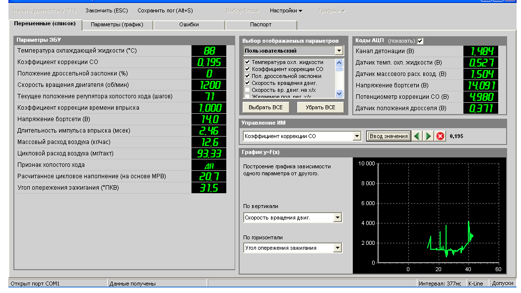

Максимус Опубликовано 12 июля, 2013 Поделиться Опубликовано 12 июля, 2013 (изменено) В 27.06.2013 в 19:08, ввк52 сказал: может так попробуй. Добрый день! Вернул УОЗ обратно, т.к. движок зазвенел. Работа на ХХ не поменялась, тряска осталась 1000-1100об/мин. Коэфф. коррекции по ДК 1,20-1,24, что нужно поправить, чтобы было ближе к 1,00? При плавном увеличении оборотов до 2500, коэфф. корр. практически не меняется.Вот другие параметры: Расход воздуха 13-14 Вр. впрыска 4,5-4,7 РХХ 30 УОЗ 9-14 Цикл. расход возд. 105-110 Об. КВ 1000-1100 об/мин Вообще реально добиться ровного ХХ на валу с подъёмом 11,4мм? Изменено 12 июля, 2013 пользователем Максимус Ссылка на комментарий Поделиться на другие сайты Поделиться
тас Опубликовано 12 июля, 2013 Поделиться Опубликовано 12 июля, 2013 система бедная -крути коррекцию топливо подачи на хх. и добейся циклового -85-90мг ц. конечно желание самому настроить -это экономия денег настройщику. а с другой стороны -если не знаешь как и что накрутить -то нужно много много терпения -пока не просекешь куда и что накрутить . не тот подьем у вала -чтобы без опыта крутить. Ссылка на комментарий Поделиться на другие сайты Поделиться
serg81 Опубликовано 12 июля, 2013 Поделиться Опубликовано 12 июля, 2013 В 12.07.2013 в 15:19, Максимус сказал: Добрый день! Вернул УОЗ обратно, т.к. движок зазвенел. Работа на ХХ не поменялась, тряска осталась 1000-1100об/мин. Коэфф. коррекции по ДК 1,20-1,24, что нужно поправить, чтобы было ближе к 1,00? При плавном увеличении оборотов до 2500, коэфф. корр. практически не меняется. Вот другие параметры: Расход воздуха 13-14 Вр. впрыска 4,5-4,7 РХХ 30 УОЗ 9-14 Цикл. расход возд. 105-110 Об. КВ 1000-1100 об/мин Вообще реально добиться ровного ХХ на валу с подъёмом 11,4мм? Коэфициентами УОЗ и РХХ играть надо. Ссылка на комментарий Поделиться на другие сайты Поделиться
Максимус Опубликовано 13 июля, 2013 Поделиться Опубликовано 13 июля, 2013 В 12.07.2013 в 15:42, тас сказал: система бедная -крути коррекцию топливо подачи на хх. Пробовал эту-же прошивку сделать без ДК с РСО и обеднять - тряска увеличивается, хотя, конечно попробую. В 12.07.2013 в 15:42, тас сказал: добейся циклового -85-90мг ц. БЦН или ПЦН крутить? В 12.07.2013 в 15:42, тас сказал: конечно желание самому настроить -это экономия денег настройщику. а с другой стороны -если не знаешь как и что накрутить -то нужно много много терпения -пока не просекешь куда и что накрутить . не тот подьем у вала -чтобы без опыта крутить. Желание самому сделать конечно есть и настройщика в близлежащих городах нет, так что, если не против, то буду Вас изредка доставать. Ссылка на комментарий Поделиться на другие сайты Поделиться

тас Опубликовано 14 июля, 2013 Поделиться Опубликовано 14 июля, 2013 (изменено) что хотите узнать? предположу форсунки забиты в хлам!. или прошивка кривая-до такой степени ,что нужно так сильно обогатить, чтобы удержать обороты хх. коментирую -прошивка не настроена. Изменено 14 июля, 2013 пользователем тас Ссылка на комментарий Поделиться на другие сайты Поделиться
