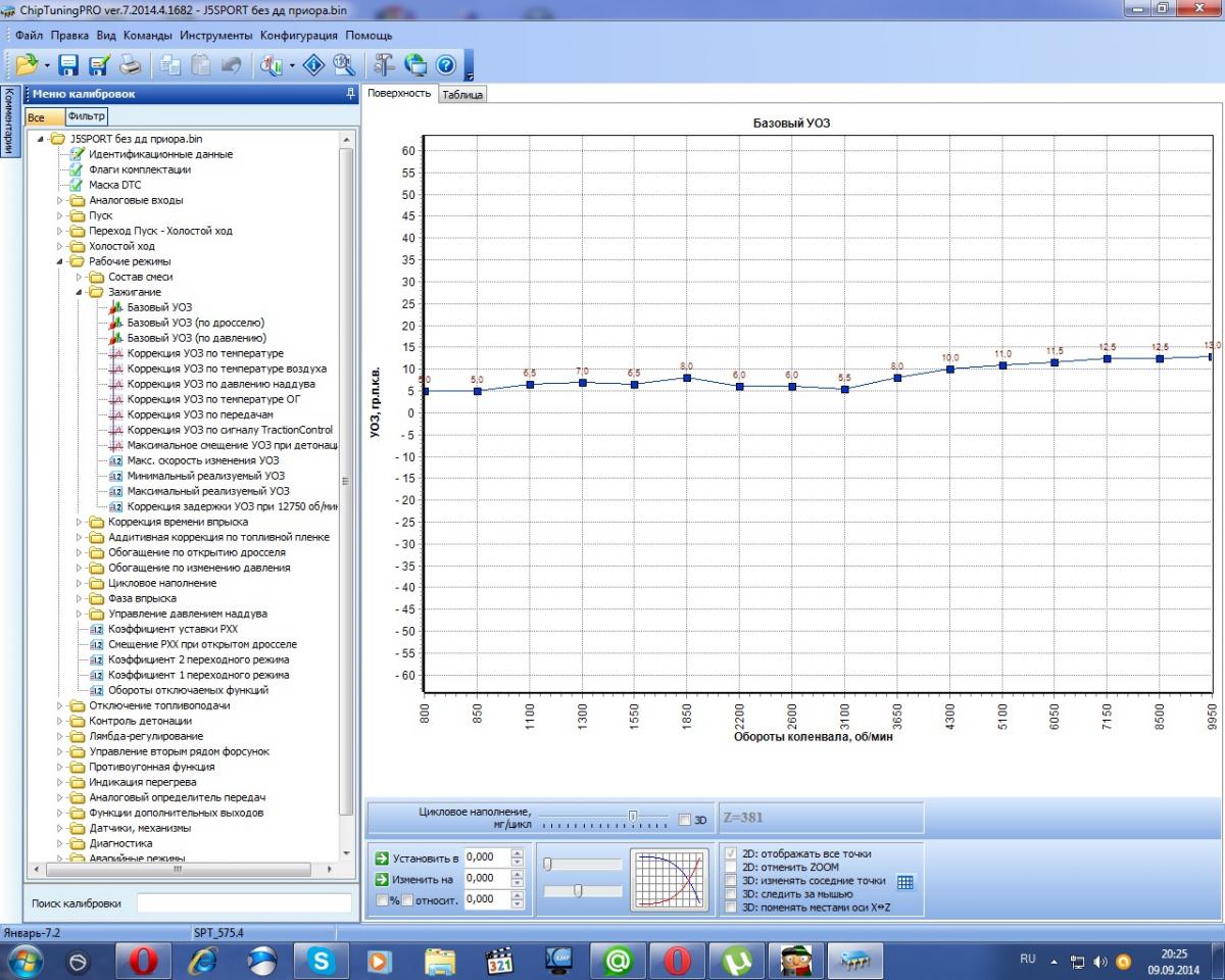

тас Опубликовано 9 сентября, 2014 Поделиться Опубликовано 9 сентября, 2014 Прошивка спорт была отстроена под мои валы на моём же автомобиле. в вашей прошивке из за выскакивания ошибки по дд -было принято решение убрать дд из комплектации -и чтобы чего не вышло -угол на больших нагрузках занизили . Ссылка на комментарий Поделиться на другие сайты Поделиться
Alexandr63 Опубликовано 9 сентября, 2014 Поделиться Опубликовано 9 сентября, 2014 (изменено) в вашей прошивке из за выскакивания ошибки по дд -было принято решение убрать дд из комплектации -и чтобы чего не вышло -угол на больших нагрузках занизили . На сколько я понимаю - это очень низкие углы зажигания? В большинстве прошивок УОЗ около 30° Изменено 9 сентября, 2014 пользователем Alexandr63 Ссылка на комментарий Поделиться на другие сайты Поделиться

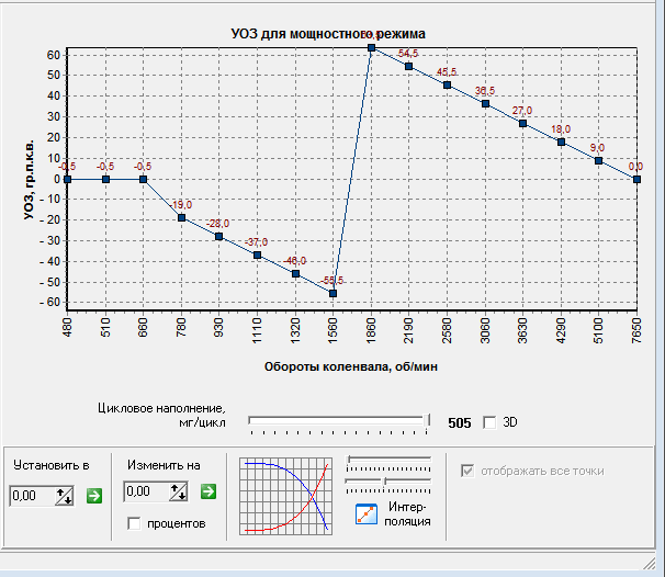

тас Опубликовано 9 сентября, 2014 Поделиться Опубликовано 9 сентября, 2014 (изменено) на скоко я понимаю -то это не открыто картой спорт По--при изменениях в прошивке получите не рабочую прогу Изменено 9 сентября, 2014 пользователем тас Ссылка на комментарий Поделиться на другие сайты Поделиться
Alexandr63 Опубликовано 9 сентября, 2014 Поделиться Опубликовано 9 сентября, 2014 (изменено) на скоко я понимаю -то это не открыто картой спорт По--при изменениях в прошивке получите не рабочую прогу аааа, всё понял, щас найду карту спорт, но 11° тоже как то мало. Изменено 9 сентября, 2014 пользователем Alexandr63 Ссылка на комментарий Поделиться на другие сайты Поделиться
