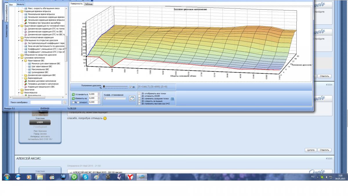

sanya31 Опубликовано 4 мая, 2015 Поделиться Опубликовано 4 мая, 2015 это стало сразу ясно пока финансы не позволяют вот исправил пробуйте J5-41-9,8-9,8_16V_St3,2_Fors107.rar Ссылка на комментарий Поделиться на другие сайты Поделиться
тас Опубликовано 4 мая, 2015 Поделиться Опубликовано 4 мая, 2015 (изменено) вот исправил пробуйте да не пробовать нужно ,а настраивать . при открытии прошивки -,кто бцн в нуль поставил? дмрв какой стоит ? Изменено 4 мая, 2015 пользователем тас Ссылка на комментарий Поделиться на другие сайты Поделиться
strannik-62- Опубликовано 4 мая, 2015 Поделиться Опубликовано 4 мая, 2015 Там кроме БЦН косяков хватает. Ссылка на комментарий Поделиться на другие сайты Поделиться
