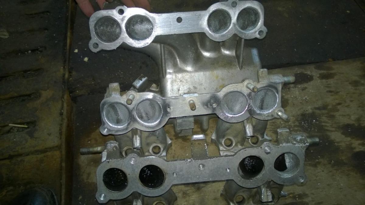

Антон886 Опубликовано 11 марта, 2016 Поделиться Опубликовано 11 марта, 2016 (изменено) толковый малый,я голову себе не морочил поставил огнетушитель! Да, примерно так же. форсунки держатся и не текут. 2 дня с рогами и рессивером возился) Изменено 11 марта, 2016 пользователем Антон886 Ссылка на комментарий Поделиться на другие сайты Поделиться
sped boy Опубликовано 11 марта, 2016 Поделиться Опубликовано 11 марта, 2016 толково,а ты проверял совпадение каналов гбц с рогами?! стоковый впуск как не пили все равно маловат. Ссылка на комментарий Поделиться на другие сайты Поделиться
Антон886 Опубликовано 13 марта, 2016 Поделиться Опубликовано 13 марта, 2016 толково,а ты проверял совпадение каналов гбц с рогами?! стоковый впуск как не пили все равно маловат. да, все стыкуется без ступеньки. прокладка доработано тоже Ссылка на комментарий Поделиться на другие сайты Поделиться
