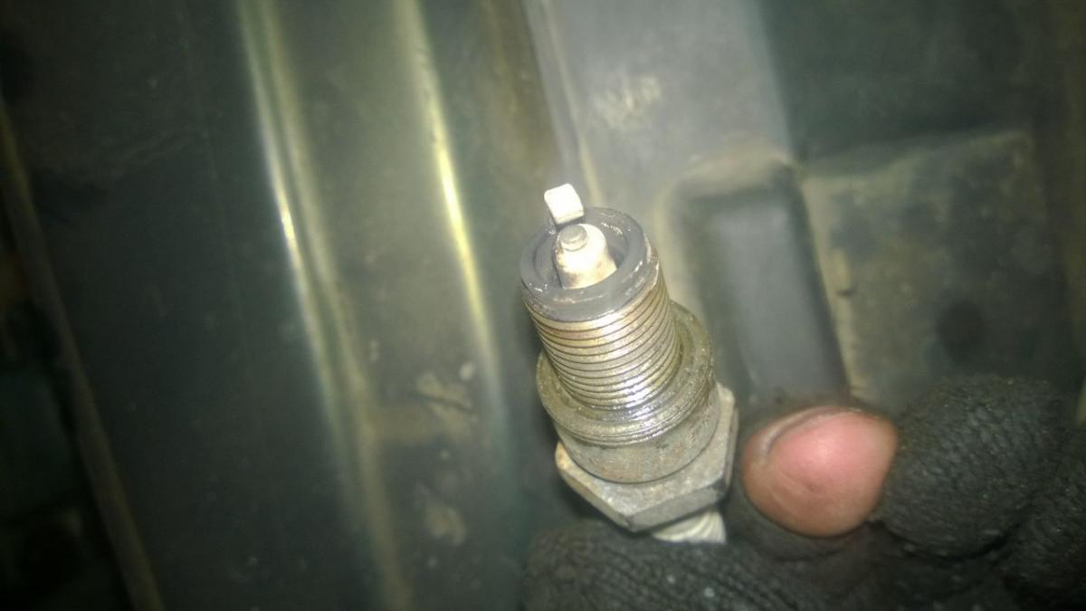

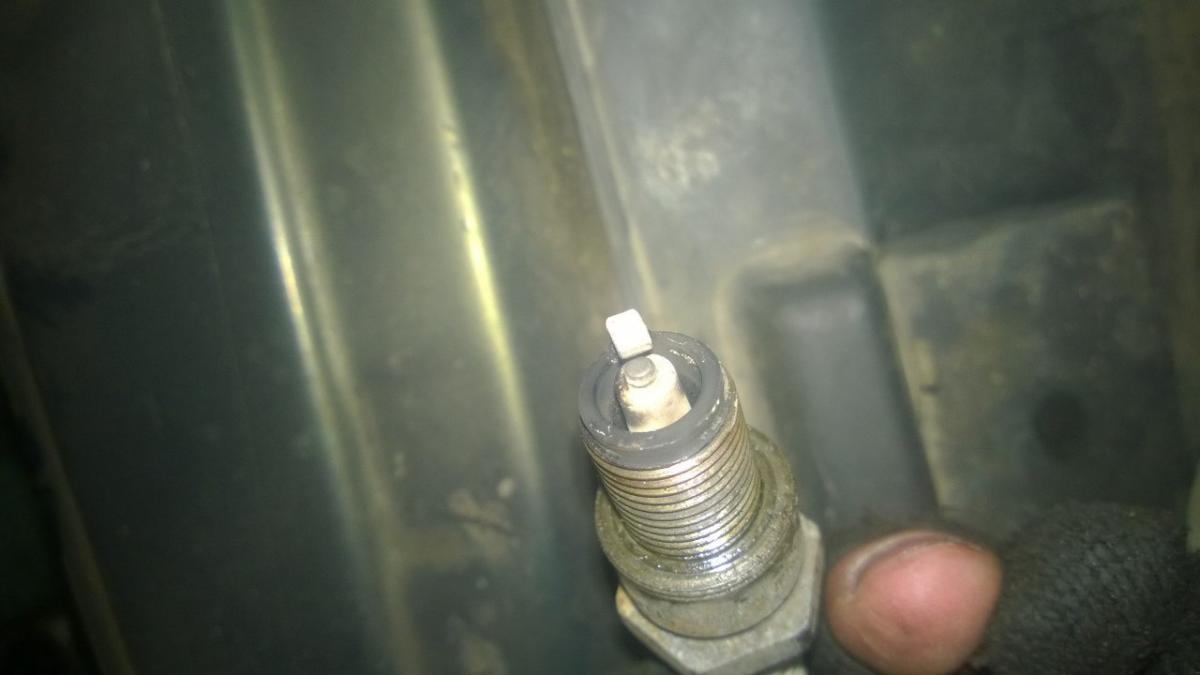

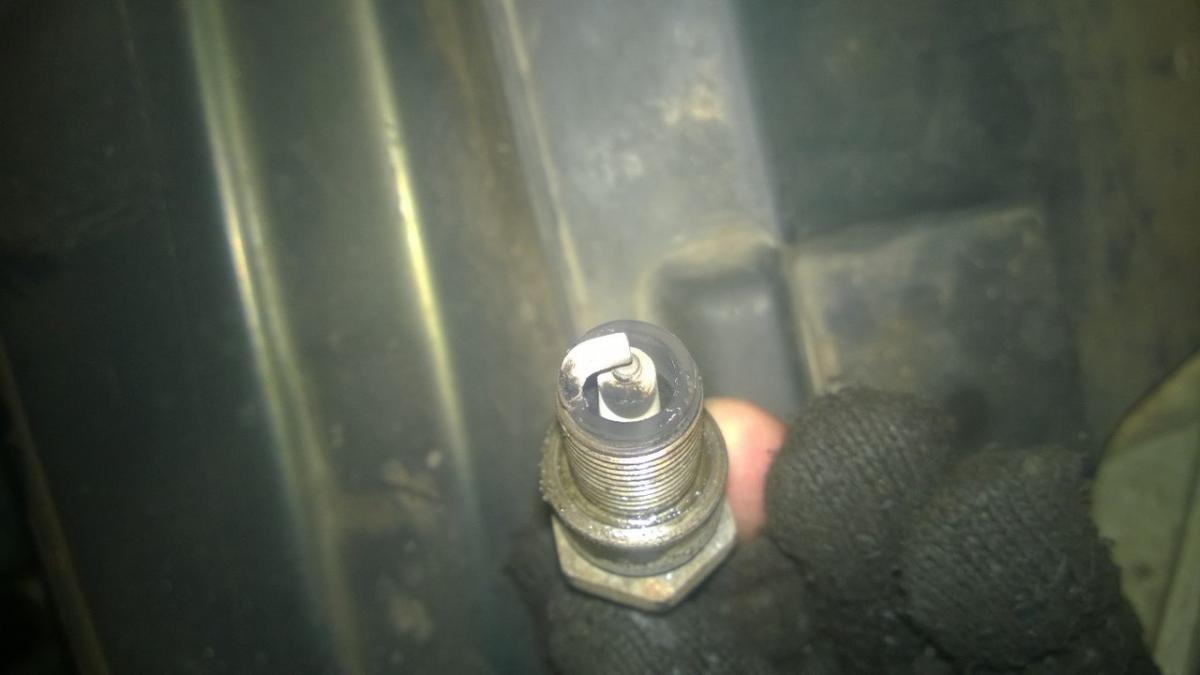

Антон886 Опубликовано 17 марта, 2016 Поделиться Опубликовано 17 марта, 2016 (изменено) найди на форуме,в темке прошивки январь 7.2 прошивку do57 рейсинг 2 а зачем тебе статика 1.9?не многовато)))) Ну если с 1.6 лить прогу. там же статика 1.9.... свечи какие то странные. половина электрода в бедной смеси, половина в богатой и на поршнях сажа есть. хотя поршни отмывал 2 тыщи назад Изменено 17 марта, 2016 пользователем Антон886 Ссылка на комментарий Поделиться на другие сайты Поделиться
sped boy Опубликовано 17 марта, 2016 Поделиться Опубликовано 17 марта, 2016 много кто считае что пепельный нагар на свечах это эталон,я в принципе с ними соглашаюсь,свечи не должны быть черными. а где ты видел поршни без нагара?)))) не забивай голову лишней информацией просто залей и попробуй,о результатах отпишись. Ссылка на комментарий Поделиться на другие сайты Поделиться
