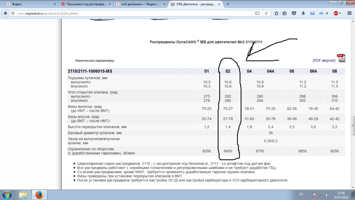

sped boy Опубликовано 20 марта, 2016 Поделиться Опубликовано 20 марта, 2016 54 вал средне верховой , поэтому о каких то там низах и говорить нечего , и работать он начинает с 3200-3500 оборотов , ВСХ конечно ровненький , с 3000 до 7000 об ровно и уверенно так набирает . А если уж хочется машинку чисто для города то 26 валик в самый раз , работает в диапозоне от 1500 до 5500 . хочу услышать ваше мнение по этому валику. Ссылка на комментарий Поделиться на другие сайты Поделиться
timka Опубликовано 20 марта, 2016 Поделиться Опубликовано 20 марта, 2016 (изменено) хочу услышать ваше мнение по этому валику. MS-02 не плохой валик , ставили и настраивали и 01 и 02 , MS-01 ставился на 116 низ а MS-02 на 83 поршневой, со 116 низом и MS-01 мотор очень интересный получился , у меня парни из серии MS предпочтение больше отдают MS-04 , и горд и трасса самое то , а у племянника вообще MS-06 стоит , он на зиму ставит 04 а на лето 06 . Все валы устанавливались только на подготовленные ГБЦ , иначе приход так себе . И ещё ,почти у всей серии MS основной приход начинается примерно с 3000-3500 и до 7000-7500 ровный набор , а дальше крутить и смысла нет . Изменено 20 марта, 2016 пользователем timka Ссылка на комментарий Поделиться на другие сайты Поделиться
sped boy Опубликовано 20 марта, 2016 Поделиться Опубликовано 20 марта, 2016 MS-02 стоит у меня,валик радует крутит хорошо ну и низы не такие уж и плохие. Ссылка на комментарий Поделиться на другие сайты Поделиться
timka Опубликовано 20 марта, 2016 Поделиться Опубликовано 20 марта, 2016 MS-02 стоит у меня,валик радует крутит хорошо ну и низы не такие уж и плохие. У компании" Мастер Мотор" и "ОКБ Двигатель" р.валы всегда были на высоте , главное правильно установить и настроить грамотно . Ссылка на комментарий Поделиться на другие сайты Поделиться
