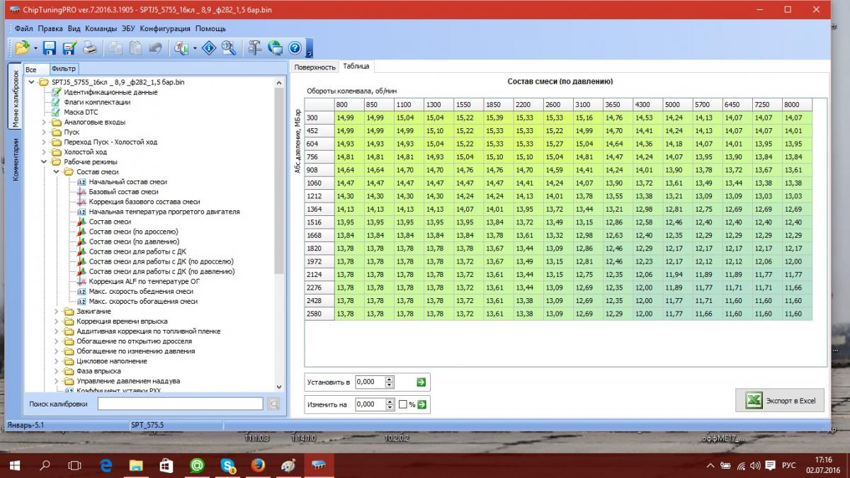

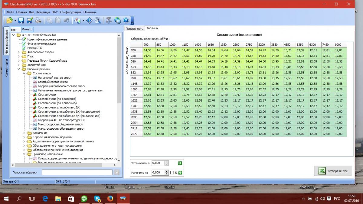

cmeptb_6o6pan Опубликовано 2 июля, 2016 Поделиться Опубликовано 2 июля, 2016 не указано -наличие дф , дк ,давления ,степени сжатия , наличие. диагностических программ. попасть в состояние вашей машины чужой прошивкой не реально,только жалкое подобие ! настроить может быть . А может поделитесь табличкой состава смеси для атмо мотора по ДАД для мощного валива... Ссылка на комментарий Поделиться на другие сайты Поделиться
тас Опубликовано 2 июля, 2016 Поделиться Опубликовано 2 июля, 2016 (изменено) А может поделитесь табличкой состава смеси для атмо мотора по ДАД для мощного валива... отчего же не выложить то не смесь главное, а поправка для ее реализации . Изменено 2 июля, 2016 пользователем тас Ссылка на комментарий Поделиться на другие сайты Поделиться

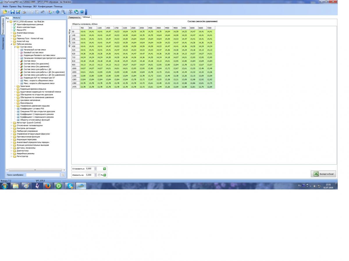

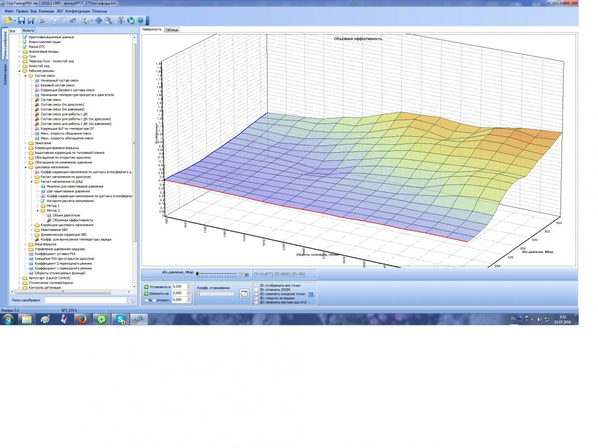

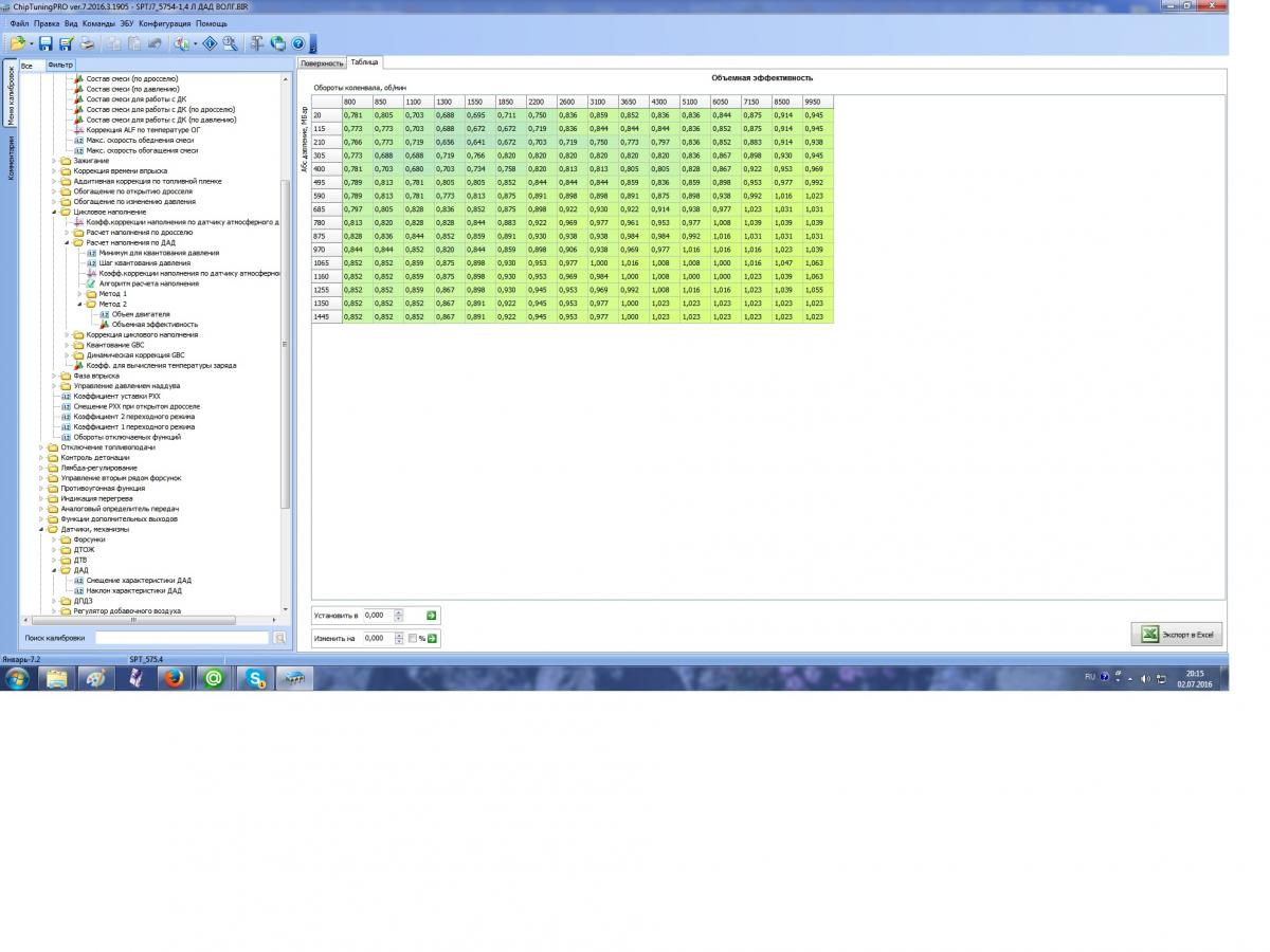

cmeptb_6o6pan Опубликовано 2 июля, 2016 Поделиться Опубликовано 2 июля, 2016 отчего же не выложить то не смесь главное, а поправка для ее реализации . Ну и ежу понятно что поправка, а вот база была интересна. А смещение и наклон под дад 45.3829 именно для того ПО откуда скрины не подскажите? У меня стоит смещение 120, наклон 200, смещение на включенном зажигании подогнал раз под свою "погоду"...верно ли? Ссылка на комментарий Поделиться на другие сайты Поделиться
тас Опубликовано 2 июля, 2016 Поделиться Опубликовано 2 июля, 2016 (изменено) Ну и ежу понятно что поправка, а вот база была интересна. А смещение и наклон под дад 45.3829 именно для того ПО откуда скрины не подскажите? У меня стоит смещение 120, наклон 200, смещение на включенном зажигании подогнал раз под свою "погоду"...верно ли? дад 45.3829 волга (1050-200)/(4,65-0.4)=202.8мбар /в смещение 200 -(0.4х202,8)=120мбар /в. если перевести мбар в в,то получится наклон 20.28кпа\в,округляем и имеем 20.3кпа/в далее 120мбар делим на 202.8мбар /в=0.59171в-смещение и наклон 20.3 для стр 321 катается не поправка а обьемная эффективность -выложено для двс 1.4 л 16 ко калина и под вал 10.05 с дад волга Изменено 3 июля, 2016 пользователем тас Ссылка на комментарий Поделиться на другие сайты Поделиться
cmeptb_6o6pan Опубликовано 3 июля, 2016 Поделиться Опубликовано 3 июля, 2016 дад 45.3829 волга (1050-200)/(4,65-0.4)=202.8мбар /в смещение 200 -(0.4х202,8)=120мбар /в. если перевести мбар в в,то получится наклон 20.28кпа\в,округляем и имеем 20.3кпа/в далее 120мбар делим на 202.8мбар /в=0.59171в-смещение и наклон 20.3 для стр 321 катается не поправка а обьемная эффективность -выложено для двс 1.4 л 16 ко калина Абсолютно верно объемная эффективность ))) Спасибо за помощь Ссылка на комментарий Поделиться на другие сайты Поделиться
