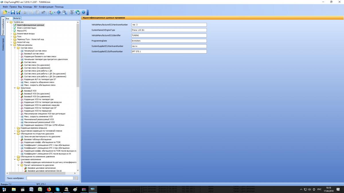

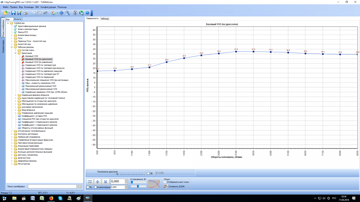

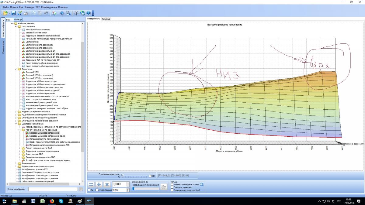

Магомедсах Опубликовано 17 апреля, 2018 Поделиться Опубликовано 17 апреля, 2018 давление 3.8 . прошивку с поста 326 попробовал . очень вяло показало себя . в данный момент стоит прошивка такая TUNING.bin . едет норм все равно чуть доработать надо . но я не могу у меня нету на нее карты . с 2000 тыс до 5000 тыс слабоват . а с 5000 тыс до 7000 . чуть резвее . если есть возможность не могли бы поправить в прошивку чтоб с самого начала была резвость . как я понял валы 8.6 как бы городские а низов нету Ссылка на комментарий Поделиться на другие сайты Поделиться
тас Опубликовано 17 апреля, 2018 Поделиться Опубликовано 17 апреля, 2018 (изменено) я же описал ,что поможет тебе установка дк и сбор обучения эбу и эти "!лапти" вам не доступны , прошивку удалите ,потому как не имеете на нее прав Изменено 17 апреля, 2018 пользователем тас Ссылка на комментарий Поделиться на другие сайты Поделиться
Магомедсах Опубликовано 17 апреля, 2018 Поделиться Опубликовано 17 апреля, 2018 прошивку мне давал друг он сам откатывал ее на своем авто . он как бы занимается онлайном . шас его нету в ижевск уехал . а нельзя с этой прошивки калибровки перенести в другую чтоб я мог ее открыть ctpro 7 . сам бы постарался что то сделать Ссылка на комментарий Поделиться на другие сайты Поделиться
