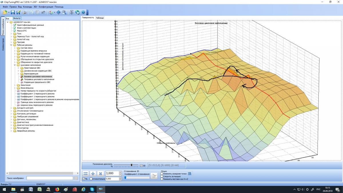

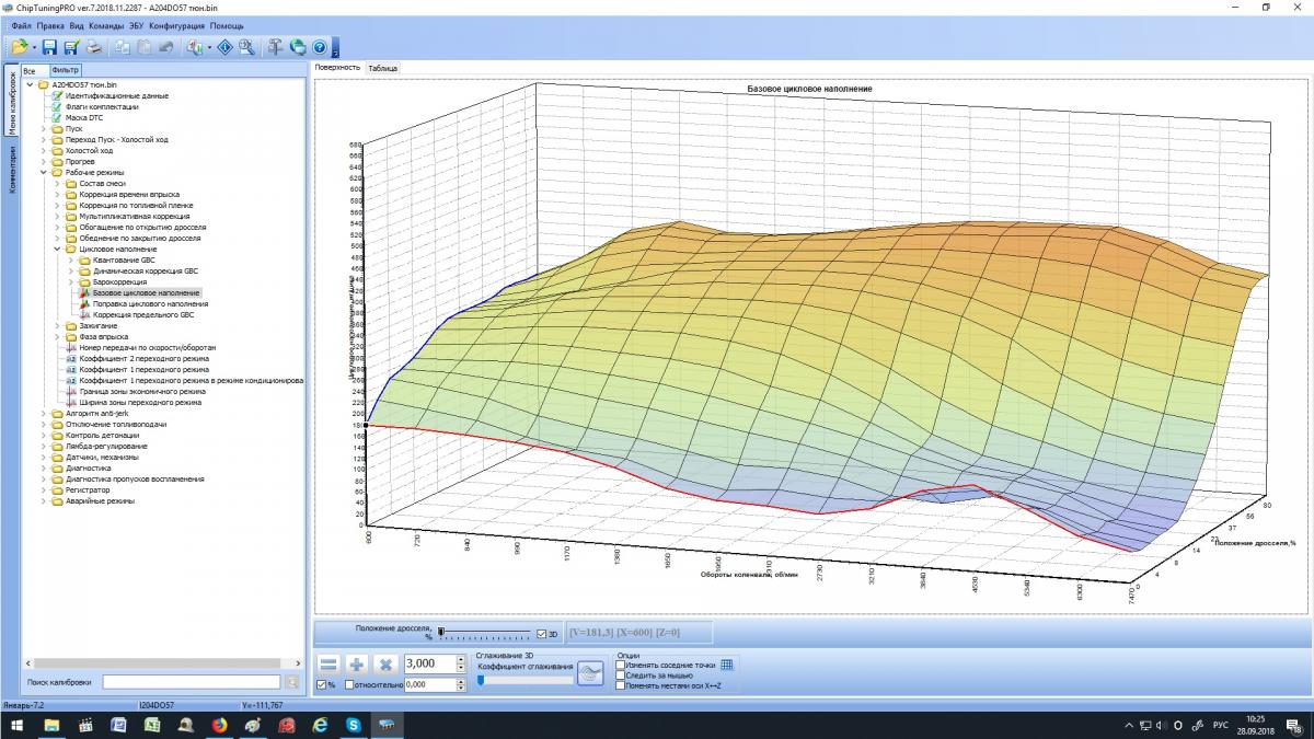

way_5604 Опубликовано 28 сентября, 2018 Поделиться Опубликовано 28 сентября, 2018 Люди добрые помогите прошивочкой Январь 7.2 21114, 8 кл, 1.6, вал 10,93 282 дроссель 54, рессивер 3 литра. Пытался сам откатать a204dо57, но что то ничего не получается, холостых нет, разгон вялый, поправка по ДК 1,314, ниже не получается. a204do57.rarПолучение информации... Ссылка на комментарий Поделиться на другие сайты Поделиться
тас Опубликовано 28 сентября, 2018 Поделиться Опубликовано 28 сентября, 2018 (изменено) В 28.09.2018 в 05:12, way_5604 сказал: Люди добрые помогите прошивочкой Январь 7.2 21114, 8 кл, 1.6, вал 10,93 282 дроссель 54, рессивер 3 литра. Пытался сам откатать a204dо57, но что то ничего не получается, холостых нет, разгон вялый, поправка по ДК 1,314, ниже не получается. a204do57.rar чтобы крутить ,нужно понимать что авте нужно - 1.314- это система сама себя подстроила топливоподачу в этой режимной точке - и подсказала что нужно покрутить , те добавить топлива имхо , а чем так это круток много разных ,главное обеспечить чего хочет система . самому разобраться очень сложно и долго - обратиться к настройщикам как друг и потенциальный клиент в перспективе ( все равно настройщику нужен груз для отстройки ) и посмотреть на процесс настройки -имхо вот примерно так , как видится должно быть ,для последующего внесения изменений в прошивку после сбора адаптаций. на скрине видно что нужно отдельным точкам ,а соседним наверно тоже это нужно - крутите ручками предварительно =,помогите системе и себе тоже ,меньше ездить прейдется и так до тех пор пока не перестанет изменяться таблица бцн . А это то что попросила система - типа того Изменено 28 сентября, 2018 пользователем тас Ссылка на комментарий Поделиться на другие сайты Поделиться
way_5604 Опубликовано 28 сентября, 2018 Поделиться Опубликовано 28 сентября, 2018 В 28.09.2018 в 07:02, тас сказал: чтобы крутить ,нужно понимать что авте нужно - 1.314- это система сама себя подстроила топливоподачу в этой режимной точке - и подсказала что нужно покрутить , те добавить топлива имхо , а чем так это круток много разных ,главное обеспечить чего хочет система . самому разобраться очень сложно и долго - обратиться к настройщикам как друг и потенциальный клиент в перспективе ( все равно настройщику нужен груз для отстройки ) и посмотреть на процесс настройки -имхо вот примерно так , как видится должно быть ,для последующего внесения изменений в прошивку после сбора адаптаций. на скрине видно что нужно отдельным точкам ,а соседним наверно тоже это нужно - крутите ручками предварительно =,помогите системе и себе тоже ,меньше ездить прейдется и так до тех пор пока не перестанет изменяться таблица бцн . А это то что попросила система - типа того Спасибо, попробую. Таблицу БЦН корректирую программкой Atomic Tumer, сколько не ездил изменения вносится помаленьку, Расход воздуха с 60 кг упал до 16 на 1000 оборотах. И ещё вопросик, какой выставлять ХХ на данных валах? И на ХХ надо регулировать таблицу Желаемый расход топлива без движения? а то хх нестабильный может и заглохнуть. Ссылка на комментарий Поделиться на другие сайты Поделиться
тас Опубликовано 28 сентября, 2018 Поделиться Опубликовано 28 сентября, 2018 (изменено) В 28.09.2018 в 09:41, way_5604 сказал: И на ХХ надо регулировать таблицу Желаемый расход топлива без движения? а то хх нестабильный может и заглохнуть. обороты хх не меньше 1000об и жел.воздух не менее 10,5 кг . настройка не понимая влияния таблиц и процессов на поведение авто заберет много времени . один раз увидеть как это настраивается ,даст пинок в нужном направлении тому кто будет заниматься настройкой , и ничего не даст для настройки . личного авто . не мучайте себя ,ищите кто настроит этот вал Изменено 28 сентября, 2018 пользователем тас Ссылка на комментарий Поделиться на другие сайты Поделиться

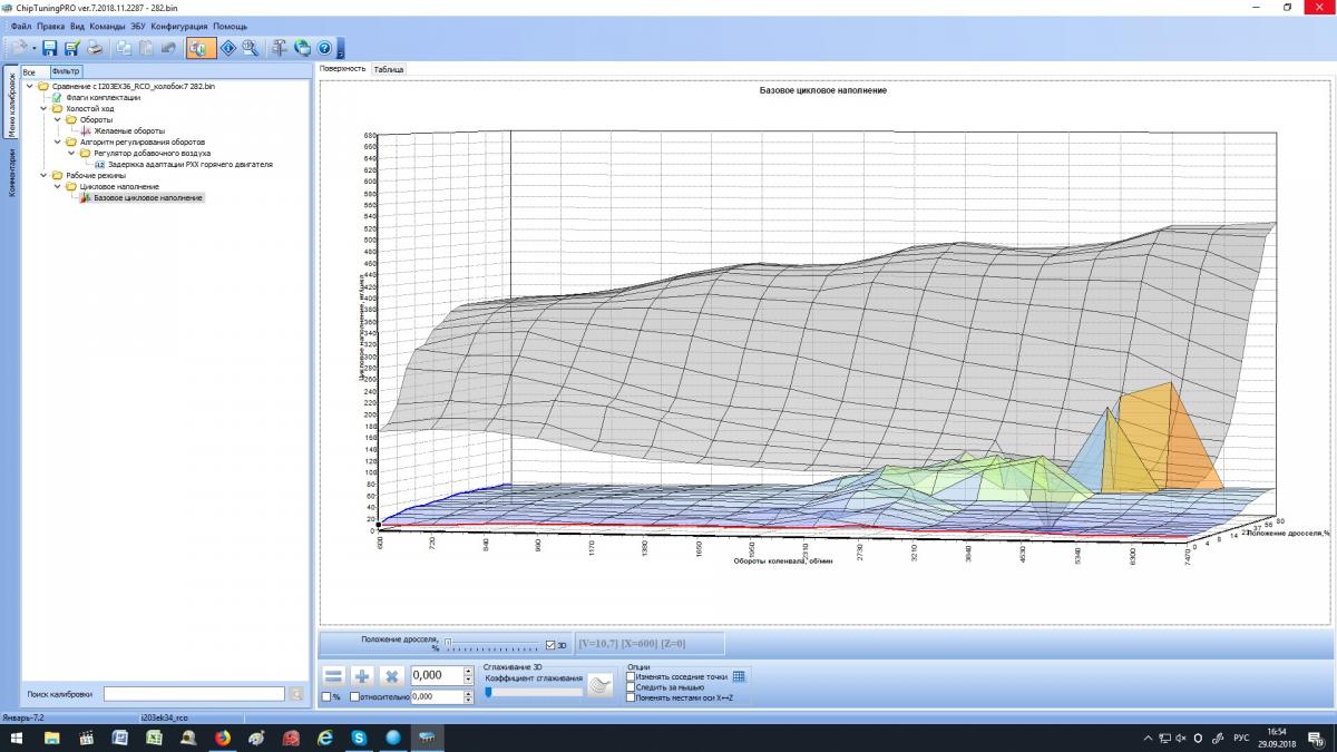

way_5604 Опубликовано 29 сентября, 2018 Поделиться Опубликовано 29 сентября, 2018 Вчера ради интереса залил готовую скаченную от сюда прошивку но под 1,5 8 кл. Прёт классно, но нет хх, обороты плавают. Думаю её оставить. Помогите плиз разобраться с ХХ. I203EX36_RCO_колобок7 282.binПолучение информации... Ссылка на комментарий Поделиться на другие сайты Поделиться
тас Опубликовано 29 сентября, 2018 Поделиться Опубликовано 29 сентября, 2018 (изменено) конечно прет ,и еще как !по сравнению что было -здесь другая крайность - сильно богато при задраных углах от стока в 17 гр . и сильно бедно при малых дросселях . следующая просьба будет, помогите ,"много жрет " проведите тест - при движении на разгоне авта начинает набирать обороты после небольшого закрытия заслонки ? был один случай - после откатки и отсутствия времени чтобы закончить настройку углов ( папа позвал срочно домой ) почти готовой прошивки , пришлось отпустить ,с дальнейшим продолжением . в итоге вечером , кто то его обошел и клиент заехал в другой сервис ,там ему без настройки поставили прошивку - и вот оно счастье -прет! на след день приехал требовать деньги назад , так как без настройки все его устроило и ему не понятно почему так долго катали с ним его вал . отдал - без проблем . PS : через 20 дней заехал в один сервис - а там зажигалка стоит с оплавленными поршнями. не все золото , что блестит! Изменено 29 сентября, 2018 пользователем тас Ссылка на комментарий Поделиться на другие сайты Поделиться

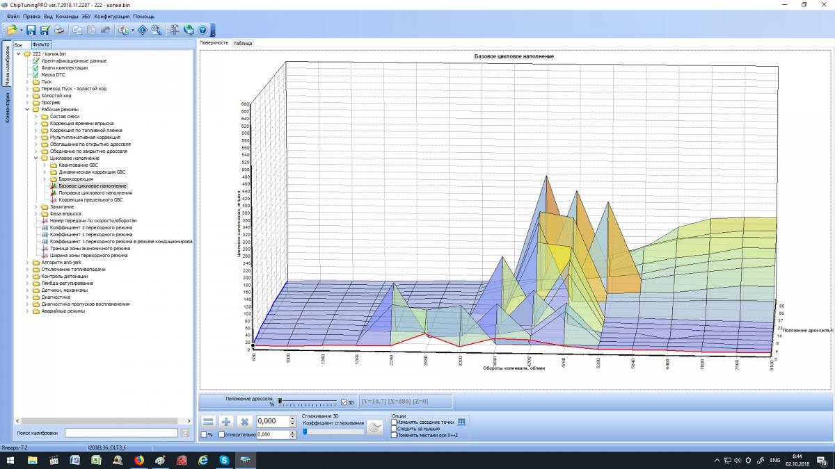

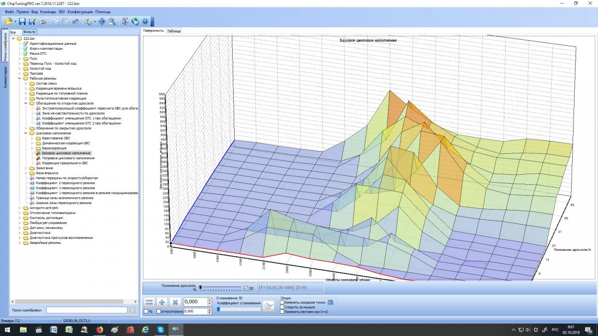

way_5604 Опубликовано 2 октября, 2018 Поделиться Опубликовано 2 октября, 2018 (изменено) Катал правил, в итоге всё становилось только хуже, решил сделать шаг назад и попробовать откатать другую прошивку, в итоге вот что получилось 222.bin ХХ более менее стабильный (грешу на бензонасос, т.к. иногда падает до 500 и глохнет, после 5 минут простоя заводится нормально). Выхлоп по ДК 0,2-0,8, на холостом стабильно 0,48. Динамика устраивает. Посмотрите пожалуйста что получилось, можно ездить и не бояться или ещё нужно что-то подстроить? Изменено 2 октября, 2018 пользователем way_5604 Ссылка на комментарий Поделиться на другие сайты Поделиться
тас Опубликовано 2 октября, 2018 Поделиться Опубликовано 2 октября, 2018 (изменено) зачем строите бцн ? не трогайте его , а настраивайте поправку бцн. о какой динамике идет речь - ели выложенная прошивка не отвечает динамике - или вы прошивку предоставили не достоверную? не мучайте себя - отдайтесь настройщикам , хотя бы удаленным допуском . вопрос -топлива с нулевым результатом сколько потратили? Изменено 2 октября, 2018 пользователем тас Ссылка на комментарий Поделиться на другие сайты Поделиться
way_5604 Опубликовано 2 октября, 2018 Поделиться Опубликовано 2 октября, 2018 (изменено) Откатывал вчера, сегодня сгладил немного БЦН, бензин литров 15. 222 - копия.binПолучение информации... Поправку почему то программа у меня не складывает. Исходник вот 10.93-8v-fors volga.bin Изменено 2 октября, 2018 пользователем way_5604 Ссылка на комментарий Поделиться на другие сайты Поделиться
тас Опубликовано 2 октября, 2018 Поделиться Опубликовано 2 октября, 2018 (изменено) Предоставьте то ,что вашему мнению едит с приемлемой динамикой , еще раз, катайте поправку ,а не бцн . диагностическая программа способна отдать память самообучения по дк - работайте с памятью - ручками и головой а , не ломанной программой которая якобы делает все как надо . В 02.10.2018 в 05:20, way_5604 сказал: Исходник вот 10.93-8v-fors volga.bin это прошивка не под волгофорсы Изменено 2 октября, 2018 пользователем тас Ссылка на комментарий Поделиться на другие сайты Поделиться
