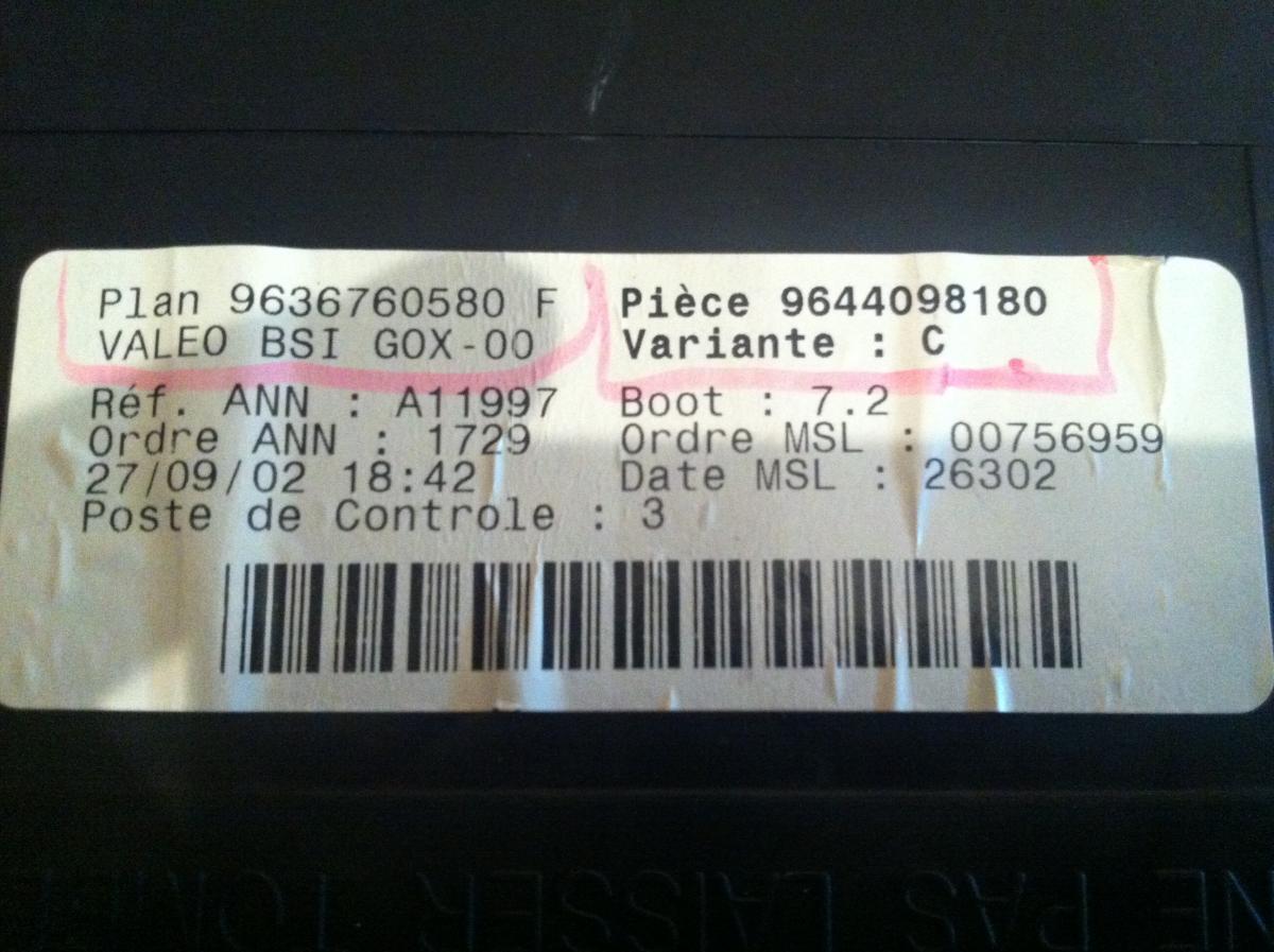

добри день друзя срочна нужна помащ проблема такая на 307 PEUGEOT 2L HDI 2003 год забили виключит фари прастаял всю ночь а утром машина не заводица после диагностики в гараже пежо скзали в бси слители ключи и не виден вин код прелагаю дамп от бси P307 - BSI VALEO MC68HC912DG128 Peugeot 307 V2 BSI .BIN и номера вот они IMG_1287.JPG если ктото может мамоч дат савет или нови дамп от такова бси чтоби прашит буду благадарен
Vot poprobuy etot. nezabud popravit prabeg vnujnuyu storonu !! Damp sdelal novim ( pravda na vtaroy versii sam ne probival, no na versii 1 versii 3 probival lichno rabotaet bez prablem)
Esli imeetsya Planet 2000 i pin mashini dumayu problem ne budet.
V papke dva dampa originalniy i sdelaniy novim probuy

sposiba vaskriseniya zdelayu dam znat
