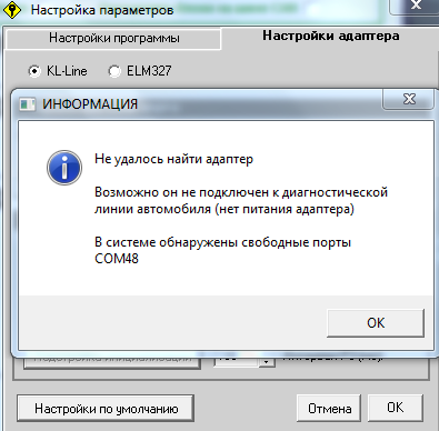

ТЮН Опубликовано 9 июля, 2013 Автор Поделиться Опубликовано 9 июля, 2013 (изменено) Опен диаг радует вот такой табличкой. Но ведь , на сколько я помню , раньше адаптер находился и тогда когда он небыл подключен к автомобилю..? Просто теперь уже боюсь подключать новый адаптер к машине , вдруг снова задымит. Изменено 9 июля, 2013 пользователем ТЮН Ссылка на комментарий Поделиться на другие сайты Поделиться
Виталик 522 Опубликовано 9 июля, 2013 Поделиться Опубликовано 9 июля, 2013 (изменено) нужно подать питалово на адаптер чтоб он определился(как адаптер) и еще...померь напряжение USB порта... Программадляпроверкиадаптерабезподключениякавтомобилю.rar Изменено 9 июля, 2013 пользователем Виталик 522 Ссылка на комментарий Поделиться на другие сайты Поделиться
kve111 Опубликовано 9 июля, 2013 Поделиться Опубликовано 9 июля, 2013 Добрый час. Выход с USB можно проверить если разрезать стандартный кабель: чёрный - , красный +, другое дело если там недостаточное напряжение. Для Опен диаг на диагностический разъём нужно подать напругу, тогда найдётся, можно от постороннего источника подать +/-12В(К-линию для проверки не обязательно), У меня и до 14В нормально всё работало. Провеь на авто сколько выдаёт. L9637-горит или из-за пайки или большое напряжение от диагностического разъёма. Как то под камаз моталку делал12В. ставил между + и -24В стабилитрон на12В (как вариант). Ссылка на комментарий Поделиться на другие сайты Поделиться
ТЮН Опубликовано 10 июля, 2013 Автор Поделиться Опубликовано 10 июля, 2013 Напряжение между черным и красным 5.05 V А как пользоваться этой программой? Воткнул адаптер , запустил программу , выбрал ком порт( 48 он у меня для этого адаптера ) А дальше тишина , ни одна кнопка не нажимается ...? Сегодня дойду до машины ... подключусь , напишу , что выйдет из этого. Ссылка на комментарий Поделиться на другие сайты Поделиться

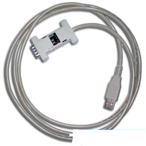

anakonda Опубликовано 21 декабря, 2014 Поделиться Опубликовано 21 декабря, 2014 дА забудь. я уже штуки 3 выкинул. примерно с год работают и начинают потихоньку тупеть. пока вообще нездохнет. наверно комплектующие гавно. от мотормастера щас пользую. вроде держится пока. посмотрим. но те которые горели как-то бодрее работали. прилагаю фотку здыхающих Ссылка на комментарий Поделиться на другие сайты Поделиться
cxem Опубликовано 22 декабря, 2014 Поделиться Опубликовано 22 декабря, 2014 Судить адаптер по внешнему виду - смешно. Ссылка на комментарий Поделиться на другие сайты Поделиться
anakonda Опубликовано 23 декабря, 2014 Поделиться Опубликовано 23 декабря, 2014 Судить адаптер по внешнему виду - смешно. я показал какими пользовался. я не имел в виду что он сгорел потом учто в сером корпусе Ссылка на комментарий Поделиться на другие сайты Поделиться
