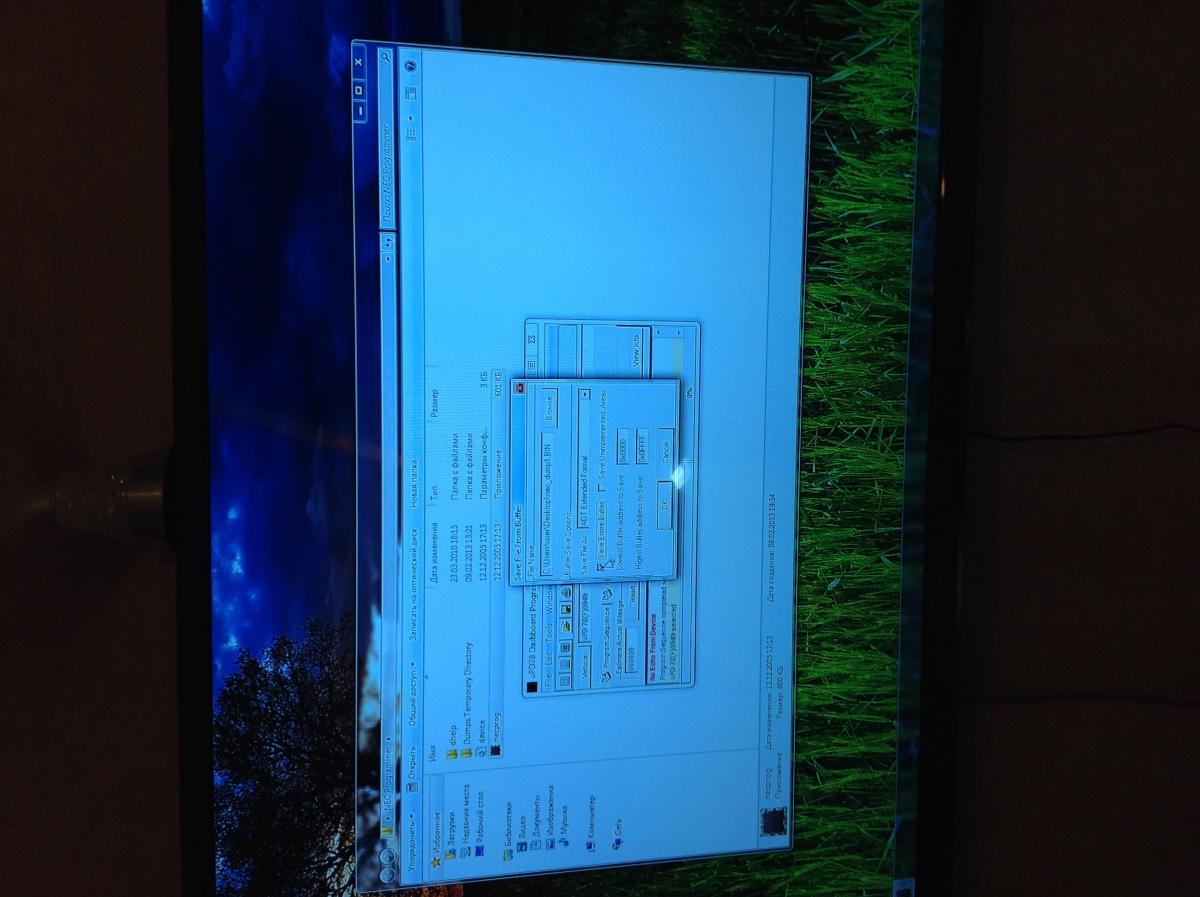

v0d0ley Опубликовано 3 августа, 2013 Автор Поделиться Опубликовано 3 августа, 2013 (изменено) Мужики прошу помощи. Короче цепляюсь я по схеме через NEC Programmer. Дальше прога считывает , верифицирует. Сохраняю буффер в файл. Но калькулятор пинкода говорит слишком маленький файл. Может я не правильно выставляю настройки проги программатора? Помогите советом. На фото то что я выставлял. Изменено 3 августа, 2013 пользователем v0d0ley Ссылка на комментарий Поделиться на другие сайты Поделиться
AndreyZ95 Опубликовано 3 августа, 2013 Поделиться Опубликовано 3 августа, 2013 Разберись как пользоваться прогером , и всё ! Есть там небольшая "заморочка" с сохранением в нужном формате нужного участка буфера . Ссылка на комментарий Поделиться на другие сайты Поделиться

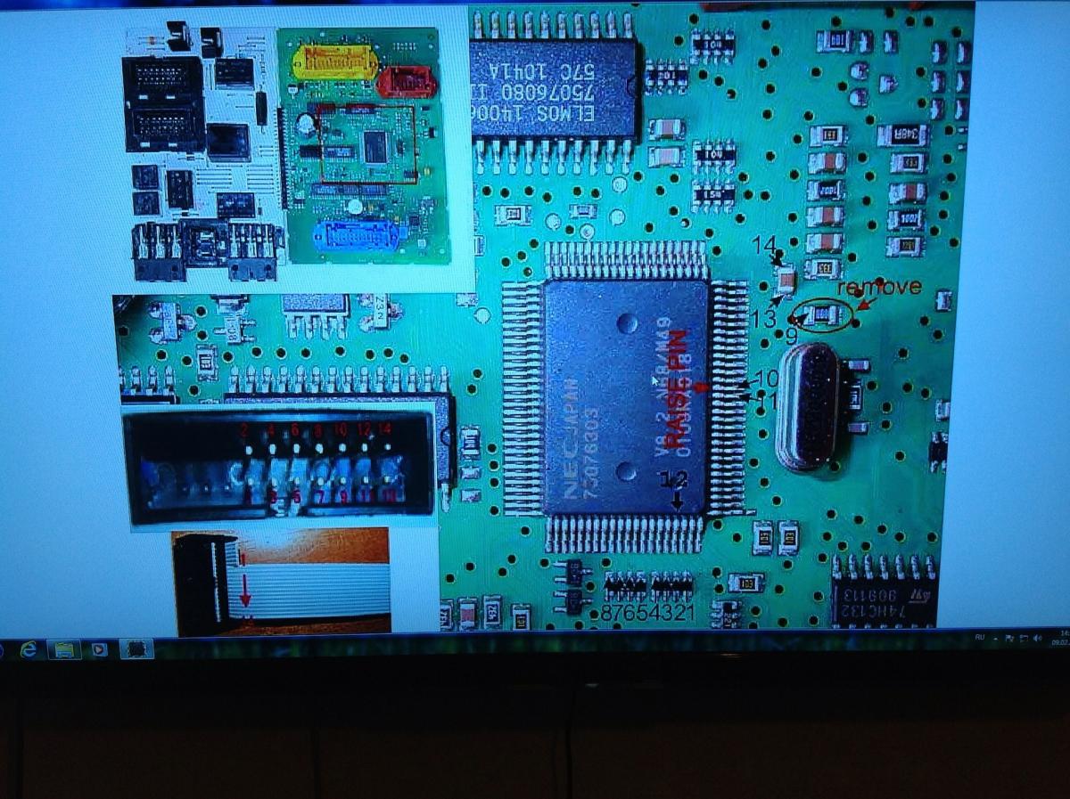

v0d0ley Опубликовано 3 августа, 2013 Автор Поделиться Опубликовано 3 августа, 2013 (изменено) Вот я и пытаюсь разобраться. Да там есть выбор расширения. Я выбираю bin. Галку ставлю сохранить полный буфер. Ааа понял что за адрес. Я вот щас выпаял микруху и к ногам припаялся проводками, бли и нет эха - ошибка. Думал таким образом будет еще надежней. Буду пробывать короче. Изменено 3 августа, 2013 пользователем v0d0ley Ссылка на комментарий Поделиться на другие сайты Поделиться

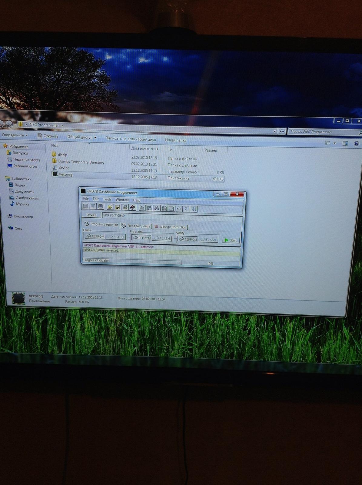

v0d0ley Опубликовано 3 августа, 2013 Автор Поделиться Опубликовано 3 августа, 2013 (изменено) Кто-нибудь пользовался этой прогой (на фото uPD78 dashboard programmer)? Подскажите в какой вкладке считывать дамп? Я вроде понимаю что во вкладке read sequence и нажать кномпку eeprom. Сохраняю с адресом $0f900-$0f9ff как в помощи указано. С этим адресом дамп сохраняется всего 256kb. И калькулятор для пежо- ситроен пишет слишком маленький файл. У меня к сожалению больше тяма нет куда копать. Прошу помощи. P.s. Может есть у кого рабочий дамп для bsi от berlingo? Мож его перешить надо? Если есть у кого дамп, поделитесь пожалуйста. Я им хоть калькулятор пинкода проверю). Изменено 3 августа, 2013 пользователем v0d0ley Ссылка на комментарий Поделиться на другие сайты Поделиться
AndreyZ95 Опубликовано 3 августа, 2013 Поделиться Опубликовано 3 августа, 2013 (изменено) Если не получается правильно сохранить еепром , вырежи из 256кб необходимый диапазон любым HEX редактором.... А зачем ты галку "сохранить весь буфер" ставишь? Изменено 3 августа, 2013 пользователем AndreyZ95 Ссылка на комментарий Поделиться на другие сайты Поделиться
