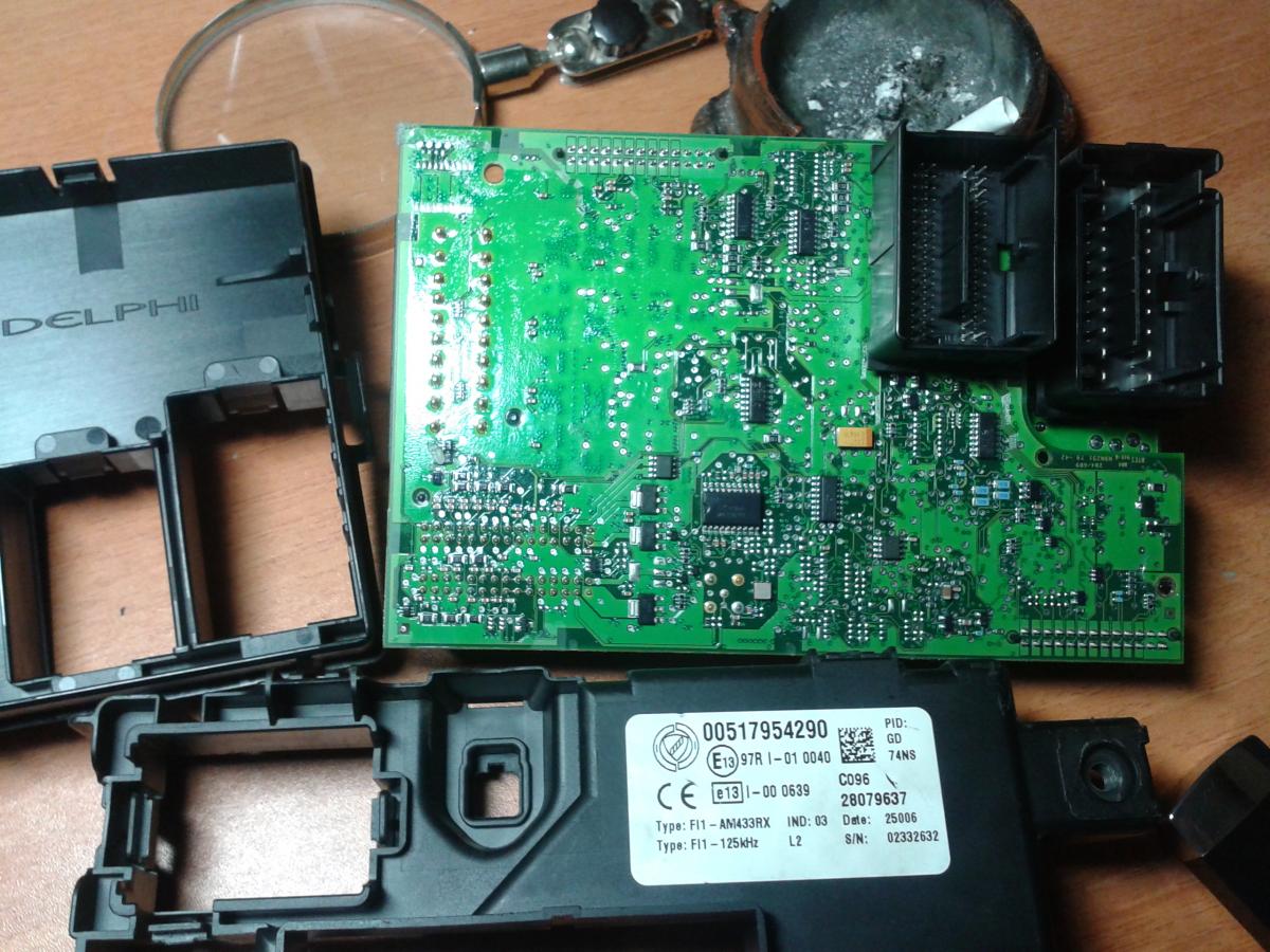

Привет всем Fiat Grande Punto . Утеря всех ключей. Электрику сказал чтоб снял блок Magneti marelli (инфо с хелпа к танго). С его слов он там его не нашел а снял блок DELPHI фото прилагаю. Подскажите пожалуйста где находится нужный блок или он находится в этом блоке. А то ковырять Delphi проблематично он спаренный сдвух плат.

Code с ключа "читает" Body Computer, он в салоне (блок с диагностическим разъемом).
На схеме M001 - Body Computer, там и внешний вид его.
Благодарю за инфу.
В данном блоке находится 93с86. Дамп считал, засунул в Abrites tag key tool 2.0 недавно приобретенный в Китае он смог только лишь высчитать пин. Решил автобосом прописть ключ все видит кроме моторного что делать?
извиняюсь моторный видит а блок иммо нет.

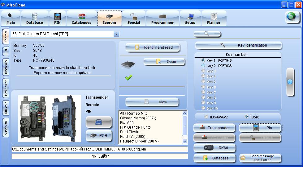

ещё бы на дамп посмотреть , может быть прикол что 7936 туда не залезут , только 7946
