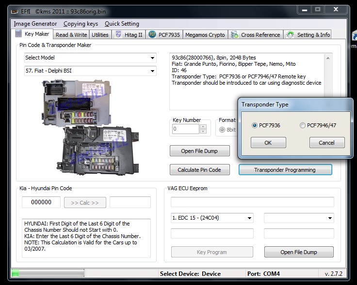

Миру-beer Опубликовано 23 декабря, 2015 Поделиться Опубликовано 23 декабря, 2015 (изменено) Прошу помочь с добавлением 7946 на сабж. Были утеряны ключи, при помощи танги добавил два 7936, но с радиоканалом танго не дружит. Был брелок от такого же авто, заменил в нем 7946, подготовка 7946 по дампу есть в effi, но при попытке записи в чип, выдает ошибку и микра лочится(две уже в мусорке, осталась одна), по диагностике не пишется. В чем вопрос, могу ли я записать в 7946 содержимое рабочих 7936 (раскриптованы при помощи cn900) и положить его через диагностику? Пропишется ли радиоканал? Или может кто поможет с подготовкой? grande_punto_2011_BSI_93c86.bin Изменено 23 декабря, 2015 пользователем Миру-beer Ссылка на комментарий Поделиться на другие сайты Поделиться

Миру-beer Опубликовано 23 декабря, 2015 Поделиться Опубликовано 23 декабря, 2015 (изменено) подготовка 7946 по дампу есть в effi, но при попытке записи в чип, выдает ошибку и микра лочится(две уже в мусорке, осталась одна) Я же писал. Этот отлом вообще мало что делает, на каптиву чип пишет но дамп сохраняет одни нули, на сабж только чипы портит. VAG модуль не работает. У кого то есть проверенная версия на 173 модуля? Изменено 23 декабря, 2015 пользователем Миру-beer Ссылка на комментарий Поделиться на другие сайты Поделиться

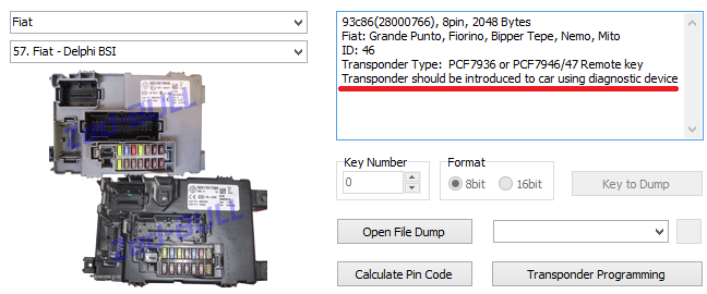

cubic007 Опубликовано 30 марта, 2016 Поделиться Опубликовано 30 марта, 2016 Хочу в такое авто по OBD ключик положить. 7936 (ID46) - его надо как-то подготавливать? Если да - то как? Для Fiat (DELFI 93c86) что-то нигде не вижу такой операции. Может как для Peugeot или Citroen? Ссылка на комментарий Поделиться на другие сайты Поделиться

Миру-beer Опубликовано 31 марта, 2016 Поделиться Опубликовано 31 марта, 2016 (изменено) Подготовка под конкретный авто по дампу BSI. Ключи при наличии пина пишет хоть autocom. Изменено 31 марта, 2016 пользователем Миру-beer Ссылка на комментарий Поделиться на другие сайты Поделиться

cubic007 Опубликовано 31 марта, 2016 Поделиться Опубликовано 31 марта, 2016 Подготовил Зед булом, положил два чипа FVDI, Машина уехала. Всем спасибо. Ссылка на комментарий Поделиться на другие сайты Поделиться
