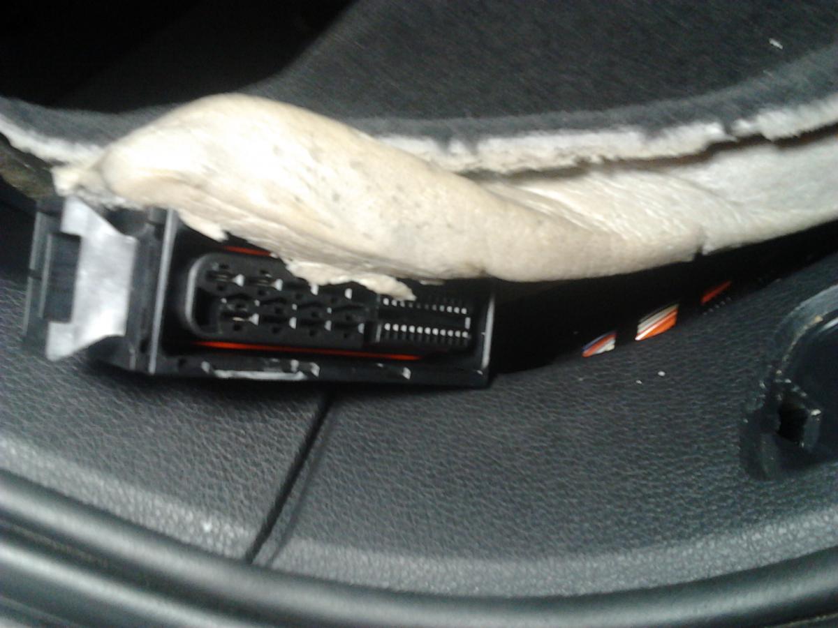

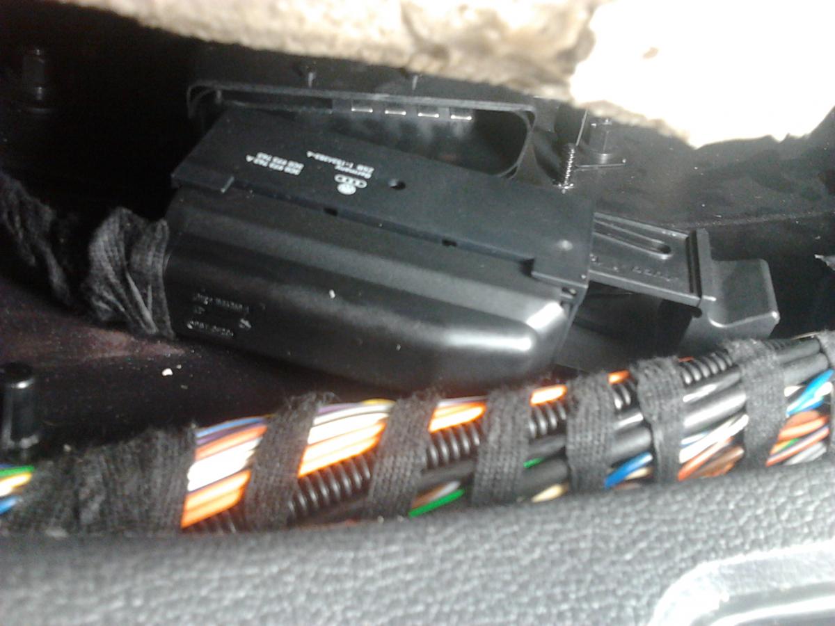

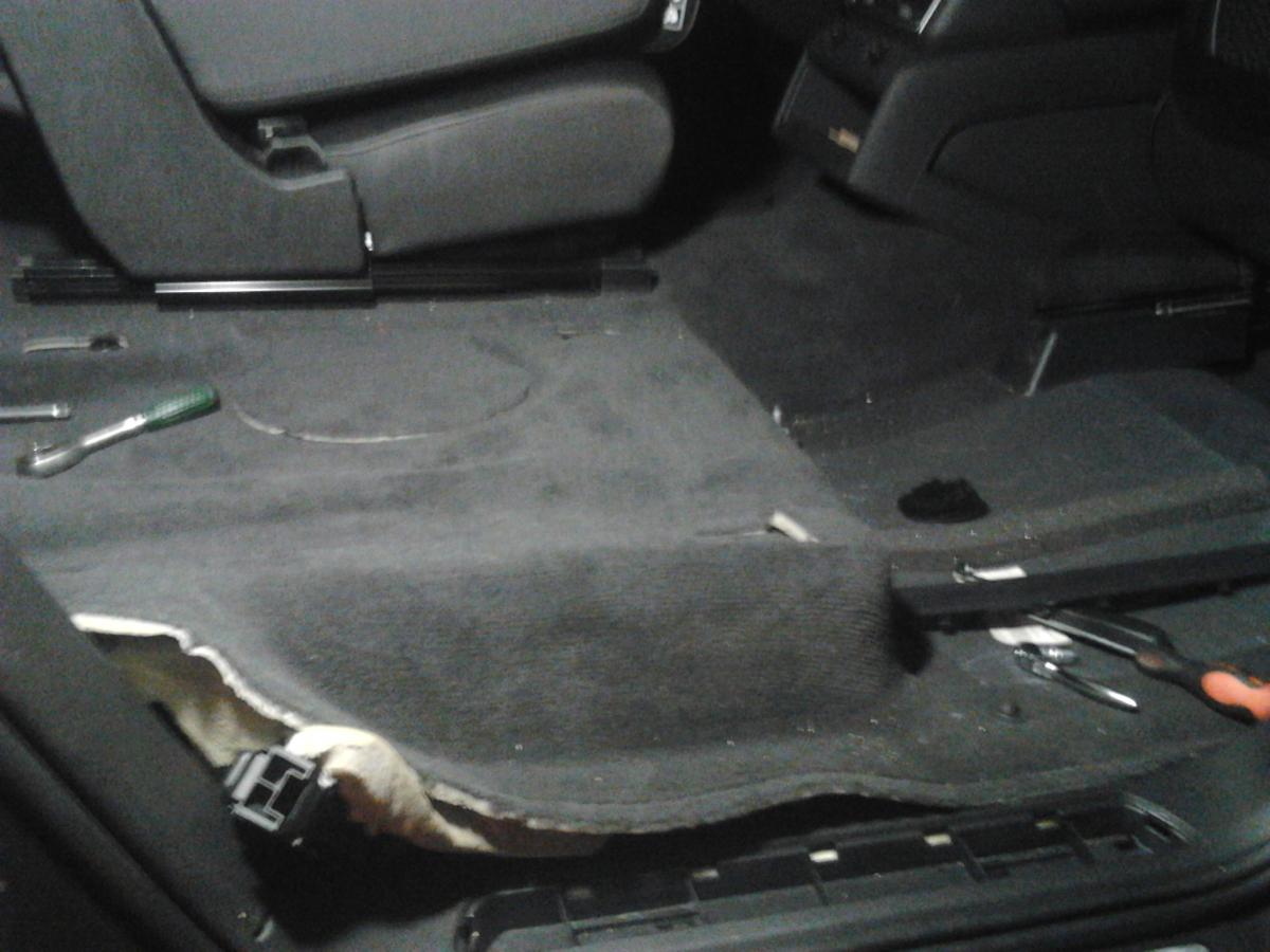

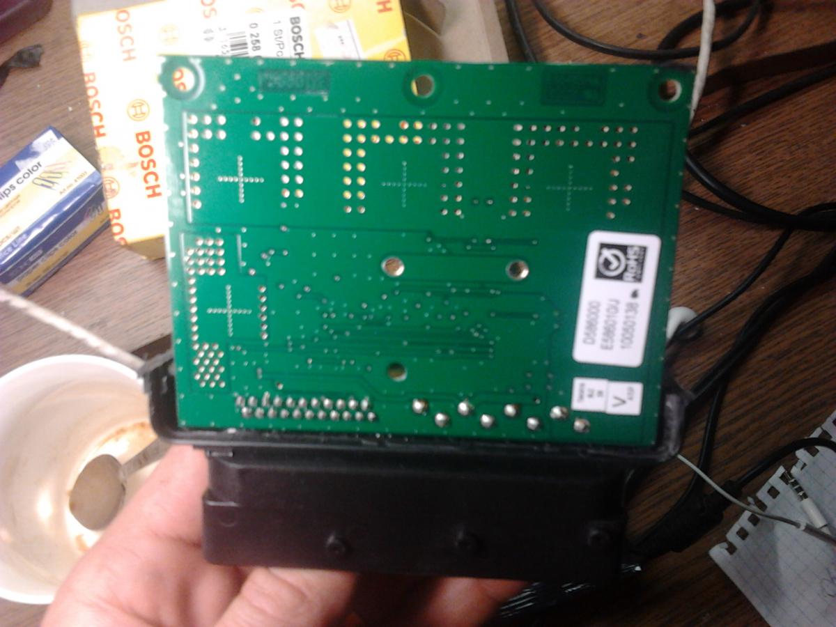

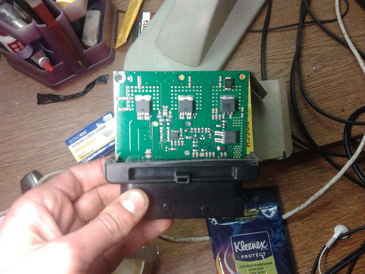

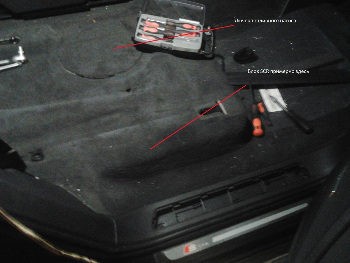

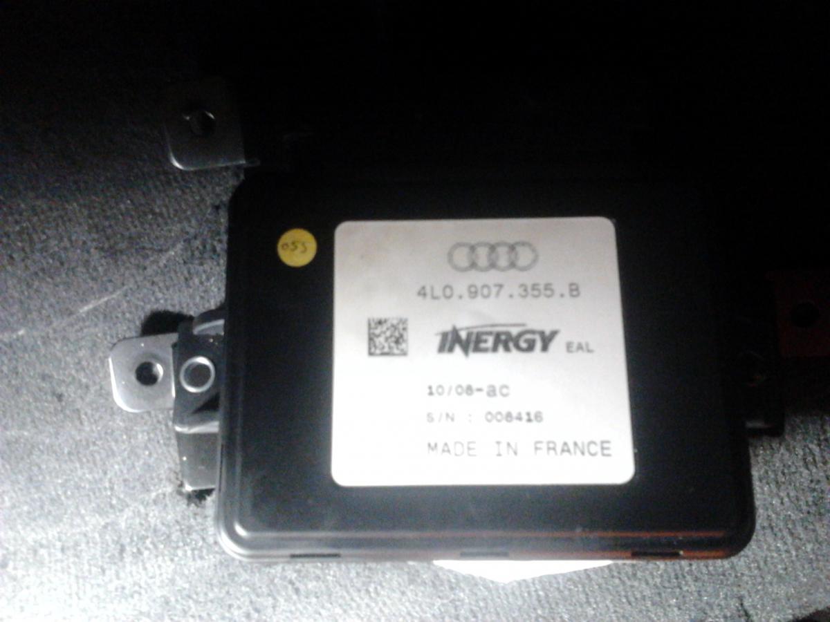

lowepro Опубликовано 17 октября, 2013 Поделиться Опубликовано 17 октября, 2013 (изменено) По скольку нигде инфы не нашел, выкладываю то,что было исследовано практическим путем,вдруг кому-то пригодится. Эльза говорит, что блок управления SCR расположен под задним сидением под ковриром. Во первых,на этих машинах 2 ряда задних сидений. Блок управления SCR находится в первом ряду задних сидений. Что бы снять блок нужно снять сидение(оно одинарное). Снимается откручиванием 4-х двенадцатигранных болтов, 3 на шасии и одна справа впереди под заглушкой. Сняли сидение видим разрез,поднимаем-видим лючек бензонасоса. Снимаем накладку порога,поддев маленькой отверткой,дабы не повредить накладку,под ней 2 болта под звезду(торкс№20) Теперь из-под порога вынимаем коврик и видим блок. Для наглядности сделал пару фото. Фото1-вид после снятия седения Фото2-Разъем блока SCR Фото3-Разъем блока SCR Фото4-Отодвинуть коврик Фото5-Блок управления SCR на кронштейне(блок крепится двумя пластмассовыми гайками к кронштейну,а сам кронштейн тремя пластмассовыми гайками к кузову) Фото6-Плата блока(придется распиливать блок) Фото7-Плата блока с другой стороны. Изменено 17 октября, 2013 пользователем lowepro Ссылка на комментарий Поделиться на другие сайты Поделиться
