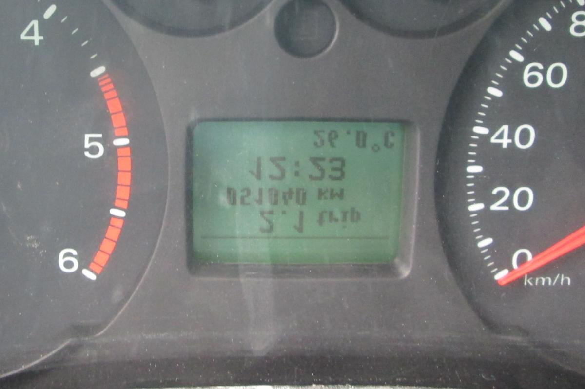

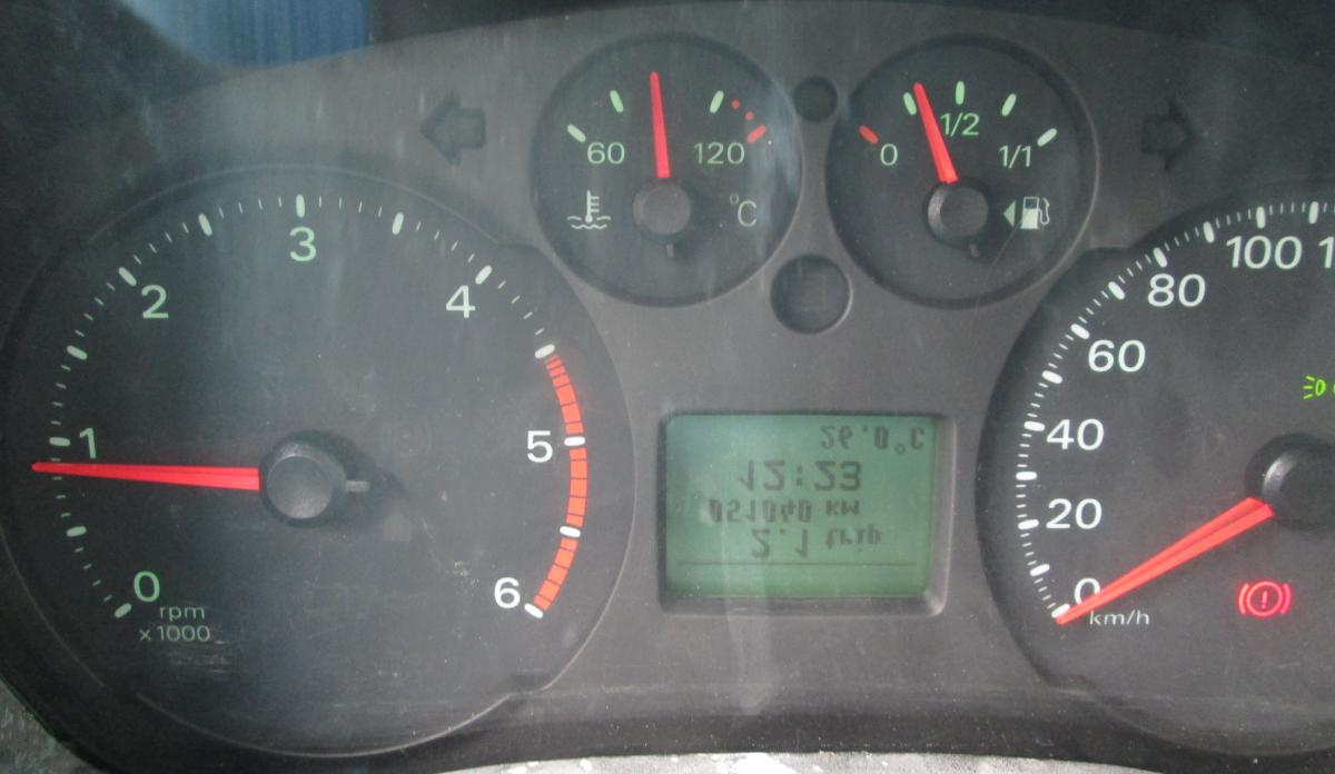

димончик Опубликовано 1 июля, 2013 Поделиться Опубликовано 1 июля, 2013 Сматывал ее еще зимой.Теперь вылезла такая бяка. Оригинальный дамп заливать пробовал. Может кто уже воевал с такой бедой? Ссылка на комментарий Поделиться на другие сайты Поделиться
tanks Опубликовано 1 июля, 2013 Поделиться Опубликовано 1 июля, 2013 Поржал от души))) Это шутка? Кинь дамп посмотреть.Внутри 93с76? Ссылка на комментарий Поделиться на другие сайты Поделиться

avtomag Опубликовано 1 июля, 2013 Поделиться Опубликовано 1 июля, 2013 (изменено) Прикольно,наверное фотошоп. Улыбнуло фото. Такое ощущение что свап на дисплее, и в зеркальном отображении. Изменено 1 июля, 2013 пользователем avtomag Ссылка на комментарий Поделиться на другие сайты Поделиться
димончик Опубликовано 1 июля, 2013 Автор Поделиться Опубликовано 1 июля, 2013 (изменено) Да вы что? Какой фотошоп? Блики и грязь на стекле.Как такое в фотошопе сделаешь?Реально перевернутый.Сам в шоке! Изменено 1 июля, 2013 пользователем димончик Ссылка на комментарий Поделиться на другие сайты Поделиться

VVlad Опубликовано 1 июля, 2013 Поделиться Опубликовано 1 июля, 2013 Мда....Интересная картинка, думаю сначала нудно разобраться со схемотехникой панеи.Возможно дисплеем управляет какой-то драйвер, изучив даташит которого объявится пин, управляющим отображение на дисплее...Вобщим это как одна из версий. Ссылка на комментарий Поделиться на другие сайты Поделиться
shirokov Опубликовано 1 июля, 2013 Поделиться Опубликовано 1 июля, 2013 Для начала, неплохо бы убедиться, что под шкалой два самореза, которые держат рамку LCD, прижимая его через токовод к плате, надёжно закручены. Ведь в процессе коррекции показаний они выкручивались/закручивались. Ну и промыть изопропиловым спиртом контактные площадки на плате, токовод и область контактов LCD. Наблюдал нечто подобное в старые времена с древними мобильниками - бывает переворот изображения или инверсия, если какая-то линия оказывается "в воздухе". :) Разумеется, может быть и отказ по какой-то линии управления, нельзя исключать и выход из строя MCU. Но это маловероятно IMHO. А вообще, случай прикольный, не приходилось сталкиваться в панелях с подобным... :) Ссылка на комментарий Поделиться на другие сайты Поделиться
MEGAVOLT1077 Опубликовано 1 июля, 2013 Поделиться Опубликовано 1 июля, 2013 Для начала, неплохо бы убедиться, что под шкалой два самореза, которые держат рамку LCD, прижимая его через токовод к плате, надёжно закручены. Ведь в процессе коррекции показаний они выкручивались/закручивались. Ну и промыть изопропиловым спиртом контактные площадки на плате, токовод и область контактов LCD. Наблюдал нечто подобное в старые времена с древними мобильниками - бывает переворот изображения или инверсия, если какая-то линия оказывается "в воздухе". :) Разумеется, может быть и отказ по какой-то линии управления, нельзя исключать и выход из строя MCU. Но это маловероятно IMHO. А вообще, случай прикольный, не приходилось сталкиваться в панелях с подобным... :) На счёт старых мобильников,ты прав,бывал и не только такое. Для ТС,сделай то,что тебе написал shirokov,думаю поможет. ЗЫ.И не вздумай делать по гарантии.... Ссылка на комментарий Поделиться на другие сайты Поделиться
