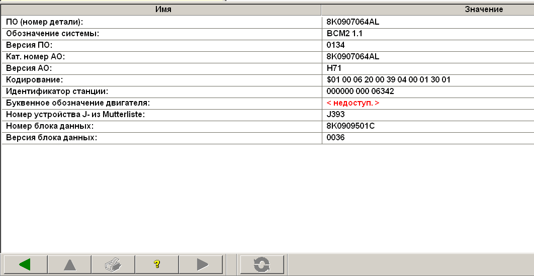

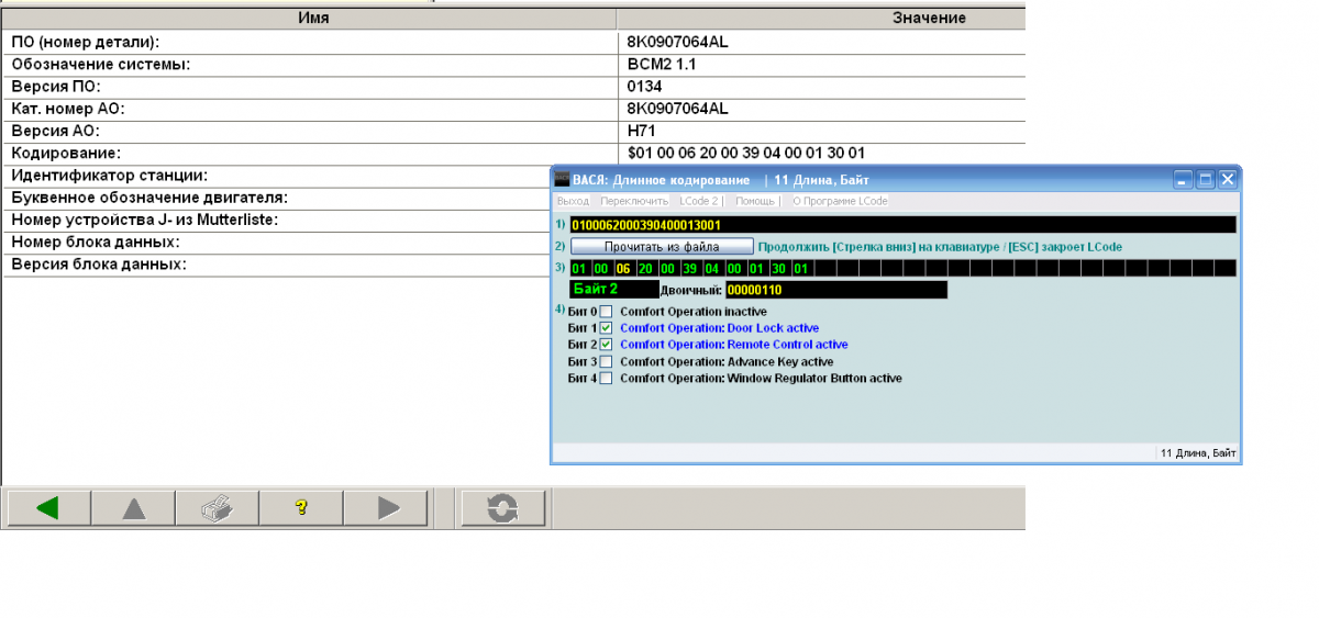

052 Опубликовано 2 июля, 2013 Поделиться Опубликовано 2 июля, 2013 (изменено) В кодинге больше ничего не изменишь, вроде Комфортное открывание/закрывание стекол. При нажатии и удержании закрытия/открытия на пульте, окна закроются или откроются соответственно.[46 - Блок комфорта] [Кодирование - 07] -> [длинное кодирование] -> Byte 2 Bit 2 –> Изменить 0 на 1 Потом в меню CAR установить галочки "Windows conv. open" (для передних и задних окон, по выбору). . Во 2-ом байте 06 уже прописан 2 бит Изменено 2 июля, 2013 пользователем 052 Ссылка на комментарий Поделиться на другие сайты Поделиться

sovetskiy Опубликовано 29 июля, 2015 Поделиться Опубликовано 29 июля, 2015 ребят, такой вопрос, машина перестала открывать багажник с кнопки на водительской двери и с ключа (радиоканал) в замке нажатие на кнопку видит - с ключа (радиоканал) , сам ЦЗ работает в самом bcm2 нажатие на кнопку на водительской двери видит. багажник не открывается неужели замена bcm2 с такой мелочи? есть подозрение что слетела кодировка, но открытой инфы не наблюдаю по нужным битам Ссылка на комментарий Поделиться на другие сайты Поделиться
052 Опубликовано 29 июля, 2015 Поделиться Опубликовано 29 июля, 2015 Провод в гофре, поди, отломился. Ссылка на комментарий Поделиться на другие сайты Поделиться
sovetskiy Опубликовано 29 июля, 2015 Поделиться Опубликовано 29 июля, 2015 да нет уж целое все... проверил)) ошибок нет, блок бцм2 что в багажнике сигнал от передней двери принимает. кесси тоже радиоканал видит и цз работает Ссылка на комментарий Поделиться на другие сайты Поделиться
shpuntik 2 Опубликовано 29 июля, 2015 Поделиться Опубликовано 29 июля, 2015 Ищи кодировку комфорта, есть там биты от чего багажник открываться будет. Ссылка на комментарий Поделиться на другие сайты Поделиться
