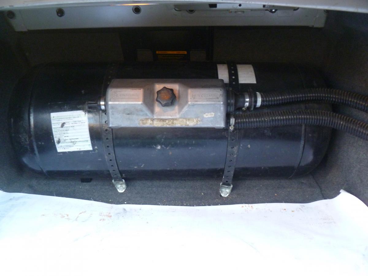

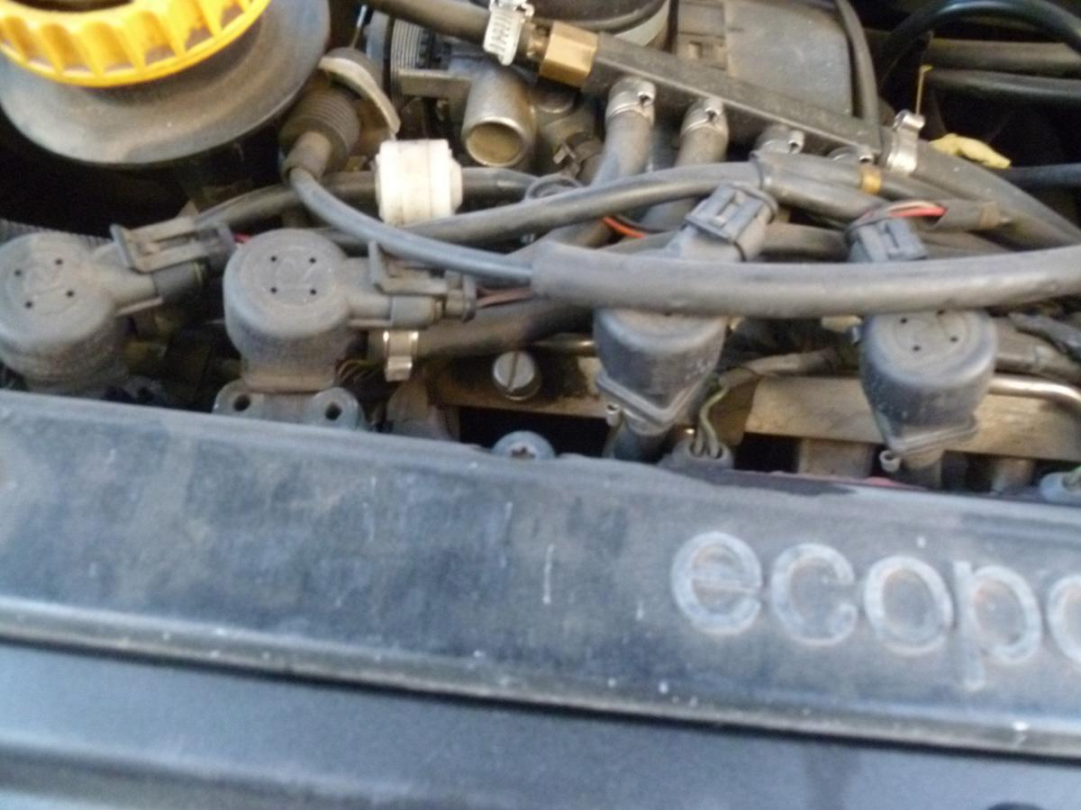

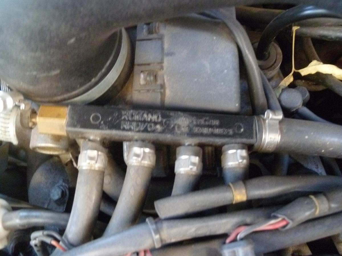

apelsin Опубликовано 1 декабря, 2013 Автор Поделиться Опубликовано 1 декабря, 2013 прошу Ссылка на комментарий Поделиться на другие сайты Поделиться

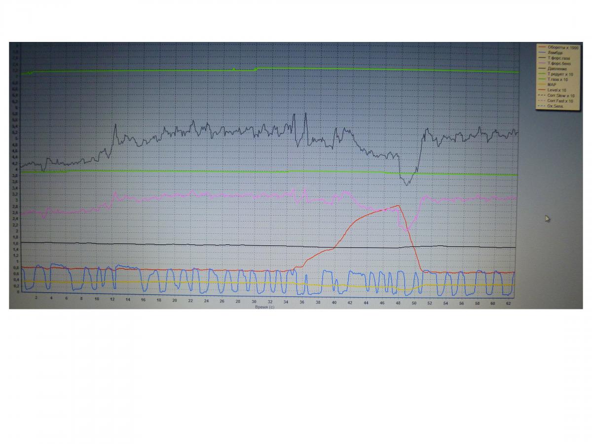

apelsin Опубликовано 10 декабря, 2013 Автор Поделиться Опубликовано 10 декабря, 2013 Редуктор 0,95 Еще я сделал запись регистрации сигналов, но не загружается! ... на холостом. Может на видео снять? а давление газа показывало в районе 1,65 Ссылка на комментарий Поделиться на другие сайты Поделиться

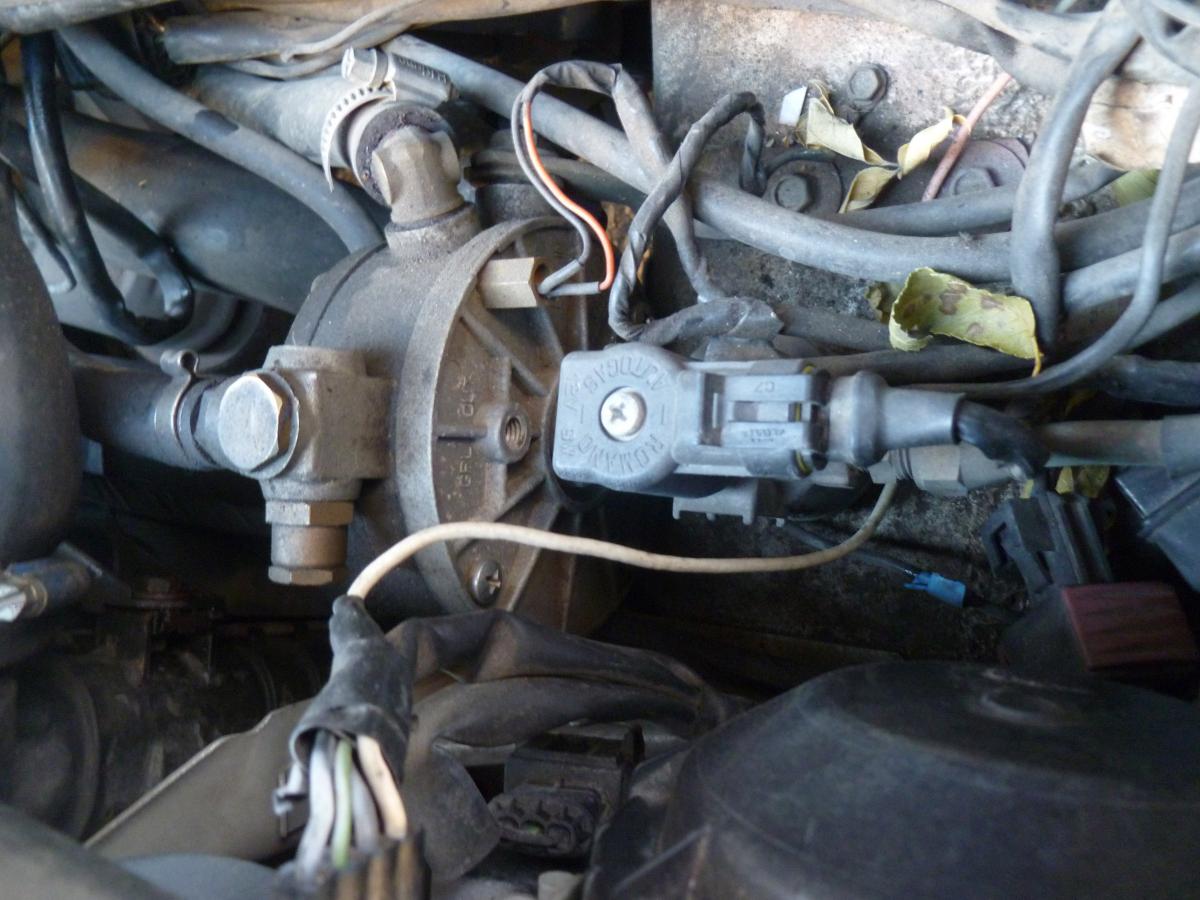

apelsin Опубликовано 10 декабря, 2013 Автор Поделиться Опубликовано 10 декабря, 2013 может пригодиться Ссылка на комментарий Поделиться на другие сайты Поделиться

apelsin Опубликовано 12 декабря, 2013 Автор Поделиться Опубликовано 12 декабря, 2013 "перебрать прочистить газовую рампу" может расскажите хотяб как и чем Ссылка на комментарий Поделиться на другие сайты Поделиться
Vov4ik 21 Опубликовано 13 декабря, 2013 Поделиться Опубликовано 13 декабря, 2013 с такими не сталкивался ,не заводится нормально -наверное какая то все таки пропускает газ , я бы поменял рампу в сборе , а бензин надо сделать , иначе убьете все на холодных запусках Ссылка на комментарий Поделиться на другие сайты Поделиться
