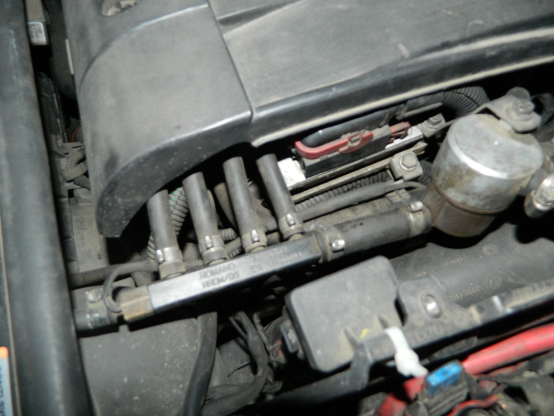

apelsin Опубликовано 28 августа, 2014 Автор Поделиться Опубликовано 28 августа, 2014 Всем привет! Мой Romano что то опять захандрил Началось с того, что клапан на болоне начал щёлкать очередями, потом подёргивания при наборе скорости, потом самопроизвольный переход на бенз и обратно. Вот только обратно на газ всё реже и реже, при этом дёргает всё сильнее, чуть не глохнет. Диагностика ни показывает не чего. А вот давление газа поднимается до 2,2 бар, хотя давление редуктора выставлено на 1,2 бара. Моё предположение - переключает на бенз при высоком давлении, а когда падает до нормы переключает обратно на газ Накрылся редуктор что ли? Или тут есть и другие варианты? Ссылка на комментарий Поделиться на другие сайты Поделиться
apelsin Опубликовано 29 августа, 2014 Автор Поделиться Опубликовано 29 августа, 2014 Забыл про это Когда на бенз переключается на кнопке все светодиоды моргают Ссылка на комментарий Поделиться на другие сайты Поделиться
apelsin Опубликовано 29 августа, 2014 Автор Поделиться Опубликовано 29 августа, 2014 Сегодня ездил за город. Запищала гбо, будто газ закончился, хотя на газу и не ехал. Подключил бук - диагностика показала ошибку электроклапана редуктора. Скинул ошибку и за весь день больше не вылазила. Давление газа от 0,02 до 2,5 бар прыгало, держалось немного 0,5 1,6 и 2,2 бара В такт с миганием светодиодов на кнопке в программе обороты показывало ноль на пол секунды, потом секунду есть обороты и опять 0, и так далее с таким же циклом. Как будто сигнал пропадал. Я в замешательстве! Ссылка на комментарий Поделиться на другие сайты Поделиться
apelsin Опубликовано 31 августа, 2014 Автор Поделиться Опубликовано 31 августа, 2014 Давление газа 0,7 на холостых, ускоряешься - падает до 0,2 так же всё моргает. Потом чудо - переключается на газ и всё хорошо, даже не дёрнулась и давление держалось 1,4, и показание оборотов каждую секунду в 0 не падает, и т.форсы газа и бенза появились (с разницей 1,5 - 2 мс), и кнопка не моргала. Даже до места доехали на бенз не слетела :) С блоком гбо может проблема или замыкает где нить, чё нить? Ссылка на комментарий Поделиться на другие сайты Поделиться
apelsin Опубликовано 31 августа, 2014 Автор Поделиться Опубликовано 31 августа, 2014 Сааб 95 2,0t 190hp(было 150) 2000г Добавлю прошил до 190 лс и ездил месяц наверное не меняя настройки газа, т.к. рабочего бука не было. Менял только фильтр перед рейкой Ссылка на комментарий Поделиться на другие сайты Поделиться
