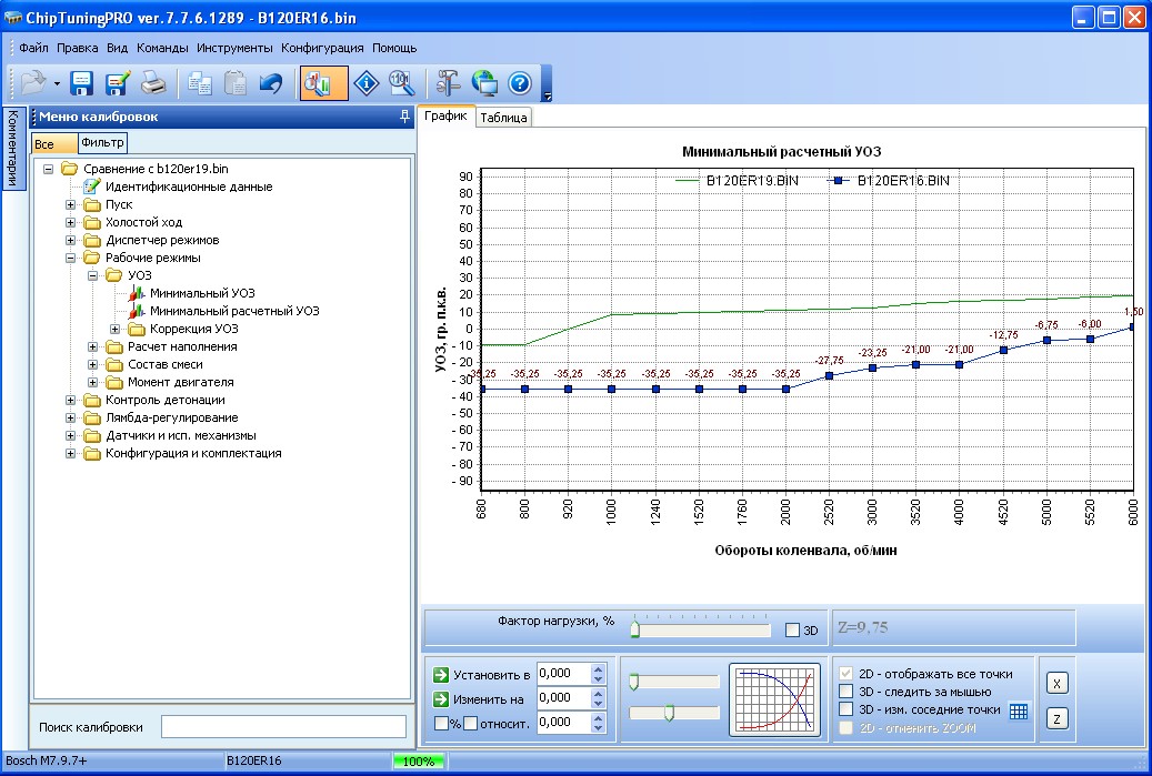

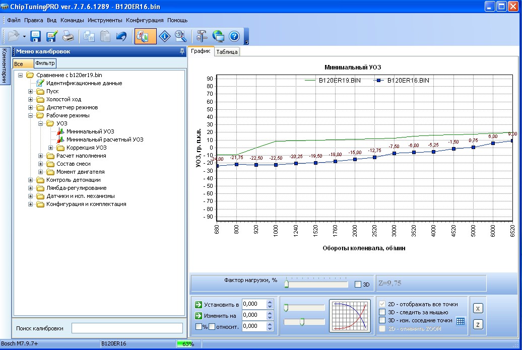

eangald Опубликовано 15 июля, 2013 Поделиться Опубликовано 15 июля, 2013 (изменено) Ну у кого какие мысли будут? Вот вам для размышления-сравнение B120ER16 и B120ER19 К стати в 22 посту вам уже предлагался вариант поиска неисправности. Изменено 15 июля, 2013 пользователем eangald Ссылка на комментарий Поделиться на другие сайты Поделиться
Славик535 Опубликовано 15 июля, 2013 Автор Поделиться Опубликовано 15 июля, 2013 Вот вам для размышления-сравнение B120ER16 и B120ER19 К стати в 22 посту вам уже предлагался вариант поиска неисправности. форсы не забиты, подсоса нет. Это понятно что на ер19 уоз более стабильный, там в постах вскрылась другая проблема, блок не выходит на связь(блок франция), все перепаяно и проверенно, многие не могут францию прошить судя по темам в инете ps могу ошибаться Ссылка на комментарий Поделиться на другие сайты Поделиться
