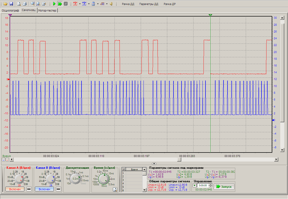

MEGAVOLT1077 Опубликовано 4 июля, 2013 Поделиться Опубликовано 4 июля, 2013 Nissan Note 2009 CR14DE нет искры. Предистория такая: клиент приехал домой,поставил авто,с утра не смог завести и притащился на лямке. По диагностике ошибок нет.Насос качает, с иммо всё в порядке,так как родной ключ принимает:) Впрыск есть,импульс на катушках как я уже знаю, +,идёт. Осцилка ДПКВ и ДПРВ ниже,с эталоном совпадает. 2 катушки из 4ёх точно мёртвые,т.к. подключали "на столе" у обоих ток потребления 7.5-8А. 2 вторые,никак "на столе" не запускаются и на автомобиле тоже. Блок управления двигателем Hitachi MEC37-770.Вопрос такого плана,днём хозяин должен привезти катушки,но вот что то ставить пока нет желания,т.к. возможно неисправен ЭБУ. Кто нибудь сталкивался с такой болячкой?Какой драйвер внутри мрёт?(если честно,ЭБУ сегодня вскрыли,визуально всё норм,и обратно с герметиком запечатали так что есть косяк в раннем сборе ЭБУ).Моё предположение такое-свечи почти не затянуты были,2 из них пробиты по полной,хз когда последний раз клиент их менял,и менял ли вообще,пробег 45000км,вот свечами и похеракало катушки...Лезть опять в ЭБУ али нет?Или тупо ставить новые катухи и вперёд? Ссылка на комментарий Поделиться на другие сайты Поделиться
