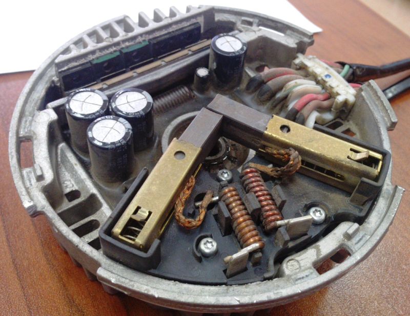

tiamat Опубликовано 5 июля, 2013 Автор Поделиться Опубликовано 5 июля, 2013 Подскажите чем можно смыть этот компаунд которым залита плата, он очень жёсткий чтобы можно было проверить все элементы а то так только видно что сгорел один кондер и все? Ссылка на комментарий Поделиться на другие сайты Поделиться
macik001 Опубликовано 5 июля, 2013 Поделиться Опубликовано 5 июля, 2013 В моём случае просто не было компаунда. Где-то у нас подымался этот вопрос, только хорошо не получится удалить его всё равно. Только механически, имхо. Ссылка на комментарий Поделиться на другие сайты Поделиться

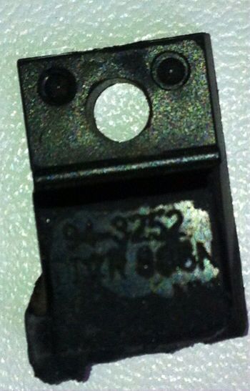

sergei145 Опубликовано 7 сентября, 2014 Поделиться Опубликовано 7 сентября, 2014 Да, лечил. Не на Superb, а на Т5, кажись. Мне тогда повезло - пробитые ключики на второй вентилятор были. Глядеть сигнал Lin ( либо ШИМ ) и при наличии оного пробовать разбирать. Но далеко не факт, что там окажутся ключики. Не подскажите что за ключ там стоит, при разборке показало I второй знак не видно далее R806N, поиск ни к чему не приводит. Ссылка на комментарий Поделиться на другие сайты Поделиться
sergei145 Опубликовано 7 сентября, 2014 Поделиться Опубликовано 7 сентября, 2014 Не подскажите что за ключ там стоит, при разборке показало I второй знак не видно далее R806N, поиск ни к чему не приводит. Ссылка на комментарий Поделиться на другие сайты Поделиться
shurimba Опубликовано 8 сентября, 2014 Поделиться Опубликовано 8 сентября, 2014 (изменено) Может IR806N. А если на целом посмотреть? Изменено 8 сентября, 2014 пользователем shurimba Ссылка на комментарий Поделиться на другие сайты Поделиться
sergei145 Опубликовано 8 сентября, 2014 Поделиться Опубликовано 8 сентября, 2014 Там все залито, что-бы прочитать надо выломать как на ресунке. Ссылка на комментарий Поделиться на другие сайты Поделиться
