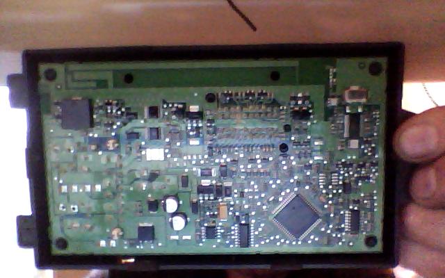

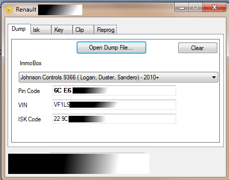

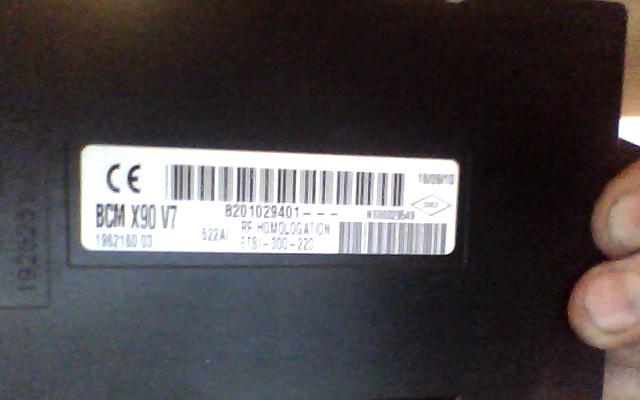

rkey Опубликовано 8 июля, 2013 Поделиться Опубликовано 8 июля, 2013 (изменено) Renault Logan 2010 года,утеря всех ключей.Снял блок i ,а там вместо 95040 ,стоит 93с66,дамп с 93с66 считал но прогер его не принемает,подскажите пин сдампа ,попробую положить через обд,дампы и фото блока в архиве 11 .BIN 12 .bin Изменено 8 июля, 2013 пользователем Slavik k Ссылка на комментарий Поделиться на другие сайты Поделиться
Slavik k Опубликовано 8 июля, 2013 Поделиться Опубликовано 8 июля, 2013 принимает оба с пином сложнее Ссылка на комментарий Поделиться на другие сайты Поделиться
OalikO Опубликовано 8 июля, 2013 Поделиться Опубликовано 8 июля, 2013 Сложности не должно быть Ссылка на комментарий Поделиться на другие сайты Поделиться
rkey Опубликовано 8 июля, 2013 Автор Поделиться Опубликовано 8 июля, 2013 (изменено) Спасибо всем , положил с Танго,завтра попробую , адванс код эво не справился,танго рулит Изменено 8 июля, 2013 пользователем rkey Ссылка на комментарий Поделиться на другие сайты Поделиться
