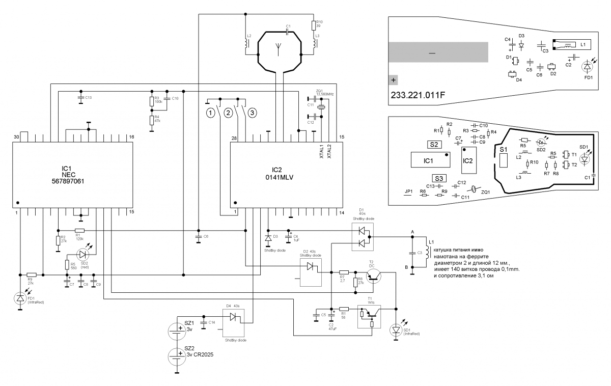

oleg5555 Опубликовано 4 марта, 2014 Поделиться Опубликовано 4 марта, 2014 Нужна схема ключа-рыбка с микросхемой NEC 30 ножек Прошу помочь Ссылка на комментарий Поделиться на другие сайты Поделиться
gnombom Опубликовано 4 марта, 2014 Поделиться Опубликовано 4 марта, 2014 В 04.03.2014 в 10:49, oleg5555 сказал: Нужна схема ключа-рыбка с микросхемой NEC 30 ножек Прошу помочь прикольно)))) у всех неков 30 ножек)))) а ром какой ключа??? а замок???? а что случилось??? а ключ какой???? у меня несколько валяется все с неком и все разные один даже без батареек и тоже с тридцатиножным неком. Ссылка на комментарий Поделиться на другие сайты Поделиться
gnombom Опубликовано 31 марта, 2014 Поделиться Опубликовано 31 марта, 2014 В 11.03.2014 в 07:30, mercedes сказал: Нет это не то ему надо на NEC. во порылся нашел если еще актуально?? но может кому другому пригодится Ссылка на комментарий Поделиться на другие сайты Поделиться
-=Viper=- Опубликовано 17 марта, 2015 Поделиться Опубликовано 17 марта, 2015 (изменено) Здравствуйте! Пожалуйста, поделитесь схемкой у кого есть, на ключ FBS-3 рыбка маленькая с хром-боковинками. Просто тихой смертью умер ключ. Сначала не заводил, поменяли батарейки (знаю что без толку, но хозяин ключа не знал), перестал вообще реагировать даже на нажатия клавиш. Всышек красного светодиода нет, ИК тоже не работает. Пропаял всё под микроскопом - не помогло. Катушка иммо целая, 10 Ом показывает, хорошо припаяна. Поднял/поставил AMS A723x - не помогло. Заменил диод по питанию (43е) - без толку, кварц - тоже. NEC 567897081 целая (переставлял её в другой ключ - с ней другой ключ работает). Плюсовая шина питания до диода (43е) звонится. Что дальше делать - не знаю. Подключать/тестировать ключ мне нечем. Бывает ли чтобы AMS A723x выходила из строя? И если так, могу ли я NEC переставить в другой ключ? Заводить будет после такой перестановки? Спасибо всем заранее за внимание и ответы! Изменено 17 марта, 2015 пользователем -=Viper=- Ссылка на комментарий Поделиться на другие сайты Поделиться
llamer Опубликовано 17 марта, 2015 Поделиться Опубликовано 17 марта, 2015 1. АМС умирают только в путь! 2. НЕК можешь перепаять в ЛЮБОЙ ключ с НЕКом, все будет работать... Ссылка на комментарий Поделиться на другие сайты Поделиться
-=Viper=- Опубликовано 17 марта, 2015 Поделиться Опубликовано 17 марта, 2015 (изменено) Перепаял НЕК, ключ в который перепаял, признаки жизни подаёт все. Попробовали вставить в замок - никакой реакции, задвижка не срабатывает, ЦЗ на кнопки не реагирует. Выходит, что не прокатила перестановка НЕКа. Или что-то ещё нужно было с ключом делать после перепайки микросхемы? Изменено 17 марта, 2015 пользователем -=Viper=- Ссылка на комментарий Поделиться на другие сайты Поделиться

llamer Опубликовано 18 марта, 2015 Поделиться Опубликовано 18 марта, 2015 Так ты ж писал выше, что уже перепаивал ЭТОТ НЕК в другой ключ и всё работало???? Цитата NEC 567897081 целая (переставлял её в другой ключ - с ней другой ключ работает) Или "работает" это значит "светодиод замигал"..? :) А так-то да, похоже разъехались дампы ключ-замок. Надо сгенерить заново на "свежее" место... З.Ы. Всё в НЕКе лежит - остальные просто "обслуживающий персонал"... :) Ссылка на комментарий Поделиться на другие сайты Поделиться

-=Viper=- Опубликовано 23 марта, 2015 Поделиться Опубликовано 23 марта, 2015 В 18.03.2015 в 07:47, llamer сказал: Так ты ж писал выше, что уже перепаивал ЭТОТ НЕК в другой ключ и всё работало???? Или "работает" это значит "светодиод замигал"..? :) Именно так. Перепаял, машина далеко была, в другом районе города, потому просто посмотрел что диод начал мигать при нажатиях. В 18.03.2015 в 07:47, llamer сказал: А так-то да, похоже разъехались дампы ключ-замок. Надо сгенерить заново на "свежее" место... З.Ы. Всё в НЕКе лежит - остальные просто "обслуживающий персонал"... :) Спасибо за ответы, всё заработало в конце концов. Просто там на машине ещё проблемы с предохранителями оказались - кто-то вставил китайские тонкие и они не контачили нормально. Сейчас всё работает и заводит. Только вот теперь вопрос: ключ, в который я НЕК переставил, старый и протёртый до дыр в кнопках, непрезентабельный. "Родной" ключ с машины - новый рыбка с хром-боковинками, но не подаёт признаков жизни. Я так понимаю, что если дело в AMC A723x, то нужно только донора такого же искать чтобы оживить "обслуживающий персонал". А бывают ли другие проблемы с этими рыбками кроме выхода из строя AMC A723x? Ссылка на комментарий Поделиться на другие сайты Поделиться

llamer Опубликовано 23 марта, 2015 Поделиться Опубликовано 23 марта, 2015 ну, дискретные элементы там ведь тоже есть, их тоже надо проверить... "Переходы" с одной стороны платы на другую могут отгнить... Всё как всегда, короче! :) Ссылка на комментарий Поделиться на другие сайты Поделиться
